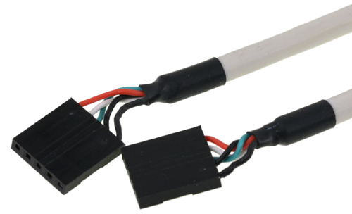

hallo
hoffe man kann mir hier weiterhelfen.habe gerade meine wasserkühlung an mein neues board angeschlossen asus maximus VI formula. wenn ich jetzt den usb verbinde bekomme ich einen fehler der sagt das es nicht erkannt wird.auch wenn ich die software öffne bleibt nur das logo da stehen. kein menü da.
mfg placido

Kenn das nur wenn ein USB Mainboard stecker falsch gesteckt ist
sind alle treiber die das board benötig Aktuell also nicht der schrott der auf der CD ist sondern die von den einzelnen Herstellern
