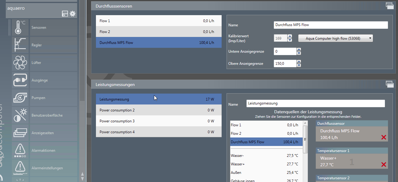

Hallo Leute,
sorry, wenn ich den alten Thread wieder nach vorne hole und missbrauche. Für meine Frage möchte ich aber keinen neuen Thread aufmachen:
Mein MPS Flow 200 hab ich zunächst per USB auf den Schlauchdurchmesser 13/10 und "MPS Flow 200" konfiguriert. Anschließend über Aquabus mit Y-Kabel an den High-Anschluss am Aquaero angeschlossen. In der Aquasuite wird der Durchflusssensor als FLOW 11 (jetzt geändert zu "Durchfluss MPS Flow") angezeigt. Ist das denn korrekt, so wie man es auf dem Screenshot sieht?
Mich "stört" beim Kalibrierwert der Auswahlwert "Aqua Computer High Flow". MPS Flow gibts nicht zur Auswahl, aber es geht ja ohnehin nur um den Messwert in "l/h", oder?
Danke schon mal!
pioneer_1 a envoyé l’image suivante :
lundi 29 juin 2015, 09:11
Das kannst du ignorieren. Das Auswahlfeld hat keinen Einfluss wenn der Wert per aquabus übertragen wird.
