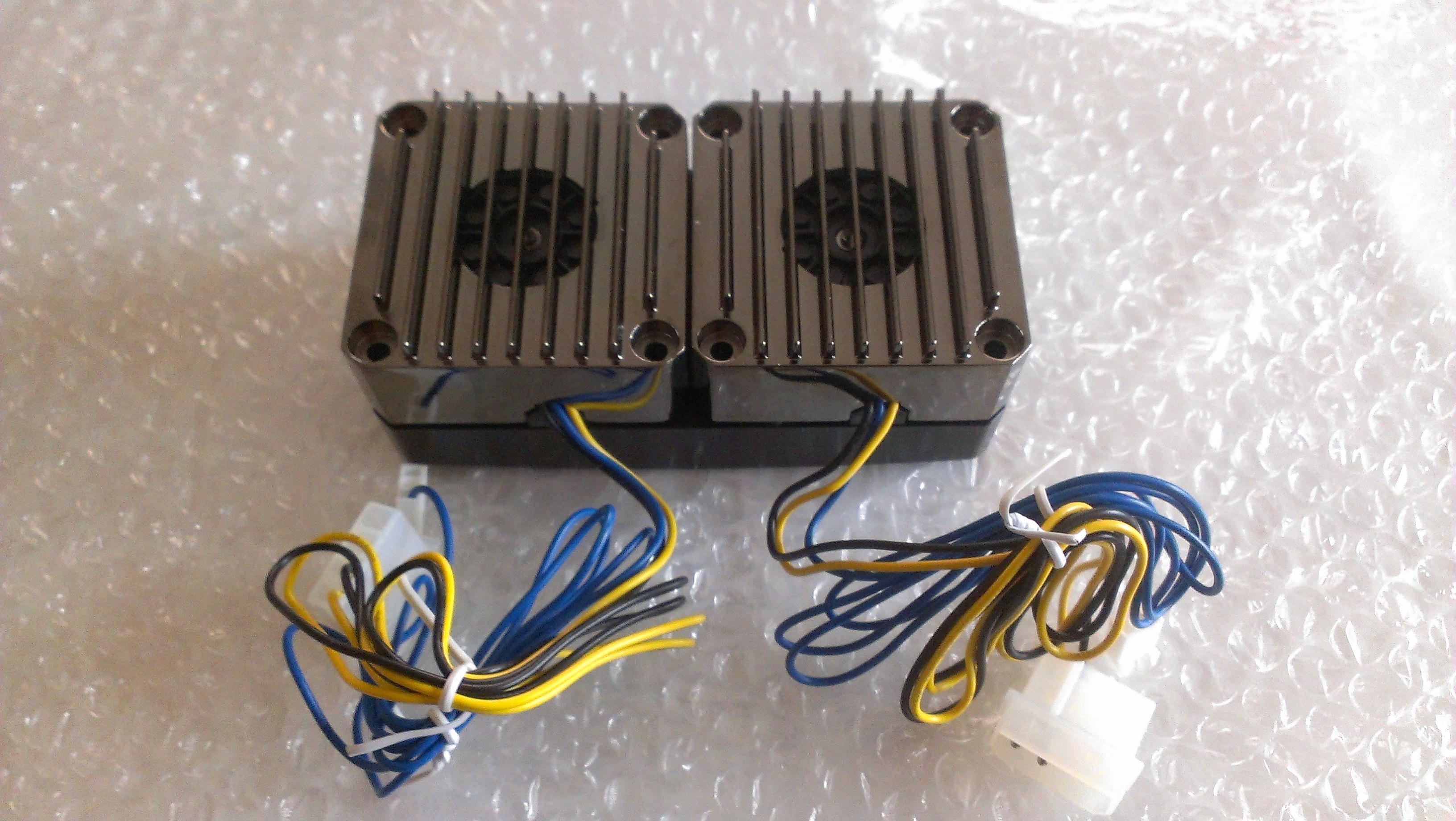

ich plane mit gegebenenfalls ein dual DDC WaKü System zuzulegen.
Als Deckel hatte ich an den Aquacomputer aquacover dual DDC gedacht (HIER).
Hat bereit jemand Efahrungen sammeln können ob dieser mit der Alphacool DDC310 Version kompatibel ist? (HIER)
Leider kann ich nirgends genaue Abmessungen finden, und da der Deckel auf allen Produktfotos so konstruiert erscheint, als säßen die Pumpen sehr nahe beieinander, frage ich mich ob dies mit den Alphacoolpumpen un deren Messingkühlkörper noch passt.
Gruß,
RaEyE
EDIT
Sooooo, nachdem ich der Versuchung dieser zwei hübschen kleinen nicht wiederstehen konnte, musste ich mir dann ja mal 2 bestellen und diese auf einen, oder doch lieber unter einen, "aquacover DDC Dual TOP" setzen.
Glücklicherweise hat Alphacool bei den DDC310 keine all zu dicken Kühler verbaut, so dass die DDC310 nur unwesentlich größer ist wie eine übliche DDC. Daher können auch die DDC310 schön und sauber unter den aquacover geschraubt werden.
Der Abstand zwischen den beiden Pumpen ist dabei kaum noch vorhanden, so dass gerade ein 80gr Blatt DIN A4 dazwischen passt.
So oder so, die DDC310 machen unter dem aquacover einen guten und soliden Eindruck und sind voll kompatibel mit diesem. Trotz anfänglicher Bedenken betreffs der Dimensionierung des Kühlkörpers.
Im Anhang ein paar Bilder im (Teil-)Montierten Zustand, leider nur Handyphotos, aber für den ein oder anderen sicherlich recht brauchtbar.

Nun, in deinem Link steht:
Kompatibel zu:
Laing DDC 1T / 1T Plus
Laing DDC 1RT / 1RT Plus
Swiftech MCP 350 / MCP 355
RaEyE
lundi 9 février 2015, 11:12
Das ist richtig, jedoch kann ich nirgends einen hinweis darauf finden, das dieses Produkt bereits durch jemanden mit der "DDC310" getestet oder zumindest verwendet wurde.
Prinzipiell ist die DDC310 zwar auch nur eine DDC, jedoch mit einem anderen Gehäuse und somit ggf. auch anderen Abmessungen / Bohrungen für Verschraubungen.
Da der Deckel wie schon oben genannt aber die Pumpen scheinbar sehr nahe beieinander unterbringt, könnte es somit sein, dass dieser Platz nicht ausreicht.
Ich bezweifle dies zwar, da die DDC310 in den ungünstigsten Abmessungen einiger Händler die gleichen und in den günstigsten Angaben geringfügig kleinere Abmessungen aufweist als eine reguläre DDC, dennoch
wollte ich mal nachfragen, ob per Zufall jemand diese Kombination bereits ausprobiert hatt.

wenn du willst messe ich dir den dual Deckel gerne aus, habe hier einen rumliegen ;-)
RaEyE
lundi 9 février 2015, 16:17
Das wäre wirklich genial! Vielen Dank!
Wäre wirklich ärgerlich wenn das gute Stück hier ankommt und es nicht passt ^^ Schon zu oft gehabt, sowas :)
