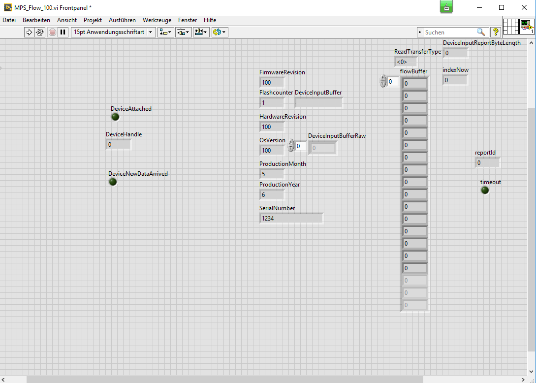

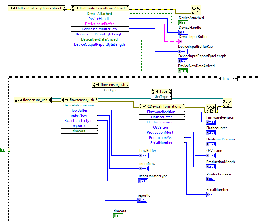

Für ein Firmenprojekt habe ich mich für den MPS flow100 entschieden , welcher auch mit der Aquasuite Software tadelos funktioniert. Jetzt muss ich ihn in Labview einbinden. Ich habe dazu die aquasuite_sdk_20081004 heruntergeladen. Dort fand ich einen USB.dll und eine myTranslationClasses.dll bei der letzteren konnte ich softwarestand usw auslesen unter den .Net Funktionen, jedoch auch wenn der Sensor nicht angesteuert ist. Unter der USB.dll Wird er jedoch als nicht aktiv angezeigt.
Vielleicht hatte hier jemand ein ähnliches Problem.
Vielen Dank im voraus :-)

das sdk ist nicht für aktuelle geräte gedacht. Das ist sür alte Geräte aus kompatibilitätsgründen noch Online.
aktuell findest du da: https://github.com/aquacomputer
alles was wir an Schnittstellen veröffentlichen, um den USB zugriff muss du dich allerdings selbst kümmern.
