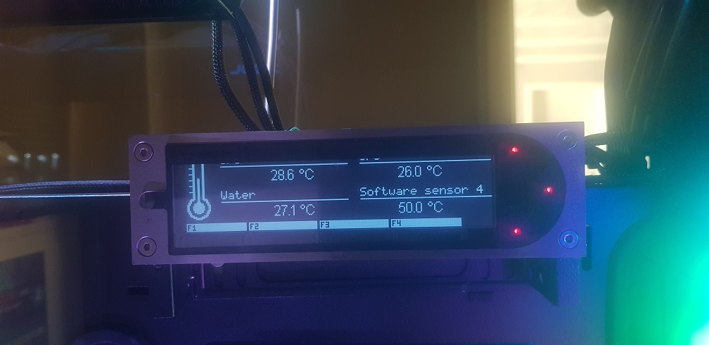

Ich habe schon eine ganze Weile ein Aquaero6. Nun ist aber wie aus dem Nichts das Display leicht nach oben verschoben.
Nicht mechanisch, soweit wie ich das sehe.
Aufgefallen ist es mir als ich mein komplettes System in ein neues Gehäuse gepackt habe und auch das Aquaero an einen neuen Platz kam.
Was kann dies sein, kann man dies leicht beheben?
Anbei ein Bild zur Veranschaulichung.
Danke

Da kann ich ja nur noch die Hände über dem Kopf zusammenschlagen... Das Displayglas ist falsch herum montiert. Der schwarze Teil oben gehört nach unten über die programmierbaren Tasten.
Schreib uns am besten eine Mail mit deiner Anschrift um eine neue Front zu bekommen. Die kannst du nach Lösen der vier Schrauben ganz einfach selber umstecken.

Da dürfte die Blende mit dem Glas aber auch nicht bündig sitzen.

Das Glas ist spiegelverkehrt eingebaut ?(

Das Glas ist in den Rahmen eingelassen, heißt es handelt es sich hierbei um einen Produktionsfehler, daher auch das Angebot von Shoggy... Aber keine Ahnung, wieso dem TE das Problem erst jetzt aufgefallen ist,.
