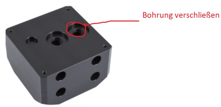

Hallo Leute,
irgendwie blicke ich bei der Installation nicht durch:
Ich habe:
aqualis Basis für Pumpenadapter 450 ml
Pumpenadapter für D5-Pumpen, kompatibel mit aqualis Basis, G1/4
Soweit habe ich verstanden das ich einen der Verschlußstopfen am AGB entfernen muß. Aber das was mich wundert das die Bohrung von OUT am Pumpenadapter nur in den Gelb markierten Bereich sitzt. Durch die Aussparung (Blau) würde dann aber das Wasser auslaufen.
Die Montage ist ja nur in einer Variante möglich
Gruß und frohe Weihnachten
Dops

Wo steht das du einen der Verschlussstopfen entfernen sollst?
Die beiden von dir gezeigten sollst du nicht entfernen bzw. können gegen Beleuchtungsmodule ausgetauscht werden. Das sind Verschlusskappen aus durchsichtigem Kunststoff um den AGB von unten mit einer LED zu beleuchten.
Hufeisen
vendredi 21 décembre 2018, 19:04
Du musst die äußere Öffnung am Pumpenadapter mit einer Schraube verschließen.
Der Aqualis Ausgleichsbehälter bleibt im Ausliferungszustand.

Danke euch. War für mich neu das der Rücklauf oben am AGB angeschlossen wird. Das hat mich etwas verwirrt.

Ne das hast du falsch verstanden.
Der Rücklauf wird unten am Pumpenadapter angeschlossen.
Am AGB oben füllst du das Sys nur auf.

Da wie oben verlinkt am Pumpenadapter eine Bohrung verschlossen ist würde die Pumpe das Wasser nur innerhalb des Pumpenadapters bewegen und nicht durch den AGB.

Das Ding heisst Ausgleichsbehälter. Kurz: AGB. Da muss nix durchfliessen damit das Sys funzt.
Das was du haben willst, ist der hier.
Dort schliesst du die Rücklaufleitung zur Pume unten am AGB an und hast einen Sprudeleffekt im AGB wenn dein Durchfluss AFAIK bei über 200 Liter in einer Stunde beträgt.

Ah ok. Ich hatte mich nur gewundert weil mein AGB oben 4 Anschlüsse hat und der mittlere an einem Rohr ist und oben scheinbar Etwas für einen Wasserfalleffekt hat. (Ist mir egal)
Die Verschlauchung unten am Adapter kommt mir sehr gelegen.

Jo, das Wasser kann man so legen, das es durch das Rohr oben raus sprudelt.
Bei mir sprudelt mit 107L/h aber nichts ;-D
