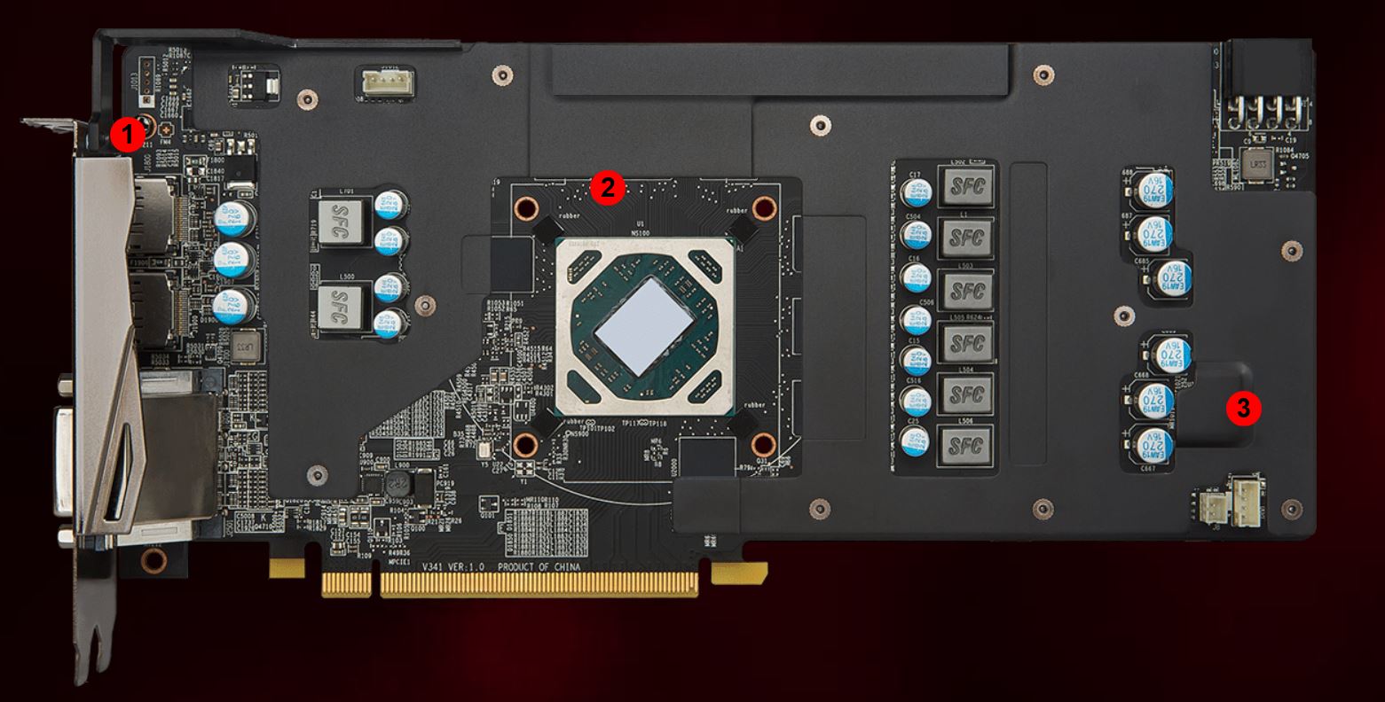

Die Frage ist habt / müsst ihr bei den vollflächigen Wasserkühler an der Software der Karte Schrauben?
Smolo a envoyé le fichier suivant :
  • msi-rx470-8gb.jpg (125,23 kB - téléchargé 246 fois - Dernier téléchargement : 2 avril 2026, 00:20)
Ce message a été modifié 1 fois. Dernière modification effectuée par "Smolo" (13 janvier 2019, 21:47)
gr3if
dimanche 13 janvier 2019, 22:28
Es gibt nicht für alles einen Sensor. Daher hast du deine Karte wohl überhitzt.

Der originale Kühler liegt nur auf der GPU auf darum habe ich mir ja auch extra ne Midrange Karte gekauft. Es sollte von daher eigentlich kein Problem sein zumal die Karte bei mir ja direkt vom Gehäuse belüftet wird und die Temperaturen haben nichts sondernliches gezeigt.
Schau dir den Kühlkörper nochmals genau an ;) Da sind Wärmeleitpäds für die Spaws und den Ram verbaut(Unterseite). Wenn du jetzt nur die GPU Kühlst, dann ist das verhalten deiner Karte ganz normal !
Ich habe eine RX480 - von dem gleichen Hersteller (MSI) es gibt dafür einen Wasserkühler der auch die Spaws usw kühlt jeoch nur passiv.
Der Temperatursensor wird in der nähe der GPU sein ;) dann sind die Temperaturen auch "normal" - jedoch sterben deine Spaws gerade den Hitzetot. Die frage wird sein, ob die RX470 schon schaden genommen hat .......

Die 470er hat definitiv keine Kühllösung auf den Spaws und Rams verbaut bei der 480er ist dort eine extra Platte montiert daher ja auch die Frage. Sieht man im Anhang ganz gut im Vergleich zu meinem vorherigen Bild.
Schaden scheint Sie keinen genommen zu haben hatte des so 1 1/2 Jahre betrieben und ist mir erst jetzt unter 4k Bedingungen aufgefallen. Mit org. Kühler läuft die gute wie Schmitzkatze.
Hast du einen Link? Ich habe bisher nur eine einzige Kühllösung aus China entdeckt alle anderen bauen auf das Referenzdesign auf.
  • msi-rx480-8gb.jpg (155,81 kB - téléchargé 217 fois - Dernier téléchargement : 6 février 2026, 11:04)
Chris0706
lundi 14 janvier 2019, 07:28
Wenn sie mit Standardkühler wie Schmitzkatze läuft, hast du entweder bei der Wasserkühlermontage das PBC verzogen oder das Ding wird einfach zu HEISS... Softwareseitig brauchst du überhaupt nichts umzustellen.

Hi Smolo, hab mir die Graka gerade mal genauer auf Bilder angeschaut und du hast recht. Ist gibt keine Verbindung zwischen dem Kühlkörper den Spawas und den RAM, dennoch gibt es mit dem Standard Luftkühler an dieser Stelle einen Airflow welcher dir die genannten Bauteile kühlt.
