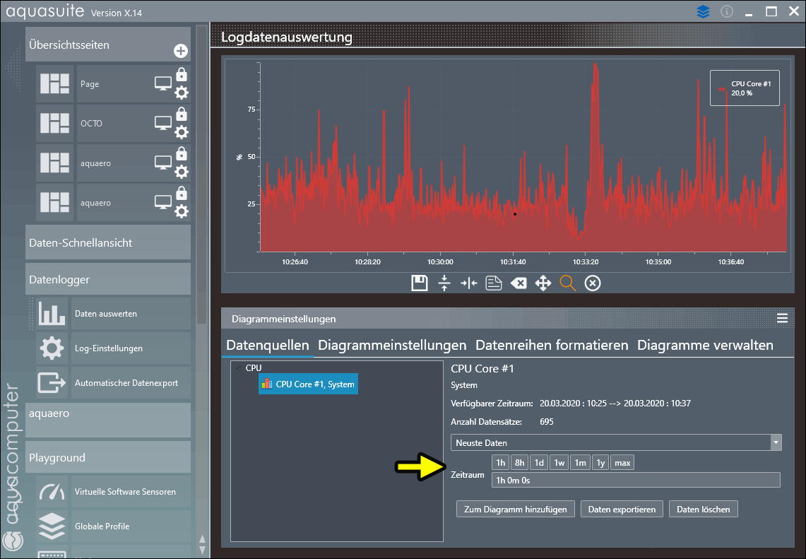

vendredi 20 mars 2020, 10:43
Welchen Zeitraum hast du ausgewählt?
Wenn du max gewählt hast und fehlerhafte Einträge in der Datenbank sind würde sich dein Problem erklären. Da müsstest du mal deine bereits erfassten Datenbestände löschen.
Corax77
vendredi 20 mars 2020, 12:55
[attach]7298[/attach]
Wenn du max gewählt hast und fehlerhaften Einträge in der Datenbank sind würde sich dein Problem erklären. Da müsstest du mal deine bereits erfassten Datenbestände löschen.
Die Settings für alle 3 Datensätze sahen exakt so aus, wie in deinem Bild. Jeweils 1h, neuste Daten.
Was ich jetzt allerdings gemacht habe: Für alle 3 Datenquellen, in sämtlichen pull down menus eine andere Option gewählt und dann wieder zurück gestellt, nochmals auf den 1h button geklickt. Allerdings mußte ich das Ganze unter einem neuen Diagrammnamen speichern (nur dieser Schritt hatte gestern ja nicht funktioniert).
Mit der Kombination aus diesen beiden Aktionen hat es nun endlich geklappt. Vielen Dank an euch! Jetzt bin ich wieder glücklich. :thumbsup:
