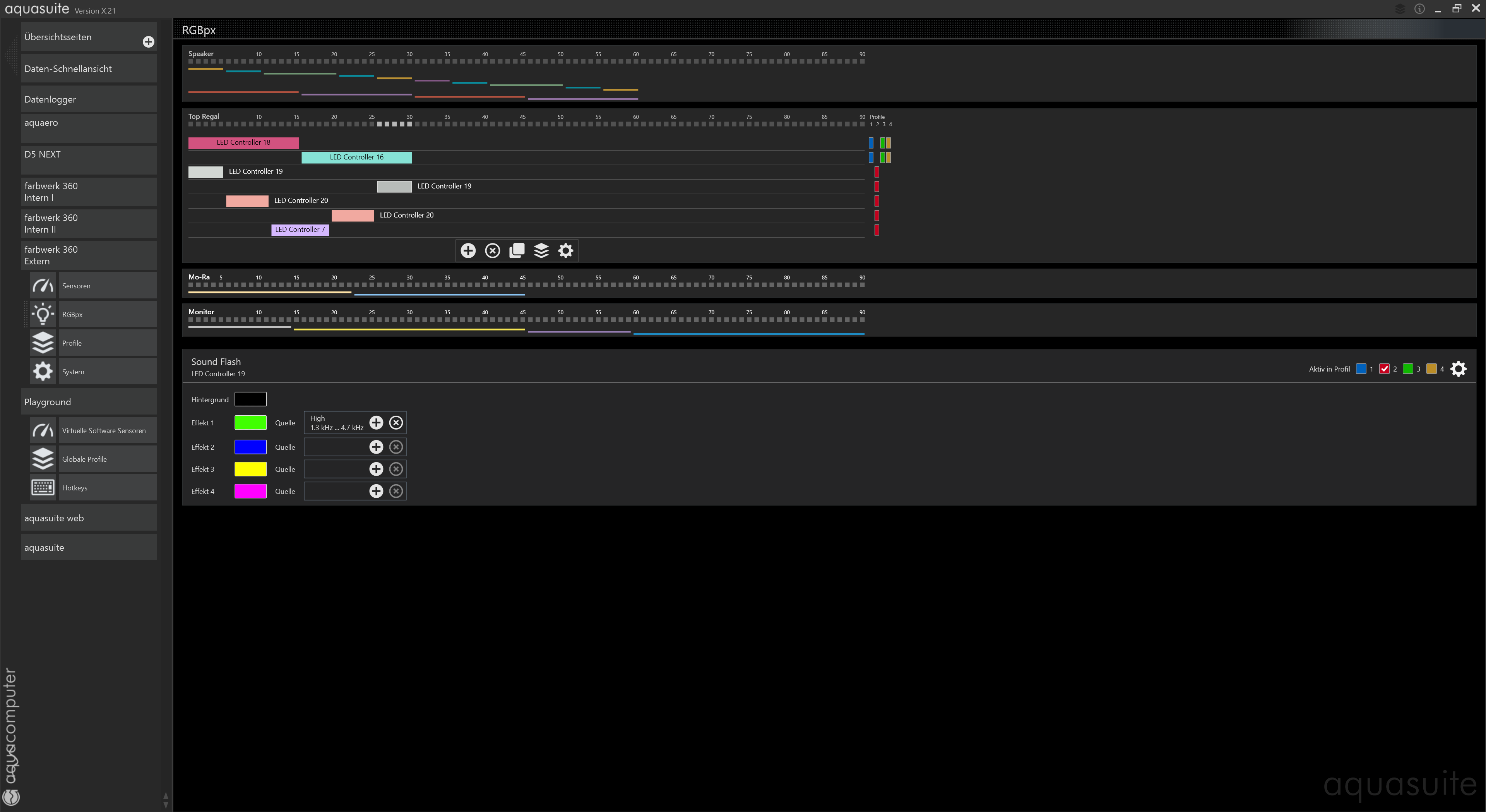

Hallo, ich habe folgende Frage,
es geht um den Farbwerk nano (extern) controller. Ich habe vor die LED leiste so zu steuern,dass wenn es tageslicht ist die LED´s auf voller Stufe und wenn es dunkler bzw nacht ist die LED´s sich abdunkeln. Quasi bis sie fast aus sind.
Meine frage dazu, wie STelle ich das mit dem Programm von Aquacomputer ein, leider habe ich von soetwas kaum ahnung.
MFG
Tekkla
jeudi 25 juin 2020, 08:25
Das geht über Profile. Stelle am Nano mehrere Controller ein und lege durch setzen der entsprechenden Haken von 1 bis 4 fest, bei welchem Profil das gelten soll. Dann richtest du in der Aquasuite unter Playground > Globale Profile ein. Globale Profile enthalten den Trigger, nach dem Sie gelten sollen, und die Profile der zu steuernden Geräte.
Tekkla a envoyé les images :
Ce message a été modifié 1 fois. Dernière modification effectuée par "Tekkla" (25 juin 2020, 08:28)
jeudi 25 juin 2020, 09:16
Das ist nicht, was er sucht ;)
Für die Regelung nach Helligkeit oben einen entsprechenden Regler auswählen oder neu anlegen. Im unteren Feld auf das Zahnrad klicken und einheitliche Farbe wählen. Bei Datenquelle auf das Plus-Icon klicken und den Lichtsensor auswählen. "Helligkeit nach Datenquelle steuern" aktivieren und ggf. die Kurve des Helligkeitsverlaufs anpassen.
