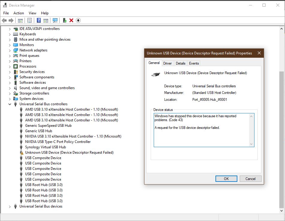

Mein QUADRO wird seit heute (soweit bekannt) nicht mehr erkannt. Wenn ich das Gerät einstecke erhalte ich von Windows eine Fehlermeldung.
Im Geräte-Manager wird angezeigt, das mit dem Device Descriptor fehlgeschlagen ist.
Letzterer Screenshot ist angehängt. Die Windows Fehlermeldung enthält keine weiteren Infos außer, das etwas nicht geht. Das merke ich ja selbst schon.

Teste das QUADRO an einem anderen System. Wenn es da geht, da musst du den Fehler in deinem System suchen.
Da du keine Angaben zu deiner Hardware gemacht hast vermute ich mal ein AMD System. Da hilft nur warten auf stabile Treiber und Bios versionen.

Ich habe ein BIOS update gemacht und einmal am Kabel gewackelt, dass auf beiden Seiten immer noch fest saß. Jetzt geht es wieder alles wieder
