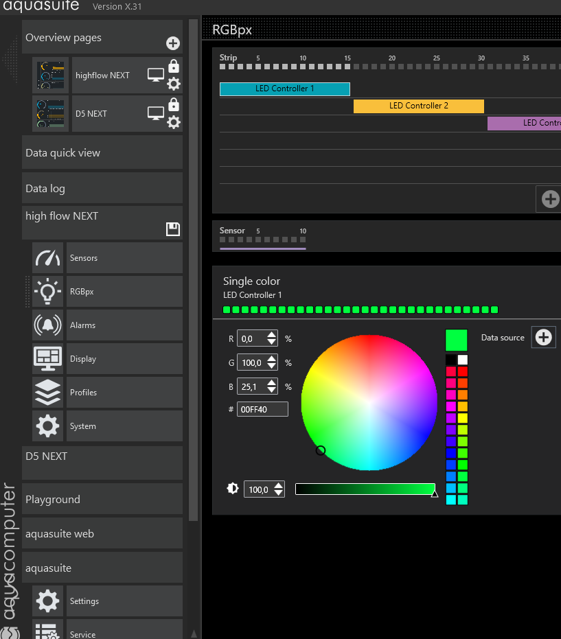

Wie der Titel sagt, werden nach einem Neustart meines Rechners immer die Standardeinstellungen der rgbpx Settings geladen.
Es gibt einen "Strip", der default 6 LED Controller hat.
Über den ersten Controller kann ich meinen Strip um die D5 Steuern. Aber nur bis zum Neustart, dann lädt wieder das default Setup.
Genau das gleiche Problem habe ich mit dem Sensor, der unter Sensor "LED Controller 7" zu konfigurieren ist.
Alle Einstellungen bestehen nur bis zum Neustart des Rechners.
Profile habe ich angelegt, gespeichert, und lasse diese auch beim Start laden, aber es ändert nichts am Verhalten.

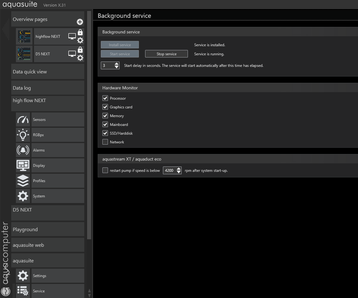

ich kann keine RGBpx Settings von meinem highflownext Durchfluss Sensor speichern.
Die Einstellungen können hinterlegt werden, bleiben aber nur bis zu einem Neustart des Systems bestehen.
Ich kann die Einstellungen machen, der Service der Aquasuite läuft unter Admin, die Aquasuite speichert (siehe Screenshot), aber die Settings bleiben nicht bestehen.
