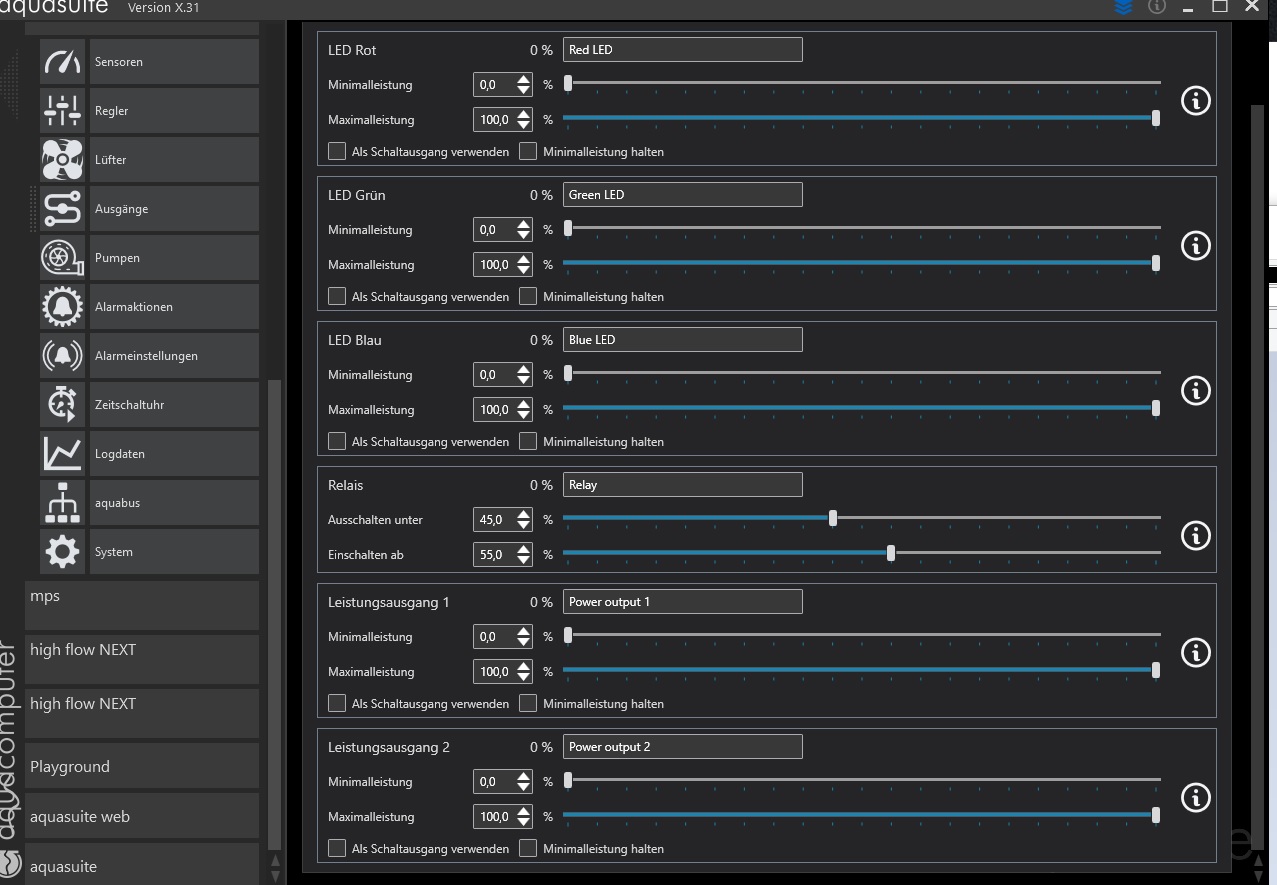

Hallo Meinst du diesen hier?
Digidi a envoyé le fichier suivant :
  • regler_relais.jpg (219,49 kB - téléchargé 146 fois - Dernier téléchargement : 2 mai 2026, 13:40)
mercredi 13 janvier 2021, 19:58
Das ist Ausgänge. Du musst einen regler im tab Regler für das relais anlegen. Sonst kannst du den inital zustand nicht festlegen.
