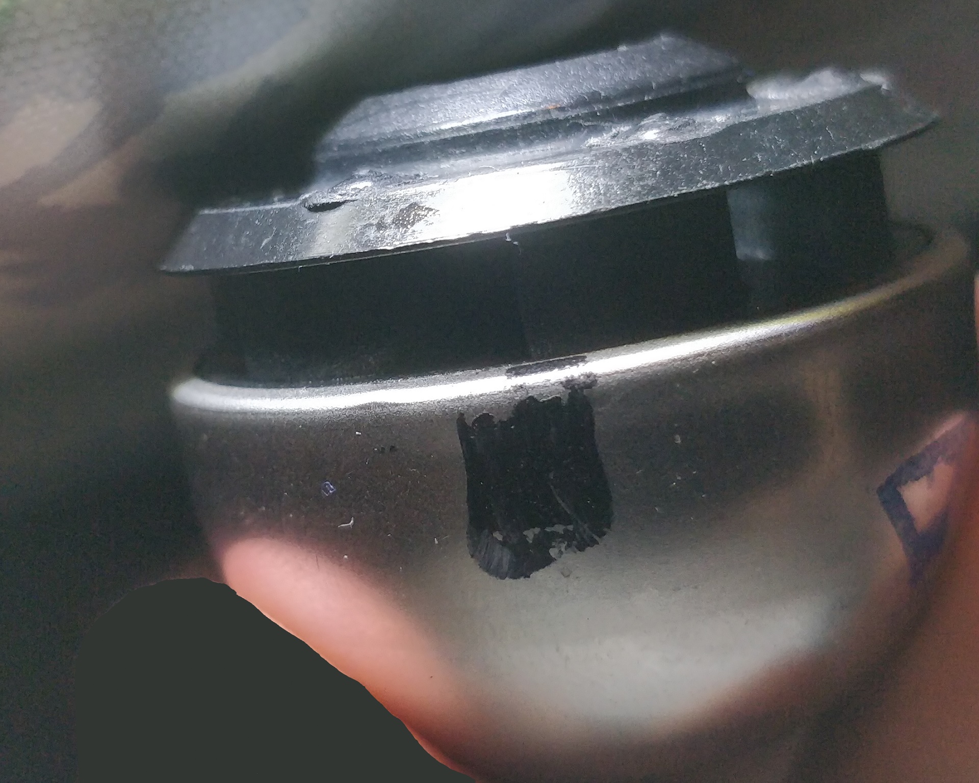

Neue D5 Next hat im Regelbereich von 45% ein lautes Geräusch
dimanche 28 février 2021, 23:01
da meine mail an den Support seit zwei Wochen nicht beantwortet wird, versuche ich auf diesen Weg mein Glück.
Meine neue D5 Next hat beim Regelbereich von 45% ein lautes Geräusch.
Hier das Geräusch - https://ufile.io/4ssuv1r6
Aufbau: Die Pumpe wird zur Seite gerichtet betrieben (laut Beschreibung konform)
Kühlmittel DB Ultra klar.
Laufzeit < 8 Stunden
Ist nie trocken gerannt.
DF ist gegeben - laut DF-Messer (High Flow) bei 100% ~ 100L/H
Verwendetes TOP - HEATKILLER® D5-TOP - sauber gefertigt, Rotor kann sich sauber drehen. Man merkt keinen Schwergängigkeit.
Bilder von der Pump und Top:

Also die Bilder 3 bis 5 stützen das Geräusch. Es sieht so aus, als ob dort etwas für Abrieb an der Pumpe gesorgt hat, da die Beschichtung an einigen Stellen fehlt.
Keine Produktionsreste im System gehabt, bzw. mit irgendwelchen Reinigungsmitteln gereinigt? Diese Reste können für das Bild sorgen.
Aber im Endeffekt sieht es nach einer RMA aus, wenn man das so sieht...
Das letzte Bild wo man den Innenenbereich des Tops sieht, die Kante die so abgenutzt ausschaut diese habe ich entgratet, da hier Fäden von der Herstellung drinnen hingen, da hat die Pumpe nicht geschliffen.
