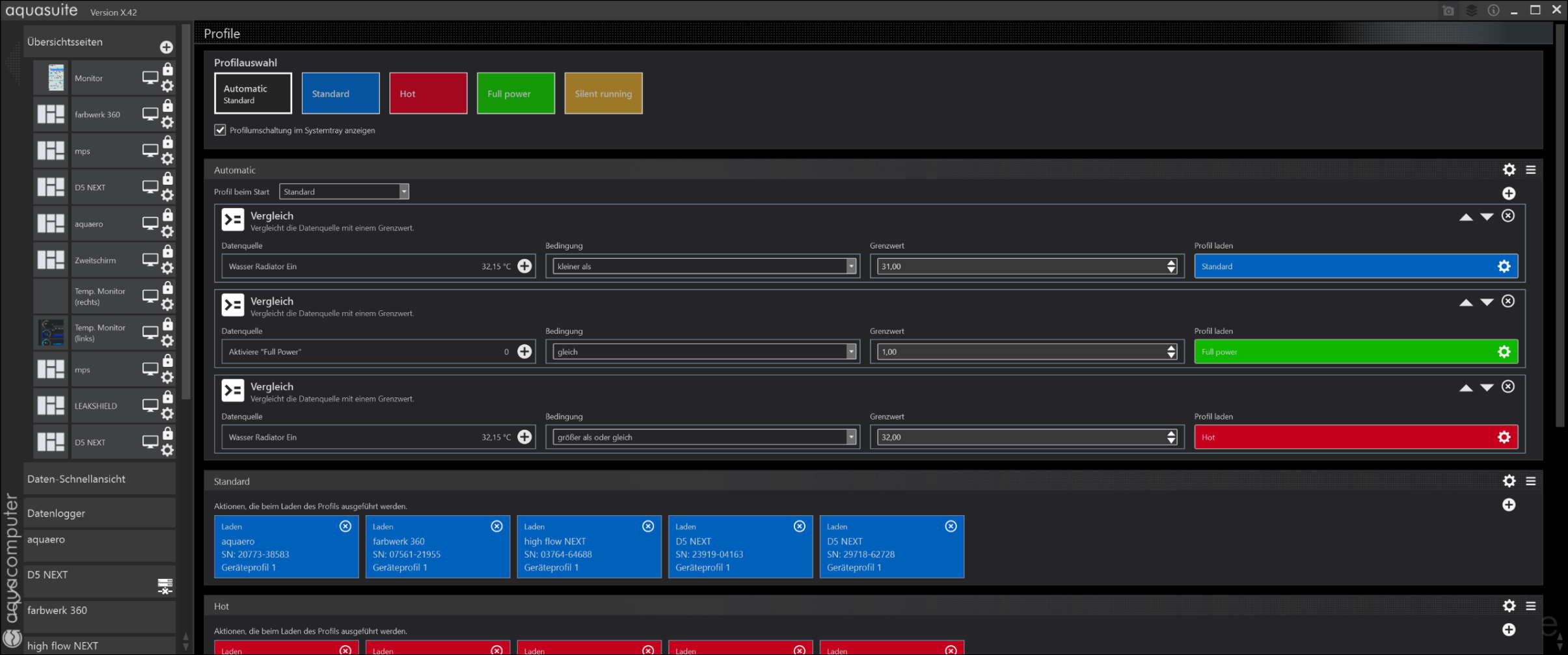

Vielleicht liegt es auch an der Art der Profilumschaltung in meinem Playground. Dazu mal Screenshots:
Grestorn a envoyé les fichiers suivant :
  • Profilumschaltung.jpg (137,11 kB - téléchargé 431 fois - Dernier téléchargement : 10 octobre 2026, 22:21)
  • Playground.jpg (122,37 kB - téléchargé 421 fois - Dernier téléchargement : 10 octobre 2026, 13:58)

in den Screenshots sieht es aber so aus als wenn alles geht. Also nach den definierten Bedingungen ist alles ok.

Ja, der Screenshot soll ja nur meine Konfiguration zeigen, nicht wie es aussieht, wenn es nicht geht.
Ok, ich mach nochmal Screenshots der Situation, wie sie sich nach einem Sleep darstellt. Einen Moment...
Grestorn
mercredi 25 août 2021, 09:02
Hier der Screenshot nach einem Sleep und Aufwecken und dann eine Weile lang ein 3D Tool laufen lassen (in dem Fall Unigine Valley):
Die Temperatur ist über 32° (schon eine ganze Weile), dennoch bleibt das Standard-Profil aktiv. Ein Neustart des Services behebt das Problem sofort und Profil "Hot" wird aktiviert.
