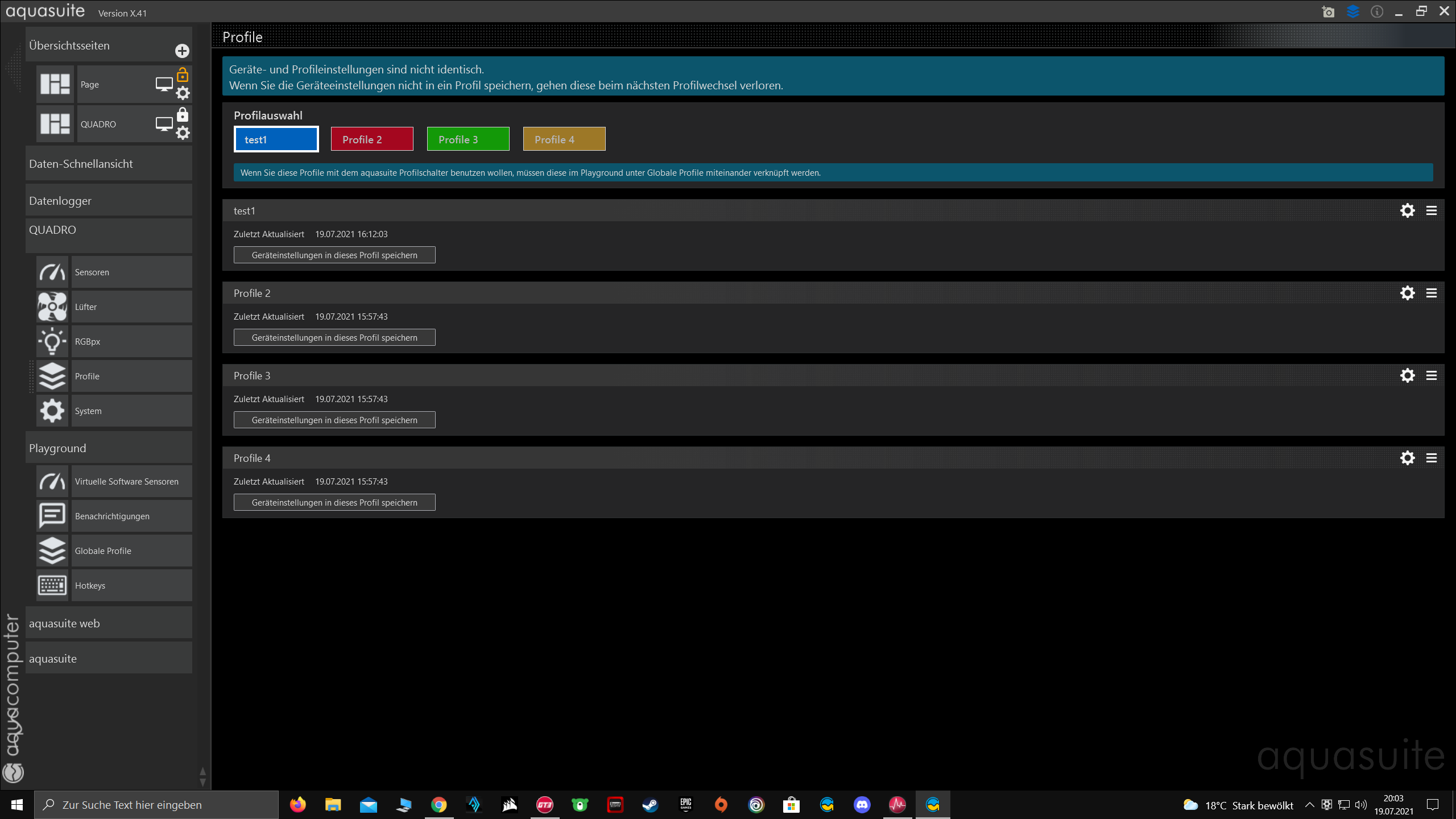

Wenn Du etwas in einem Profil des OCTOS ändern willst, musst Du immer so vorgehen:
- Profil im Octo wählen
- Einstellungen wie gewünscht ändern
- Dann den Button "Geräteeinstellungen in diesem Profil speichern" drücken, in dem Profil für die die Einstellungen gelten sollen (i.d.R. das selbe Profil dass Du im ersten Schritt gewählt hast).
Die Einstellungen werden NICHT automatisch in einem Profil gespeichert. Man muss das manuell machen, sonst bleiben sie nicht bestehen!

Ich richte die leds unter der Einstellung ambient am monitor ein
Ich schiebe in jede ecke ein grünes icon und schaue ob die erste und letzte led die Farbe wiedergibt
unter profile speichere ich es ab
unter globale profile lege ich das gerät und das profil fest welches geladen werden soll
Was mache ich falsch, laut den Bildern stimmt doch was nicht?
gibt es eine genaue anleitung für das einrichten für ambiente?
liegt es daran das 2 monitore am rechner habe und nur auf einem ambient möchte?

Ambientpx und Sound Regler können in Verbindung mit den Profilen kann zu Problemen führen.
Das geht nur eingeschränkt.

jeudi 22 juillet 2021, 07:18
Dh, du kannst nur in einem Profil Ambientpx oder Sound Regler verwenden (Profil1)
Das sollte auch das Profil sein das zum Systemstart aktiv ist.
Alles hat irgendwo ein paar Einschränkungen, gerade so Dinge wie Ambientpx.
