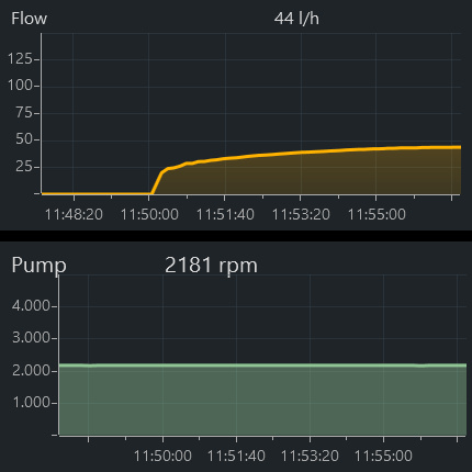

ich habe seit einiger Zeit ein Problem mit meinem HighFlow Next:
Wenn der PC längere Zeit ausgeschaltet ist (bspw. über Nacht), zeigt der Durchflusssensor keinen Fluss an, obwohl die Pumpe läuft. Erst nach einigen Minuten fängt der Sensor langsam an zu arbeiten (siehe Bild).
Zunächst dachte ich, dass evtl. die Pumpe nicht läuft, daher habe ich eine weitere (klassische) Durchflussanzeige integriert, die jedoch sofort nach Rechnerstart einen Fluss anzeigt.
Als nächstes habe ich Lufteinschüsse im HighFlow vermutet, jedoch hat auch mehrfaches Entlüften (mit Leakshield, Kippen des Rechners, etc.) keine weitern Luftblasen in den AGB befördert, auch der Wasserstand ist seit zwei Monaten konstant, sodass ich nicht davon ausgehe, dass sich noch großartig Luft im Kreislauf befindet.
Da es sich um einen neue gebauten Loop mit frischer Kühlflüssigkeit handelt, sollten Ablagerungen eigentlich auch nicht sein.
Was könnte diesen Fehler sonst noch hervorrufen, was ich übersehen habe, bzw. habt ihr eine Idee, wie ich das Problem beheben könnte, ohne den Kreislauf zu zerlegen, oder is das ein RMA-Fall, was einen Ausbau unumgänglich macht?
Pumpe: D5 Next (Leistung Temperaturgesteuert - beim Rechnerstart 8%, ca. 2200 rpm)
Wassertemperatur beim Rechnerstart: ca. 23 °C
Kühlmittel: DP Ultra

Du bewegst dich an der unteren Messgrenze des Sensors. Wenn die Wassertemperatur nach dem Rechnerstart dann steigt, geht auch der Durchfluss etwas hoch.

vendredi 7 janvier 2022, 19:04
Ah OK, danke!!
