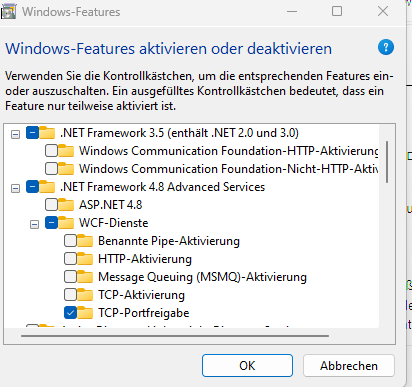

hmm. habe auch nur die standard .NET sachen von Windows drauf und sowhl der Installer als auch die SW selbst laufen ohne Probleme..
vybz
dimanche 20 février 2022, 17:21
Ich kann dir versichern, dass die aquasuite auf einem aktuellen Windows 10 ohne Probleme installiert werden kann.
OK, Danke für die Infos,dann muss es wohl eine andere Ursache haben das die Installation crashed.
vybz
RE: RE: RE: RE: high Flow NEXT (53293) Probleme
dimanche 20 février 2022, 17:31
Nun stellt sich mir die Frage, gibt es hier noch Hoffnung? Die Aquasuite kann nicht installiert werden, was meiner Vermutung nach an der genutzten .NET Version 4.8 liegt, welche man unter Windows 10 wohl auch nicht mehr deinstallieren kann.
Die aquasuite funktioniert ohne Probleme unter Windows 10. Die aquasuite wird auch stets mit Updates gepflegt. Die letzte Version datiert auf den 16.12.2021, die aktuelle "Insider"-Version auf den 11.02.2022.
Nutzen und erstmalig installieren, mit einem Aktivierungsvorgang, sind aber auch zwei verschiedene Paar Schuhe. Auch das die Software weiter Aktualisierungen erhält, heißt ja nicht zwingend, dass auch auf die aktuellste .NET API gesetzt wird. Schön wäre halt gewesen, wenn jemand bestätigen hätte können, das die Auqasuite mit .Net 4.8 bzw. komplett aktuellem Win10 vor kurzem erfolgreich installiert werden konnte. Naja so bleibts einfach erstmal mir unmöglich die Software zu installieren. Allerdings war es ja auch nur eine Vermutung meinerseits, dass es an .NET 4.8 liegt, da es halt etwas ist, was sich mit der Zeit beim Kunden ändert.
[attach]9211[/attach]
OK, so sieht es bei mir auch aus. Ich habe bei MS geguckt, um die genauen installierten Versionen einzusehen , da diese ja auch via Windows Update kommen. Dort wird dann auf folgendes GIT Projekt verwiesen. Mit diesem Script bekomme ich folgende Ausgabe, die v4 und v4.8 enthält aber nicht v4.6, welches für die Aquasuite genutzt werden soll, daher meine Vermutung, dass in v4.8 etwas anders läuft als nich in v4.6:

dimanche 20 février 2022, 19:00
Beri meinem System sehen die .net Versionen genauso aus wie Deine, zuletzt installiert habe ich an 11.02. die x.48 und x.49, ohne Probleme, ich denke da liegt was anderes bei Dir im Argen.
