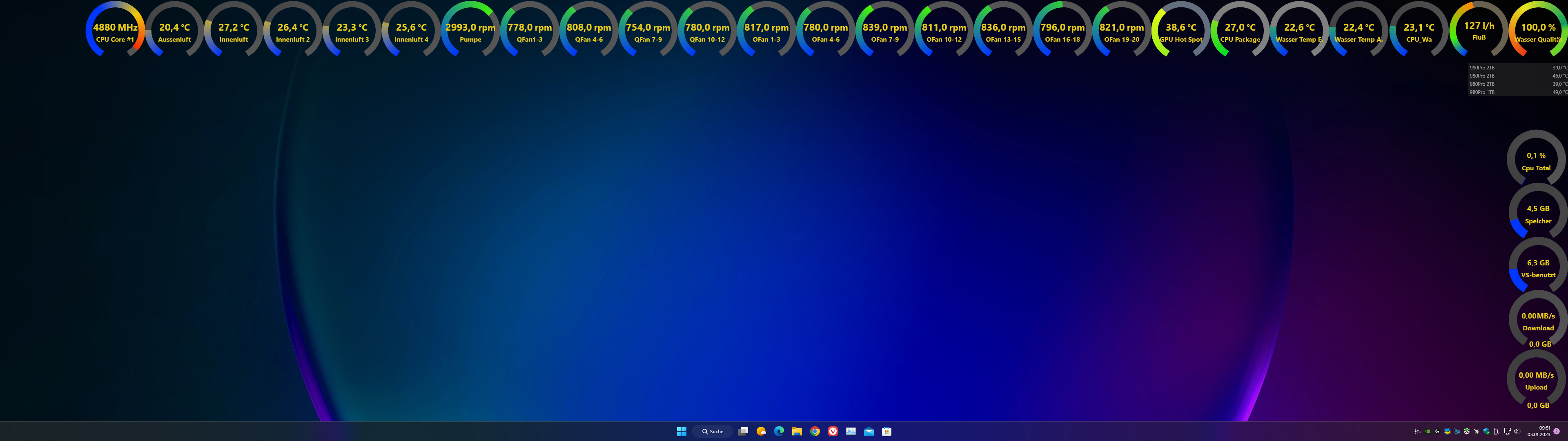

Du kannst dann alles ordentlich mit der Aquasuite Steuern. :thumbup:
Das kann dann so aussehen, muss es aber nicht.....
Desktop
Aquasuite
MaxTwister a envoyé les images :
Ce message a été modifié 1 fois. Dernière modification effectuée par "MaxTwister" (3 janvier 2023, 09:58)
