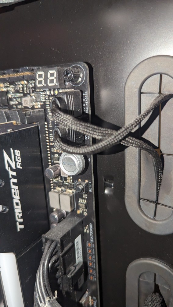

ich hab eine Aquaero, woran u.a. eine D5next hängt.
Mein GPU Kühler und Tube haben RGB Beleuchtung und hängen aktuell am Mainboard: img1.jpg
Das nervt allerdings, da die Mainboard RGB Software scheiße ist.
Ich würde die LEDs jetzt gerne über die Aquasuite steuern.
Was brauche ich um die an der Aquaero anzuschließen?Ich weiß es gibt RGBpx und Farbwerk. Sah beides nicht nach den richtigen Anschlüssen aus.
Und da blicke ich sowieso noch nicht so ganz durch, was es damit aufsich hat.Kann hier vielleicht jemand ein bisschen Licht in meinen dunklen Schädel bringen?

edit: Oh, vermutlich weil auf dem Foto ein 5V und ein 12V Anschluss zu sehen sind, die beide belegt sind.
Nunja, daran hab ich die beiden erwähnten 5V LED Produkte angeschlossen.
Heißt dann wohl das Teil hing die ganze Zeit an 12V obwohl es nur 5V braucht?
Das hätte doch nicht gut gehen sollen? ?(
