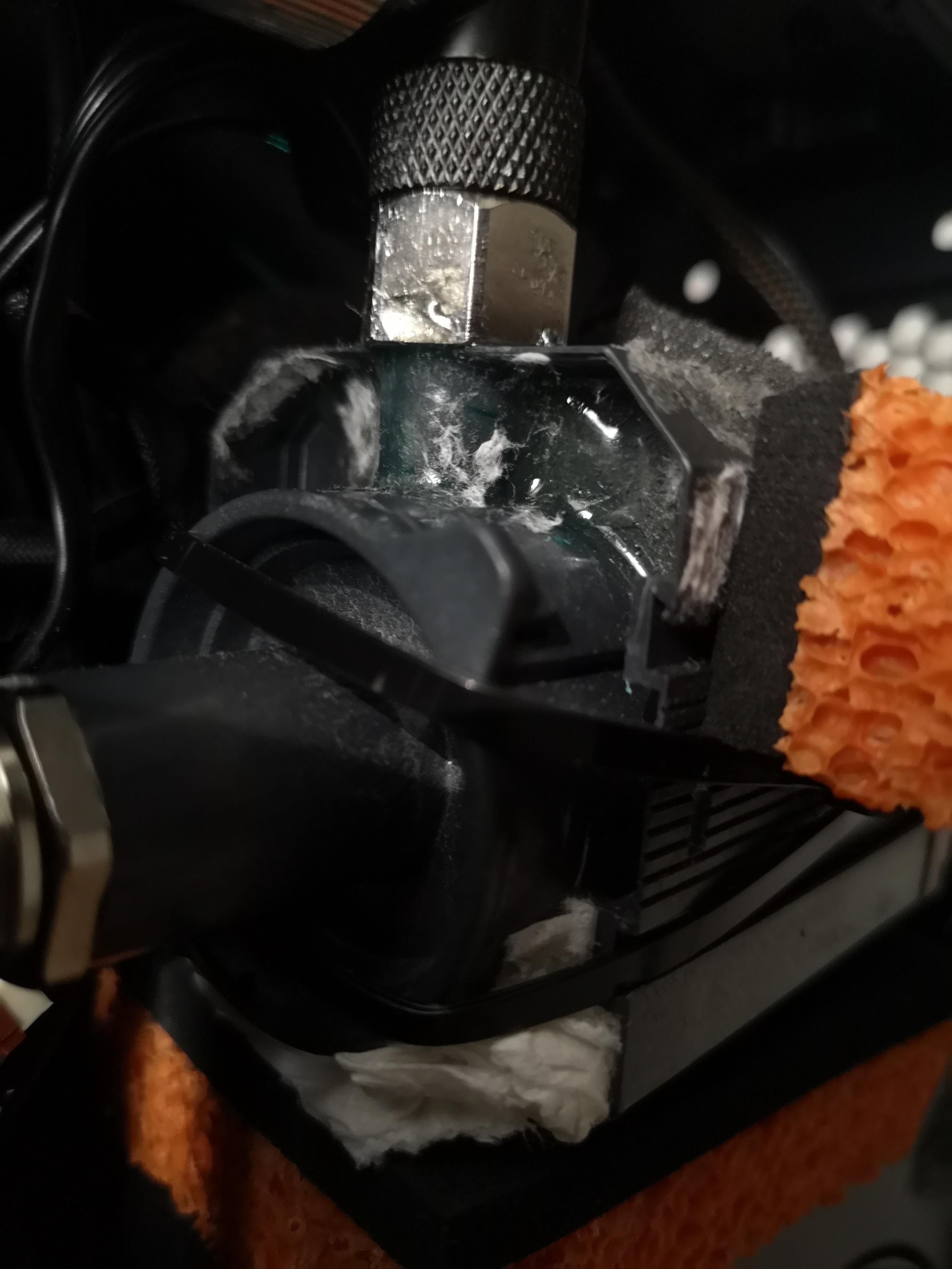

Interessanterweise habe ich mit der gleichen Pumpe gerade ein ähnliches Problem. Ich habe an diese einen quainlet 150 als AGB angebaut und habe seit dem ein Leck, das ich nicht finde. Habe mit einen Leakshield gekauft und der schafft nicht einmal mehr als 60mbar Unterdruck aufzubauen. Geht sofort am Alarm. So ein übles Leck kann es ja kaum geben...
Schau mal das Bild im Anhang an. Es ist schon seltsam, dass um den Auslass etwas Flüssigkeit zu sehen ist.
kannst du denn sehen wo er Luft ins System zieht? Wenn ein Leck ist, wird Luft rein gezogen wo normalerweise Wasser raus kommen könnte. Darum auch der Alarm.
was man versuchen könnte wäre zu überprüfen ob Rohre oder Schläuche richtig sitzen, es keine Schäden gibt, Gummidichtungen checken oder aber noch mal die Anschlüsse überprüfen ob die auch richtig angezogen sind.
Auf dem Bild sieht man an mehreren Stellen rote Flüssigkeit und ich glaube nicht, das die von unten nach oben läuft sondern von oben nach unten :D selbst an der "Sechskantmutter" kann man Spuren sehen oder täuscht das optisch?
An diesen Stellen würde ich mal gucken ob alles in Ordnung ist.

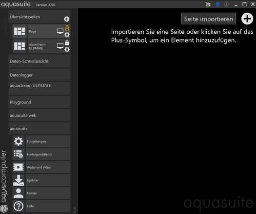

Vielleicht hilft dir das:
Installiere HWinfo https://www.hwinfo.com/download/
Starte HWinfo und öffne die Einstellungen
Aktiviere die Optionen " Sensoren beim Start minimieren" "Auto-Start" "Shared Memory - Unterstützung" und bestätige mit OK.
Anschließend setzt du ein Haken bei "Nur Sensoren" und klickst auf Starten.
Starte jetzt Aquasuite und klicke Links auf den Reiter "Aquasuite" und auf "Einstellungen"
Kontrolliere ob der Hintergrunddienst Installiert und Ausgeführt ist, falls nicht solltest du jetzt den Service installieren und Starten. Kontrolliere ob alle gewünschte Optionen unter Hardware Monitor aktiviert sind.
Den Computer nun Neustarten und kontrollieren ob HWinfo in der Tasktleiste automatisch ausgeführt wurde und Aquasuite erneut öffnen.
Jetzt gehst du oben Links auf den Reiter Übersichtsseiten und öffnest eine beliebige Seite
Drücke nun Rechtsklick im schwarzen Bereich und wählst "Neues Element hinzufügen" aus.
Wähle dein gewünschten Typ und wähle in der Liste "Daten aus dem Aqua Computer Dienst" > HWinfo" aus
Hier sollte dir nun eine Liste deiner aktuell verbauten Hardwarekomponenten angezeigt werden.
Klicke z.b auf GPU und wähle anschliessend deinen Sensor/Wert aus den du gerne Überwachen / angezeigt haben möchtest.
Ich hoffe ich konnte dir weiterhelfen :)
