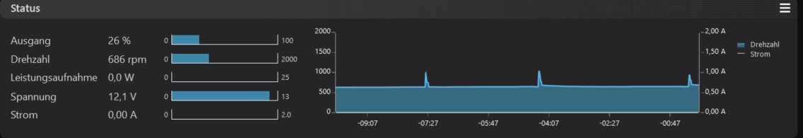

Guten Abend,
ich steuere meine Lian Li TL Lüfter über einen Quadro, mit der Aquasuite X.78.
Egal ob ich eine Leistungsvorgabe konfiguriere oder den Kurvenregler, die Lüfter drehen ca. alle 3 Minuten einmal ganz kurz hoch und wieder runter.
Kann sich jemand vorstellen, woran das liegt?
Hier mal ein Screenshot wo die kurzzeitigen Erhöhungen zu sehen sind:
mardi 2 avril 2024, 07:19
Das kann passieren wenn keine Drehzahl der Lüfter gemessen wird, dann wird kurz 100% Leistung ausgegeben bis wieder eine Drehzahl gemessen wird.
Erhöhe die Minimalleistung der Lüfter oder deaktiviere den Startboost.
Das ist kein Fehler der Steuerung.
nicoweshardware
mardi 2 avril 2024, 20:27
"Hallo
Habe ich ausprobiert, hat leider nicht geholfen.
Startboost war schon aus, Minimalleistung liegt bei 15%.
mercredi 3 avril 2024, 09:56
So wie es das auf deinem Bild aussieht hast du die Lüfter extern mit Strom versorgt.
Schließe mal EINEN Lüfter direkt an das Gerät an.
Sonst nimm mal einen anderen Lüfter und schaue ob da ein ähnliches verhalten auftritt.
Das kann alle möglichen Ursachen haben. Angefangen von der Verkabelung/Stromversorgung, Störungen....
