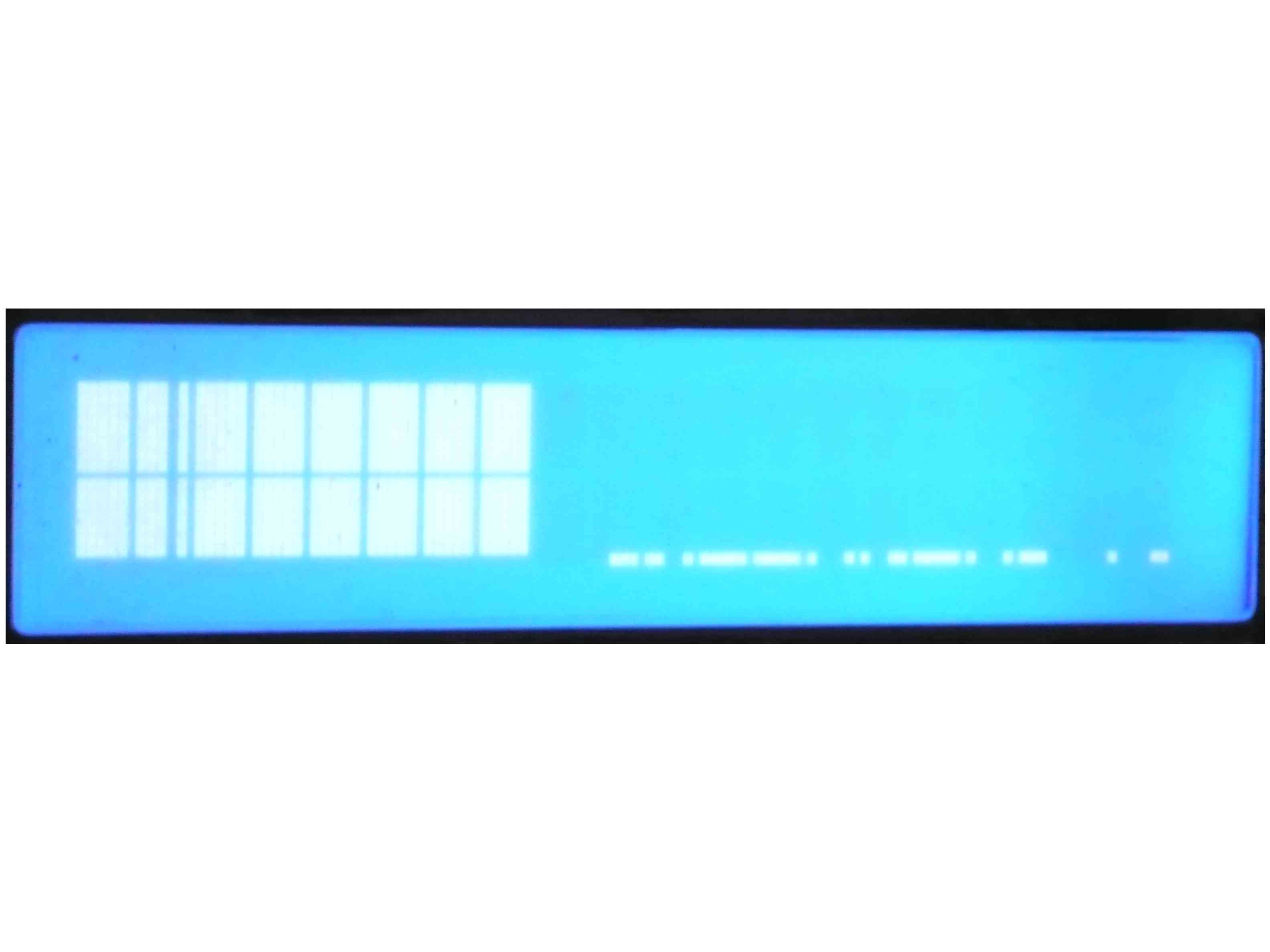

Ich glaub das Teil ist hinüber. :(
Jetzt werden auf dem Display nur noch weisse Balken angezeigt. Ablesen kann man gar nichts mehr.

Hast Du mal einen EEPROM-Reset (Werkseinstellungen) durchgeführt ?

Du meinst beim Einschalten 3sek.den Drehknopf gedrückt halten ?
Ja das hab ich gemacht. hier mal die Anzeige vom Display. Die sieht nicht gut aus :(

Dann direkt zu uns, geht schneller.
