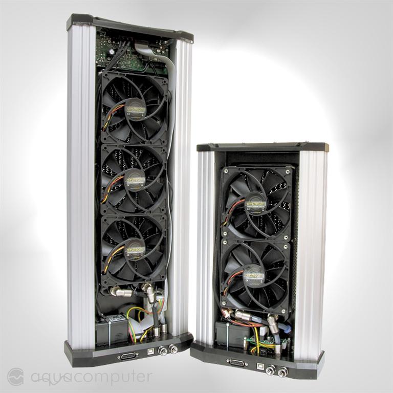

Hi AC-Gemeinde, ist es sehr aufwendig beim Aquatuct 240 die Lüfter zu wechseln ? Es liegt kein defekt vor, nur für Optik. Wenn es möglich, bzw. nicht so aufwendig ist, welche Voraussetzung sollten die Lüfter haben, Stromanschlüsse usw. ?
Mir persöhnlich würden diese hier gefallen -> http://www.caseking.de/shop/catalog/popu…ID=10979imgID=0 , könnte mann diese verbauen ?
THX
voayger
lundi 11 mai 2009, 10:48
3pin anschluß sollten sie schon haben,da sie ja geregelt werden.selbst auseinander bauen?das würde ich von ac machen lassen,denn die fummelei mit den dichtungsringen,bekommt nicht jeder hin(vorallem,der das nochnicht gemacht hat und ob es danach wieder dicht ist?).
ac bietet doch soeine wartung für aquaducte an,vielleicht,bauen sie dir gleich die neuen lüfter ein.ein alleinumbau,würd ich mir 2x überlegen!
-Mars-
lundi 11 mai 2009, 11:58
Ein sehr großer Aufwand wird es nicht sein.
In diesem ModMyMachine Video sieht man von 0.26-0.28min sehr gut, dass "nur" der Deckel ab muss und dann kommt man irgendwie an die hintere Platte dran.
ModMyMachine - Aquaduct
Im Anhang findest du Bilder vom Innenleben. Die Lüfter haben also einen 3Pin Anschluss.
EDIT: Von 0.39-0.47min sieht man schön, wie Stefan die Lüfter entfernt.
Kann also nicht soooo schwer sein ;)

Ich hatte den Aquaduct 360 MKII schon zerlegt und würde dringend davon abraten (denke das es beim 240 ähnlich ist).
Allein durch das Entfernen der Schrauben die mit dem Alu Profil verbunden sind kann es Ärger geben, da eine
Kaltverschweisung der Schrauben zum Alu nicht auszuschließen ist.
Das bewirkt ein Zerstören des Gewinde beim entfernen der Schrauben (ich musste sie danach durch längere ersetzen).
Das nächste größere Problem sind die zwei Schläuche zur Anzeige des Wasserdurchfluss und des Füllstandes.
Die kann man oft nicht wieder verwenden, da sie mit der Zeit an der Dichtungsstelle eine "Taille" bekommen
und danach nicht mehr dicht zu bekommen sind.
Ganz zu schweigen vom Zusammenbau! Man muss mehrere Dichtungen übereinander zusammen bringen und dabei
die zwei Schläuche in die dafür vorgesehenden Aussparungen / Dichtung im Deckel pressen.
Das ist mehr Zufall wenn das einem gelingt!
Wenn danach noch alles Dicht sein sollte hat man es geschafft.
Ich würde es nicht wieder machen und es zu AC schicken.

So ein Fu...ich habe das Aquaduct schon etliche male zerlegt zwecks Lüfterumbau, beleuchtungsumbau o.ä. und ich habe bis jetzt nie ärger mit Dichtungen gehabt. Man muss halt sehr umsichtig und Vorsichtig arbeiten, dann geht das alles klar..manchmal sollte man auch Dichtungen wechseln, da kannst in jedes Sanitärgeschäft gehen und das Original vorzeigen und voila Du bekommst eine Identische wieder. also halb so wild und mut, das wird schon!
