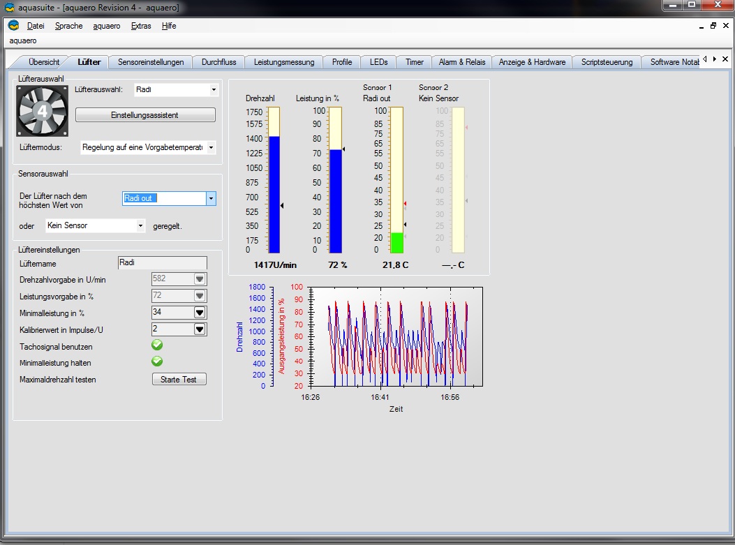

ich glaube das die lüfterregelung verbuggt ist denn sie spinnt ziemlich rum.
ich erkläre erstmal was ich wie eingestellt habe:
also die radi-lüfter hab ich wie folgt eingestellt
-regelung auf vorgabetemp.
-sensor = wassertemp. radi.-ausgang, soll 25°, anlaufschwelle 20°, vollastschwelle 32°,
- minimalleistung 34%
- tachosignal benutzen
- minimalleistung halten
so nun die probleme
- die minimalleistung wird nicht gehalten
- die leistung wird solange runtergeregelt bis vom lüfter kein drehzahlsignal mehr kommt
- danach wird die leistung schlagartig hochgefahren wodurch die lüfter schön laut aufheulen
und das geht so immer hin und her , stundenlang ( solange der rechner nichts bis wenig zutun hat, sprich das wasser kalt bleibt)
hier mal 2 screenshots die das ganze verdeutlichen sollten
auf den bildern kann man schön sehen wie die regelung immer hin und her sägt.
das sägen kann ich mir auch ganz einfach erklären. es wird dadurch verursacht, das die erfassung des istwert (drehzahl) und die entsprechende korrektur der leistung zu völlig unterschiedlichen zeiten stattfinden,sprich die erfassung der drehzahl erfolgt viel langsamer als die anpassung der leistung. wie bitte soll so eine regelung korrekt funktionieren???
das schauspiel kann man in der aquasuite schön beobachten da ich das leider nicht aufzeichnen kann versuche ich es mal anahnd eines beispiels zu erklären.
als ausgang nehm ich mal: leistung =34% (min.leistung) und drehzahl= 750U/min eigentlich alles schön und gut aber aus irgendeinem nicht erkennbaren grund meint das aquaero nun die leistung runterfahren zu müssen > 33%,32%,30%, 29%> lüfter aus (=drehzal wech) >leistung 40%, lüfter drehen wieder hoch drehzahl wird aber noch nicht erfasst > 2sek. später leistung 60% drehzahl 200u/min > noch später 88% lüfter drehen fast auf maximaler drehzahl( ca.1700u/min) erfasst werden aber nur 600u/min >langsam checkt das aquaero das die lüfter wieder laufen und fängt an die leistung wieder runter zu regeln > und nun das verrückte, die leistung geht runter >80%, 75%70%60%... und die erfasste drehzahl steigt 800U/min,1000U/min, 1400U/min > in der zeit in der das aquaero die leistung fleissig runterregelt und immer höhere drehzahlen misst steht der lüfter fast wieder und wenn das aquaero das auch irgedwann mal schnallt geht das speil von vorn los.
also eigentlich bin ich sprachlos, wie kann eine so hochgelobte und nicht gerade billige lüfterregelung (ja regelung, nicht steuerung) so einen ,sorry, bullshit machen?
bin ich der erste dem das auffällt?
also jetzt bin ich auf eure meinungen dazu, gespannt und ob einige von euch vergleichbare probleme haben.
meiner meinung nach ist das definitiv ein softwareproblem, ich lass mich natürlich gerne eines besseren belehren. also wenn ihr vorschläge habt wie man das/die problem/e lösen kann, immer ran an die tastatur!
ich stell die lüfter erstmal wieder auf einen festen wert, denn das ständige hoch und runter fahren der lüfter macht ein wahnsinnig, eine lösung ist das aber nicht denn um die lüfter auf eine feste drehzahl zu stellen brauch ich keine über 100€ teure lüfterregelung.

Verbugt ist da nichts, die Einstellungen stimmen noch nicht zu 100%.
Könnte es eventuell sein das die Lüfter nicht die Minimalleistung von 34% halten können??
Probiere es mal mit 45%....
Schon mal Probehalber einen anderen Lüfter probiert? Kann es sein das dein Lüfter mehr als 2 Impulse / Umdrehung aus gibt(4)?
Überprüfe noch mal sie Sensoreinstellungen, Auch hier hilft ein Bild sehr weiter!

Sobald das Tachosignal aktiv ist, bezieht sich die Minimalleistung auf die Drehzahl: also: bei deinen 1750 RPM == 100% sind das 600u/min minimalleistung bei 34% egal wo da die abgegebene Spannung ist.
Das ist in der Tat etwas unglücklich beschriftet. Aber verbuggt ist das aquaero sicher nicht. Das ist nur eine Einstellungssache.

was meinst du damit das die lüfter die minimaleistung von 34% nicht halten können? die leistungsvorgabe kommt doch vom aquaero. oder meinst du damit das sie bei 34% evtl. nicht sauber laufen?
wenn ja dann, nein es könnte nicht sein. die lüfter laufen bei 30-31% an, ab 32% laufen sie immer zuverlässig an und bringen auch ein stabiles drehzahlsignal.
nein ich hab noch kein anderen lüfter probiert, ich kann mir auch nicht erklären was der lüfter selbst damit zutun haben soll.
nein das mit den impulsen kann auch nicht sein, denn wenn ich ihn auf 100% betreibe wird genau die drehzahl angezeigt die der hersteller angibt (+/-50 )
ich habe da nicht irgendwas hin und her geklickert, die einstellungen hab ich über den assistenten vorgenommen.
was soll ich denn bei den sensoreinstellungen überprüfen? gibt es da eine einstellung die das "sägen" der regelung verursacht?
also wenn ich den haken bei minimalleistung halten setze und die minimaleistung wird dann nicht gehalten, ist das für mich ein bug oder wegen mir auch fehler oder sonst was, auf jedenfall ist das nicht richtig so .
und was ist mit der trägen drehzahlerfassung wodurch das sägen veruhrsacht wird? das liegt doch nicht an den einstellungen oder täusche ich mich?
wenn ich die regelung per leistung wähle und die lüfter von 0% auf 100% stelle, dauert es gute 20-25sekunden bis das aquaero die richitge drehzahl erfasst. die lüfter erreichen aber schon nach etwa 2sekunden ihre volle drehzahl.
wenn die drehzahlerfassung so träge ist, ist es für mich völlig klar das die regelung nicht gescheit funktionieren kann.
diese trägheit kann ich bei allen lüftern und der pumpe festellen die am aquaero angeschlossen sind. ist das denn nur bei meinem gerät so?
also wenn das nicht an der software liegen soll an was denn dann? firmware und so ist alles aktuell, das ae ist auch erst ca. 6 wochen alt. geresetet und alles neu eingestllt hab ich auch schon aber gebracht hat das nix.

noch mal kurz zur Trägheit der Lüfter:
Das ist so gewollt das die Signale sich langsam ändern, sonst wäre 90% der USer nciht in der Lage die Regelung vernünftig zu konfigurieren.
Hier geht es nun mal um ne Temperaturregelung, und da gibt es in einer Wasserkühlung keine Größen auf die man im Sekundentakt schnell reagieren muß.
versteh ich das richitg, wenn "tachosignal benutzen" aktiviert ist, bezieht sich die minimalleistung nicht auf die tatsächliche leistung bzw. Spannung sondern auf die drehzahl. also wie gesagt in meinem fall ca.580u/min und um die zu erreichen muss die tatsächliche leistung bzw. spannung unter die 34%. ja das erklärt das problem, aber wenn ich es anmerken darf logisch bzw. sinnvoll finde ich das nicht.

warum macht man hier die erfassung der sensoren träge und nicht die ansteuerung der aktoren? sorry das geht mir grad irgendwie nicht in den kopf ? mir ist klar das der logischste weg, in abhängigkeit von der umwelt, nicht immer der beste oder der gewünschte weg ist, vielleicht kannst mir deshalb kurz erklären warum das hier so ist.
Das Problem an der sache ist die vielzahl der unterschiedlichen Lüfter.
Bei 12V alles kein Problem, aber je kleiner die Spannung wird, desto kaputter wird bei vielen Lüfter auch das Tachosignal bis hin zum ausfall.
Um was sinvolles aus den meist sehr kaputten elektrischen Signalen ableiten zu können muß man ne ganze weile messen und die erfassung filtern.
Mit einem DSP kein Problem, das kann der aquaero Controller aber nun mal nicht, da kann man nicht einfach mal ein tollen digitalen filter drüberlegen.
Wenn ich wieder in der Firma bin kann ich mal ein paar Screenshots von den Elektrischen Signalen von Lüftern online stellen. Daran sieht man dann das die meisten Lüfter nur bis 7V vernünftige Signale liefern - viele aber Ihre Lüfter bis unter 4V betreiben.

und schon versteh ich es auch :) . das mit den tachosignalen ist völlig klar, wenn man es weis, ich hab da halt ma garnicht dran gedacht das die erfassung deswegen so träge sein könnte und ist.
das mit der mindestdrehzahl hab ich jetzt auch mal umgerechnet und eingestellt und siehe da es geht so wie es soll.
vorher hab ich 34% eingestellt und ca. 750U/min erwartet, das ae hat aber (wie du es erklärt hast) nicht 34% leistung, sonder 34% der max. Drehzahl, versucht einzustellen (bei 1750 grob 600u/min) was mit meinen lüftern aber nicht funktioniert da sei da kein verwertbares signal mehr liefern.
jetzt, hab ich ausgerechnet wieviel % , die erwarteten 750U/min von 1750U/min sind, es sind ca. 43% und wenn ich die jetzt als min.leistung einstelle läuft es so wie es soll, die drehzahl ist etwa bei 750U/min und die leistung bei 33% , so wie es soll eben, ich bin begeistert.
also erstmal danke für die aufklärung des , für mich vermeindlich skandalösens problems :D . nichts desto trotz hab ich trotzdem noch was zu "meckern" :whistling: .
das mit der minimalleistung sollte man beim nächsten softwarerelease auf jeden fall korregieren! meine meinung.
und ich sehe nun auch ein das die träge drehzahlerfassung absolut sinn macht, aber dann sollte mann doch auch die ansteuerung, sprich das einstellen der leistung doch damit synchronisieren. also da kann jetzt kommen was will, aber solange "ich" kein brauchbares drehzahlsignal vorliegen habe, macht es ja auch kein sinn die leistung anzupassen. oder sieht das jemand anders? genau das ist ja das problem, das ganze system ist träge nur die ansteurung meiner lüfter nicht... .

JonnyB1989
lundi 4 janvier 2010, 12:21
Nur was passiert wenn die ermittelte Maximaldrehzahl von Start zu Start schwankt.
50 - 60 upm reichen bei mir aus um das selbe Verhalten wie beim TE hervorzurufen.
Nach einmal neuermitteln laufen die Lüfter aber komischerweise mit der selben Minimalleistung.
Ich finde man könnte, doch eine direkt einstellbare Minimaldrehzahl machen, unabhängig von der Maximaldrehzahl.
messschuh
lundi 4 janvier 2010, 14:16
Mahlzeit! Momentan dürfte nur eine erhöhung der "Minimalleistung" Abhilfe schaffen. Wenn man seinen Rechner allerdings so leise wie möglch haben will, ist diese Lösung je nach verwendeten Lüftern und Lautstärke der restlichen Komponenten, ehr Suboptimal.
Das mit der Minimaldrehzahl hat ich ja auch schon geschrieben, aber bei genauerem Überlegen ist mir aufgefallen das auch das nicht nicht das Gelbe vom Ei wäre, da das AE mit den schlechten Drehzahlsignalen(bei niedriger Spannung) der Lüfter zu kämpfen hat. Optimal wäre halt die Vorgabe der Mindestspannung und das Problem wäre aus der Welt.
zum lügen gehören immer zwei, einer der lügt und einer der es glaubt. 8o
" homer simpson"
LotadaC
lundi 4 janvier 2010, 14:45
wie bereits gesagt, beziehen sich die Prozente auf 12V, wenn das Tachosignal nicht verwendet wird. Ich brauch die Drehzahlangaben nicht.
