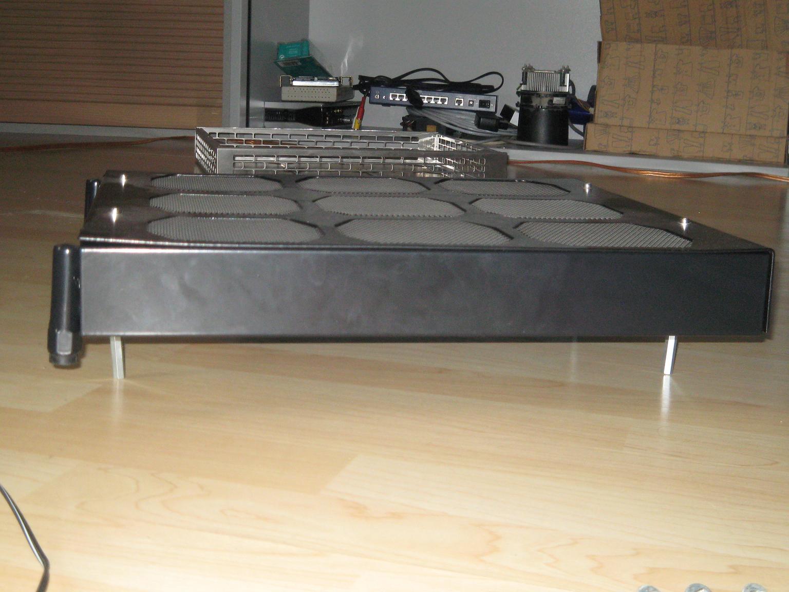

oder du machst es so wie ich damals hier nur ein model bild:
Ce message a été modifié 1 fois. Dernière modification effectuée par "Morpheuzz" (12 août 2010, 18:13)

Prima, das ist sind ja schonmal gute Anregungen! Ich hab allerdings noch nicht ganz gerafft, wo die Blende genau sitzt, oder kann man die auf "beide Seiten" montieren?!
Ich habe folgendes vor:
Gehäuse | Abstandhalter | Radi | Lüfter saugend | Blende
Luftstrom wäre also in diese Richtung -->
Ginge das überhaupt? Also Blende auf Lüfter?

Die Blende kriegst du zwar rein mechanisch auf die Lüfterseite, allerdings werden die Gitter nur zwischen Blende und Radiator gelegt und würden, wenn du sie auf die Lüfter legst, wahrscheinlich an den Lüfterblättern streifen.
Zudem würde ich die Lüfter so montieren das sie zum Gehäuse hin blasen und nicht am Gehäuse ansaugen. (können mehr ansaugen, zudem bleibt der Staub dann in der Blende hängen und nicht im Radi und den Lüftern)
Also in etwa so:
Gehäuse ¦ Abstandhalter und Lüfter ¦ Radi ¦ Blende
Luftstrom dann <---
Passiert nicht, nur hat AC die Ausschnitte mit dem Gitter nicht passend für 120er Lüfter gefertigt, so das auch mal ein Blechstück vor dem ein oder anderen Lüfter ist. Zur Befestigung hatte ich die Lüfter einfach zwischen Abdeckung und Radiator geklemmt, hielt super und funktionierte auch ohne Probleme.

Die Reihenfolge ist egal, das kannst du bauen wie es am besten passt und aussieht. Die Lüfter hatte ich einfach auf den Radiator gelegt, Gitter drauf und die Abdeckung drüber. Ich hab leider kein Foto von gemacht und nun 4x230er Lüfter auf dem 1080er. Nicht weil die so gut passen, sondern weil ich die Dinger hier noch rumfliegen hatte. :D In der Breite passen die richtig gut, nur in der Höhe haben die ca 3cm zuviel. Wenn die mal nicht mehr wollen kommen 4x200er Lüfter drauf, die reichen auch vollkommen aus.
