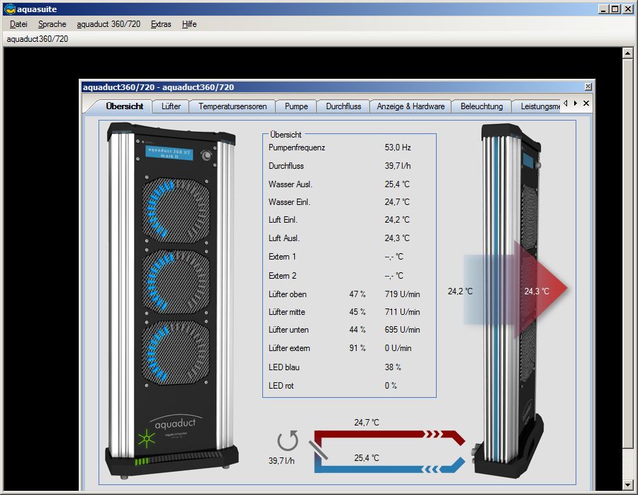

Hi AquaComputer Community,
Satorius hat da was interessantes entdeckt und jetzt wirft uns das sehr durcheinander.
Frage zur Sensorik + Anzeige in der AquaSuite und dem Aquaduct 720:
Sensor 1 (Wassereinlass) = Rücklauf ?
Sensor 2 (Wasserauslass) = Vorlauf ?
Warum ist bei der Sensorenanzeige die Wassereinlasstemperatur niedriger, als die Wasserauslasstemperatur ?
Logik hilft bei der Sache leider nicht weiter, da das bedeuten würde, dass das Aquaduct das eingelaufene Wasser erwärmt ?(
Ist die Wassereinlass-/Wasserauslass Anzeige in der Software auf das Aqauduct bezogen, ODER ABER auf den Wassereinlass-/Wasserauslass im zu kühlenden Objekt (also den Kühlern bzw. dem ganzen PC) ?
Danke schonmal für einen hoffentlich klärenden Beitrag 8|

Satorius
mercredi 11 août 2010, 23:36
Hm, stimmt...
im Schaubilder, im Reiter Übersicht, ist der Einlass ins zu kühlende Objekt (Graka) laut Temp zb. 25,4 C Angabe etwas wärmer und in blau als der Auslass
vom zu kühlenden Objekt (Graka) mit niedrigere Temp...24,8 C..in rot ?( ?(

Oddball
jeudi 12 août 2010, 15:48
Yep,
Ich habe das gleiche Problem.
Ein neuer Aquaduct 720 Mk III. Erstmals glaubte ich die Durchstromrichtung wäre falsch, aber das war nicht der Fall.
So wie es ausseht sind die zwei Sensoren verwechselt. :huh: :thumbdown:

Satorius
jeudi 12 août 2010, 16:04
@Oddball,
aha..dann bin ich ja beruhigt...das wir da nicht alleine stehen,
denn Homie hat das selbige ..Problem..naja als Problem muss man das ja nicht umbedingt bezeichnen,
aber es verwirrt eben..das mit dem verwechseln der Sensoren wird sich ja erst rausstellen, wenn
ein Fachmann sich hier zu Wort meldet. ;)
Greets
Satorius

Satorius
jeudi 12 août 2010, 19:32
@Wieso ne Kalibrierung...die Standarteinstellung reicht doch erstmal aus,
damit ist es doch eben so
Wenn der Kühlkreislauf (Durchstromrichtung) von links nach rechts geht
von vorne des AC,S 720 XT Mark III gesehen so wie im Schaubild der Software Übersicht)
(Auslass links vom AC 720 XT Mark III zum Kühlobjekt & in den Einlass rechts vom AC 720 XT Mark III
dann ist es eigendlich falsch, die Sensorig & die Anzeige..in C (blau 25,7 c & rot 24,9 c)
ist es aber anders herum, dann wäre es richtig.. (die Angaben in Celsius) aber nicht die Färbung (blau & rot)
es steht aber beschrieben, dass eben der Auslass bzw. die Durchstromrichtung (von vorne gesehen) unten links ist ?( ?( ?(
irgend etwas stimmt aber hier nicht..
greets
satorius
Ce message a été modifié 4 fois. Dernière modification effectuée par "Satorius" (12 août 2010, 21:16)

Satorius
jeudi 12 août 2010, 20:08
eben drum...der Auslass ist vom AC 720 XT markIIIkommend??richtig?
und der Einlass ist ins AC 720 XT MarkIII gehend richtig??
Mit Einlass & Auslass ist nicht die zu kühlende Hardware gemeint? (Graka CPU ..usw..)
auch im Streetest ist der Auslass 33,5 vom AC 720 XT Mark III wärmer als der Einlass 26,7 ins AC und das verstehe ich nicht..
Stresstest mit Futuremark (GPU Temp lag bei 51 C)
greets

Satorius
jeudi 12 août 2010, 22:59
hm, ;(
1. In der Garantiezeit werde ich sicherlich keinerlei Eingrfiffe vornnehmen.
2. An einen Konstuktionsfehler glaube ich nicht, da es bereits bei drei Kunden welche den AC 720 XT Mark III
in Benutzung haben, die selbige Meldung angezeigt wird.
3. Einen 4 ten versuche ich gerade zu kontaktieren...
4. Vermutlich wird es kein tech. Problem sein, sondern ein Softwarfehler.
5. Bisher sind Grundlegende Fragen nicht beantwortet worden: Vorlauf / Rücklauf / Einlass / Auslass / da verschiedene Bezeichnungen der selbige Sache zu
Verwirrungen führt und verzerrt & ein Grundkonstrukt sich schlecht erstellen läßt.
Zuviel Informationen, welche von einander abzweigen
ps. ich weiß nicht wo die Sensoren tatsächlich sitzen, deshalb warten wir auf ein Statement der maßgeblichen Personen, welche sicherlich sich schon kringeln vor lachen
wegen dieser bisher endlosen Diskussion
Satorius
Ce message a été modifié 1 fois. Dernière modification effectuée par "Satorius" (12 août 2010, 23:11)
Die unendlichen Weiten der Meere

Satorius
vendredi 13 août 2010, 00:33
Überlegung, wenn der ( im Sockel) Einlassschlauch mit dem Auslasschlauch an der Sensorig vertauscht wurde
dann würde sich dieser Fehler erklären.
Durchflussrichtung korrekt..geprüft..ok
links raus in die graka rein dort weider raus und rechts wieder in den 720 XT Mark III rein (von vorne des 720 xt mark III gesehen) geprüft.ok..
Das Schaubild mit blau und rot ist richtig, da als feste Konstante zu sehen, die Tempanzeigen
sind veränderlich...auch unter den Reitern Lüfter und Temp Sensoren..
Nur ist eben der Auslass zur Graka hin laut Sensorig wärmer als der Einlass zum Aquaduct. ?( ?(
Satorius
Satorius
vendredi 13 août 2010, 16:36
So,
ein klärendes Gespräch mit Aquacomputer hilft doch weiter..
Bezogen auf AC 720 XT Mark III
Laut Datenblatt:
Handbuch: Vorlauf = (in der Software ) Auslass (unten links von vorne gesehen) ;)
Handbuch: Rücklauf = (in der Software ) Einlass (unten rechts von vorne gesehen) ;)
Pumpenlauf: Durchströmung
Die gekühlte Flüssigkeit läuft aus der Pumpe über die Auslassöffnung vom 720 XT (unten links von vorne gesehen)
in die zu kühlende Hardware, von dort aus wieder zurück in die Einlassöffnung vom 720 XT (unten rechts von vorne gesehen)
wird durch den Pumpendruck einmal unten im Sockel gepumt, dann in das linke Profil hinauf, läuft über die Brücke vin links nach rechts,
läuft dann in das rechte Profil hinunter, durch den Sockel unten wieder in die Pumpe... usw...das ist der Kreislauf....bzw. die Durchstromrichung
Das nun die Tempanzeigen der Sensorig falsch ist ( Auslass Temp. ist ca. 10 C höher als die Temp. beim Einlass )
wird nun mit dem Techniker besprochen...vermutlich sind die Anschlüsse an den Sensoren vertauscht worden.
Da es ja eigendlich anderherum angezeigt werden sollte...
Ein Kalibrierungsfehler liegt auch nicht vor, da Herr May von AC, die Software Einstellung mit mir duchgegangen ist.
Greets
satorius
Ce message a été modifié 1 fois. Dernière modification effectuée par "Satorius" (13 août 2010, 16:47)
