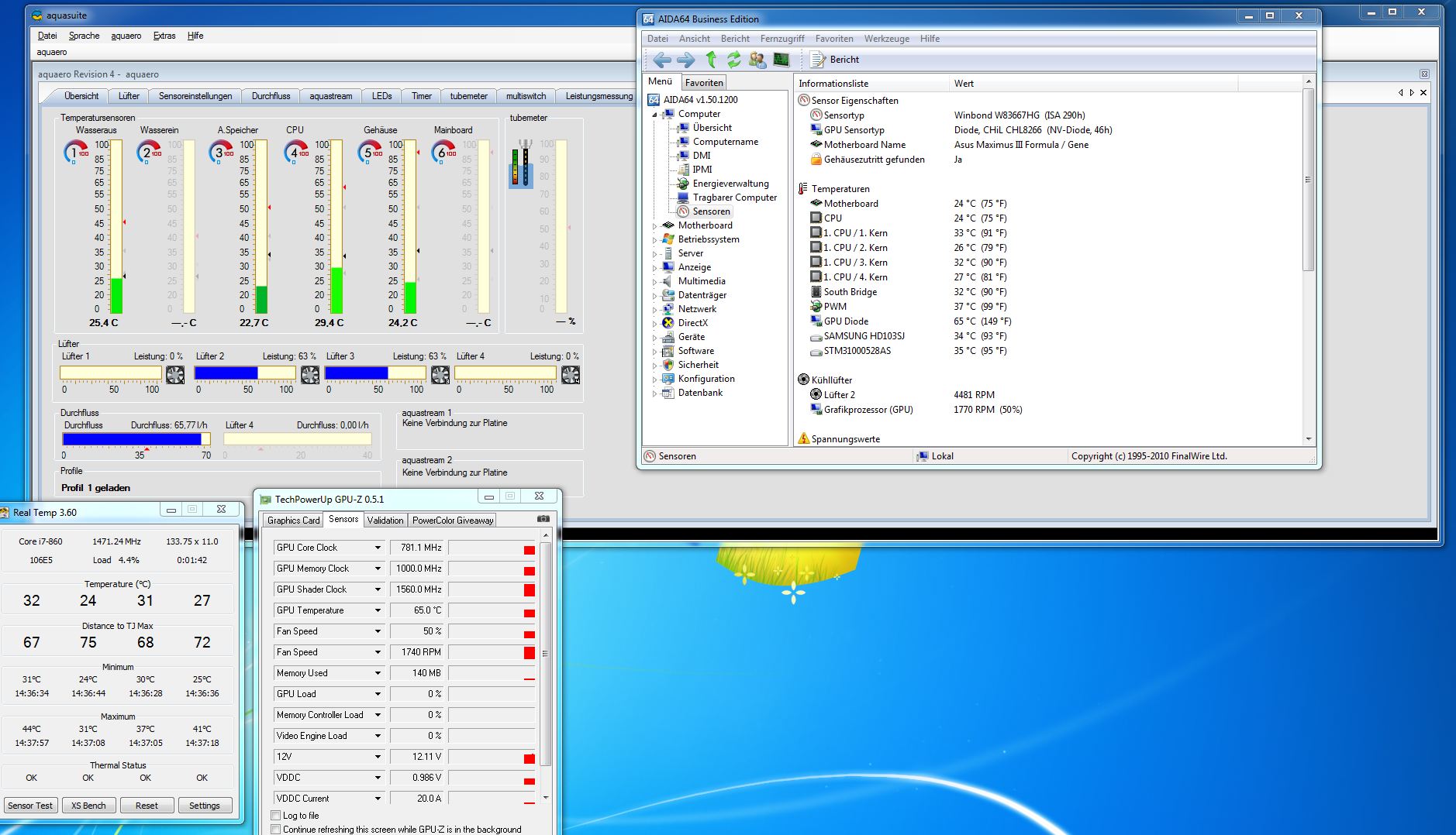

Ich habe jetzt mal einen Test gemacht, um die Temperaturunterschiede zu sehen, wenn sich der Durchfluss ändert.
Als erstes die Temperaturen im Idle mit einer Pumpe, dann mit zwei Pumpen im Idle
Als nächstes kamen dann die Temperaturen unter Last. Wie man hier gut sehen kann, sind keine gravierende Unterschiede zu erkennen.
Ich habe die Messungen bei einer Raumtemperatur von 23,5°C gemacht, die Pumpen laufen wie man sieht immer unter Vollast, das wird sich sobald das AE 5 da ist, mit den Poweradjust2 aber ändern. Sollten die Messungen einigermaßen im genauen Bereich liegen, kann ich mit den Werten gut leben. Extreme Geräuschentwicklung durch die beiden Laing habe ich nicht, gut man merkt das sie da sind, es wirkt aber nicht negativ.

Hir im Forum wird schon immer gesagt das ein hoher Durchfluss kaum etwas bringt. Aber in anderen foren sind die Leute ja der meinung das es extrem etwas bringt und 60l/h schon sehr schlecht sind.
RcTomcat
mardi 15 mars 2011, 17:24
^^ man sehe selbst bei 108l/h hat sich die temperatur nicht wirklich veraendert.
Meiner Meinung nach ist eine 2. pumpe nur sinnvoll wen man einen pc hat der 24/7 laeuft und eine gewisse ausfallsicherheit haben will.
Aber dazu gibt es ja den Aquero ;)
Schoenes Beispiel aber, gut dass du dir die Muehe gemacht hast das sollte doch das "ich brauch mehr durchfluss" gerede erstmal wieder zum verstummen bringen.

Also müsste ich ja bei meinem System schon verzweifelt sein. - Da das System aus 2 x Radi, filter, AB, 2 x Airplex 260, 2 x aquadriveX4, Pumpe, cupley kryos HF besteht, habe ich gerade einmal 29l Durchfluss. - ich würde dazu meinen, dass es reicht. Bei mir sind vor allem durch die integrierten Ausgleichsbehäter der Aquadrives hohe Durchflussverluste vorhanden
