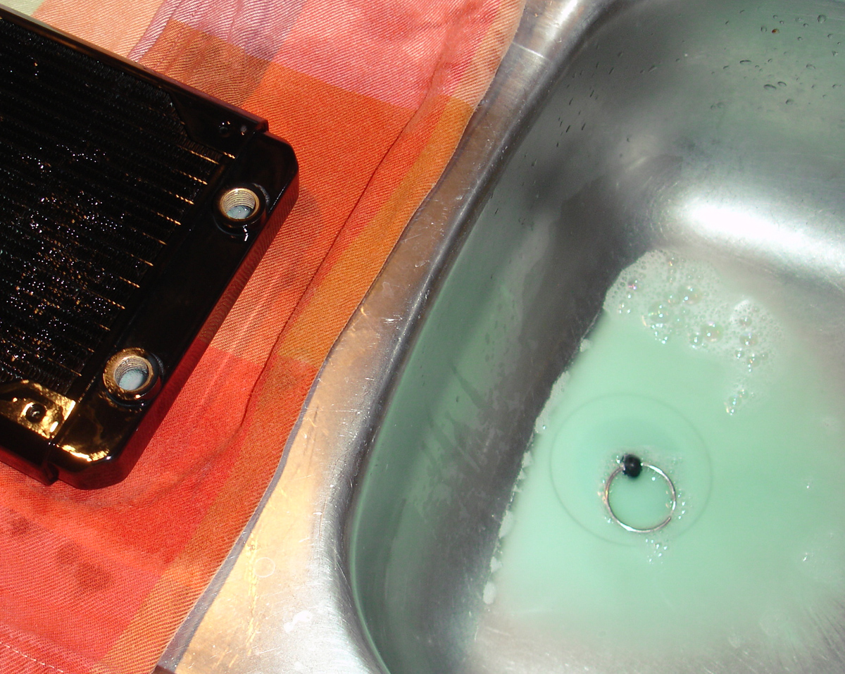

Habe die Radis nun mal ordentlich mit Spüli und heißem Wasser durchgespült, dann kurz mit Citronensäure, dann über Nacht mit destilliertem Wasser (und mit wenig Essigreiniger) aufgefüllt stehen gelassen, am nächsten Tag wieder komplett durchgespült, mehrmals, zuletzt mit destilliertem Wasser. Sah dann gut aus. Aber sobald die Dinger getrocknet sind, bildet sich schon wieder leicht dieser grüne Span an den Rändern. WTF?!?! :-(
Viel schlimmer aber hat's meinen älteren 280er getroffen. Der war gar nicht mal so lange im Einsatz (halbes Jahr). Danach auch komplett ausgespült und länger gelangert. Heute hab ich den nochmals säubern wollen. Bin mal Tipps aus einigen Foren gefolgt und hab ganz kurz etwas Cillit Bang (gegen Kalk) einwirken lassen, dann ausgespült. Was meint ihr, was da zutage kam? DAS:
:cursing: :wacko: :thumbdown:
Leude, was soll ich da noch tun? Dieser grüne Quatsch scheint sich früher oder später IMMER in meiner Wakü zu bilden. Obwohl ich peinlich genau auf Reinlichkeit achte und meine Radis auch stets mit einem gepflegten Mischverhältnis von destilliertem Wasser und Korrosionsschutz befülle! Kann man die Radis wegschmeißen, wenn es erstmal soweit gekommen ist? Und wieso haben offenbar schon neue Radis dieses grüne Zeug?! :?:

Die grüne Verfärbung bei Kupferlegierungen ist eine Oxidschicht die unter normalen Umständen keine Gefahr darstellt. Ähnlich wie bei Aluminium verhindert diese Schicht eine weitere Oxidation und schützt so das darunter liegende Material.
Mit Reinigern wie z.B. Cilit Bang kriegt man diese Schicht normalerweise nicht gelöst, mit normalen Wasserzusätzen schon gar nicht, darum ist es eigentlich egal ob die da ist oder nicht.
Wirklich ...weniger optimal... war die Idee mit dem Essigreiniger, wenn dir das jemand empfohlen hat dann hau ihn. Kupfer und Essig gibt Kupferacetat bzw. Grünspan, im Gegensatz zur normalen Oxidschicht frisst sich das Zeug weiter durchs Kupfer. Hier hilft nur viel nachspühlen mit klarem Wasser. (btw, die Suppe ist reizend und gesundheitsgefährdend, schon bei kleiner Konzentration und greift nebenbei auch die PVC-Schläuche an)
Ich würde die Radiatoren grosszügig in mehreren Durchgängen ausspühlen und dazwischen trocknen lassen, irgendwann kriegst du das Zeug wieder raus.
Gruss Manni
