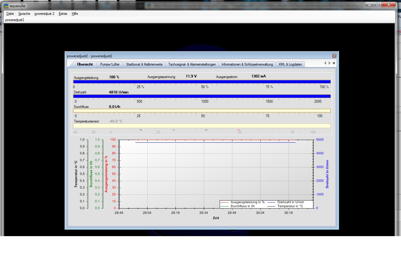

Pumpen ist zumindest noch drin, läuft erfolgreich seit 10 min in der Spüle.
Die Drehzahl kann ich erst auslesen wenn sie am PA2 hängt.

Es scheint zu gehen, bekomme ein Signal von der D5 :thumbsup:

Läuft :D Allerdings vertraue ich der Beta noch nicht so recht...
