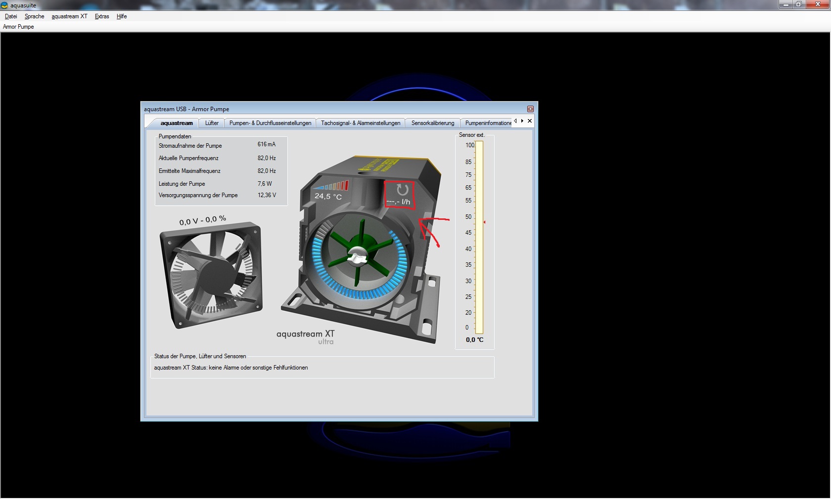

Hallo, also ich habe am Freitag meine Pumpe zurück bekommen diese war wie es scheint defekt also die Platine wurde getauscht.
Jetzt zum eigentlichen Problem:
Ich bekomme in der Software keinerlei Daten wieviel Liter pro Stunde durchfliesst, weder in der Software noch im Aquaero 5.
Ich habe die Pumpe auch nochmals resettet. Leider ohne Erfolg. Wenn es ein defekt ist dann sollte dieser aber behoben sein,
denn das war schon vor dem letzten einschicken so und wurde mit Herrn Hanisch von AC auch besprochen.
Ein Bild zum Problem:
Gruß Dany

Wo ist denn der Duchflusssensor angeschlossen?
Wenn an der aquastream:
musst du den anschluß auch richtig konfigurieren, also FLow Sensor, nicht als aquabus. Danach den PC aus machen.
Wenn am aquaero:
Dann kannst du nie etwas an der Pumpe sehen.
Eventuell hat aber auch der Sensor Problem/Schaden. Das würde sich auch ganz gut mit dem schaden (der auf Kulanz repariert wurde) an der Pumpe decken. Das war ein Überspannungsproblem wo die Überspannung an irgend einem Anschluß von außen zugeführt wurde. Eventuell vom Netzteil.

Danke, Sebastion für die schnelle Antwort, ich war der Meinung die Pumpe hat einen Durchflusssensor integriert. Sry.
Aber zum Austausch des Platine. Also an meinem netzteil kann es auf keinen Fall gelegen haben das ist neu, das ist das Enemax 1250 Watt Revolution, das wurde extra gekauft weil mit meinem alten Netzteil das aquaero 5 mit dem empflindlichen Tasten immer automatisch auslöste, mit den neuen Netzteil nicht und die Pumpe wurde nur an dem neuen Netzteil angeschlossen.

Wenn man keinen DFM angeseschlossen hat, kann da natürlich auch nichts angezeigt werden.. :thumbsup:
Da du ja keinen DFM angeschlossen hast ist deine Frage ja quasi beantwortet worden oder ???
