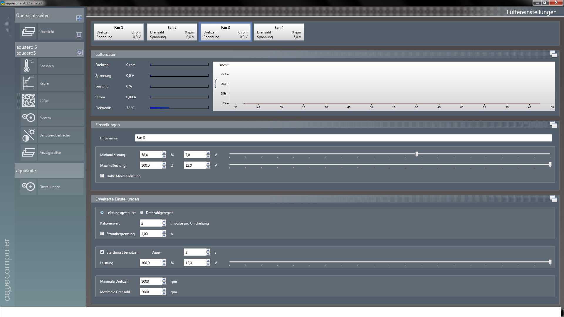

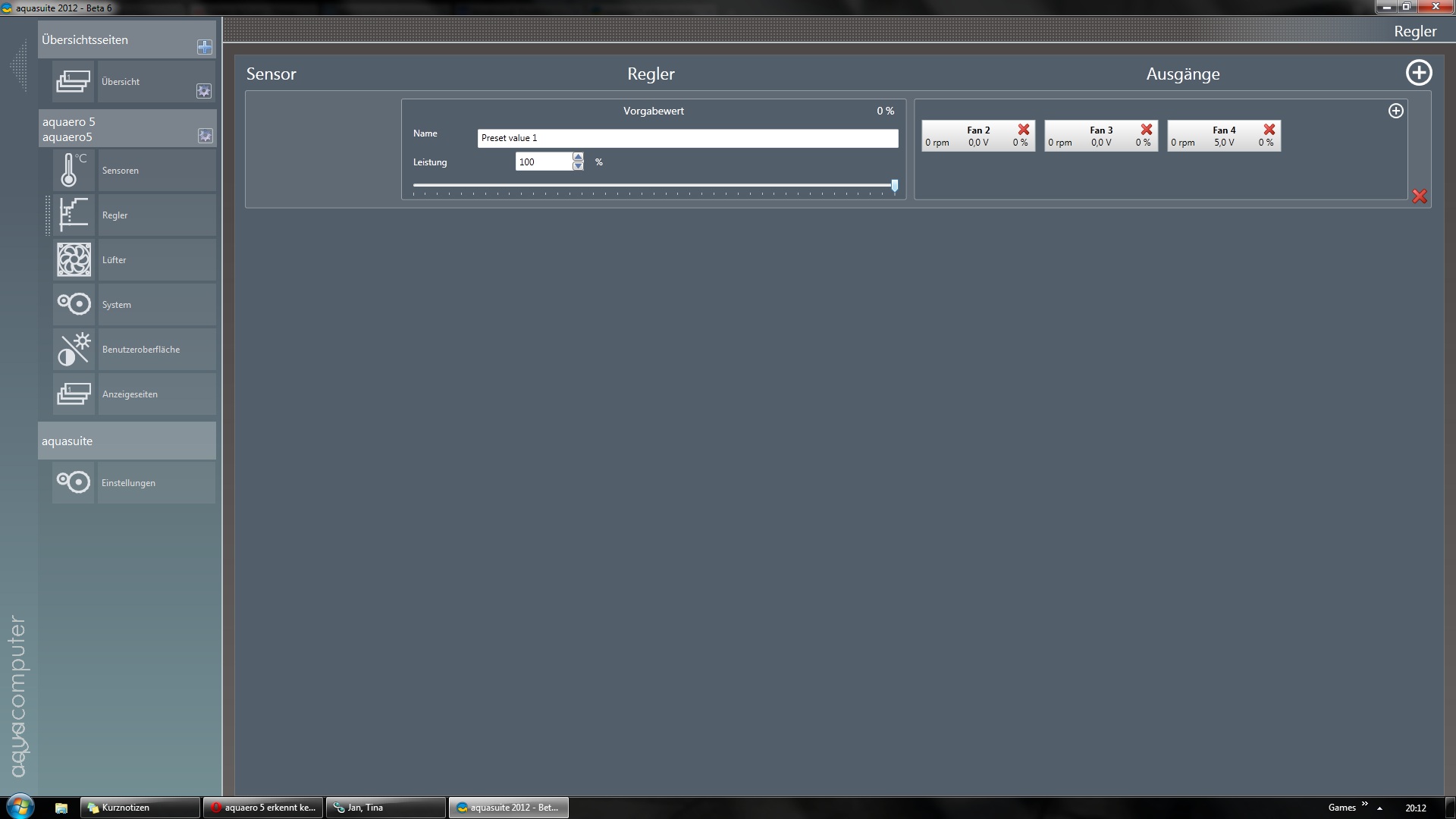

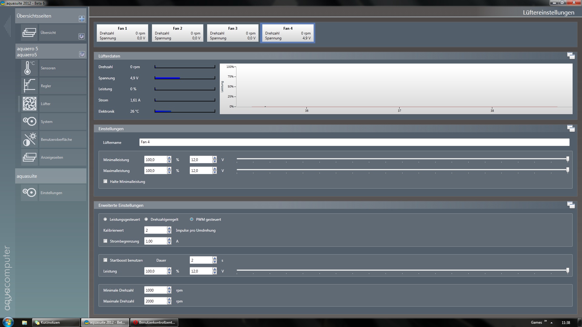

Hallo liebe User,
vor einer Woche habe ich mir ein Aquaero 5 lt zugelegt und gestern nun endlich meinen Rechner wieder erstmal so weit fertig gestellt.
Als das aquaero kam, habe ich es angeschlossen um ein paar Tests durchzuführen; ging auch alles ohne Probleme.
Jetzt habe ich es in meinen Rechner eingebaut und Lüfter angeschlossen, aber es erkennt keine Lüfter mehr, nur den am PWM Ausgang 4, den ich allerdings nicht regeln kann. Läuft konstant auf 5V.
Ich habe 3x 3 Lüfter per Verlängerung angeschlossen. Aber auch wenn ich nur einen einzelnen Lüfter direkt dran anschließe, tritt das Problem auf. Auch bei 4 verschiedenen Lüftern.
Dazu kommt noch, das ich keine virtuellen Sensoren mehr Konfigurieren kann. Ich kann zwar die drei Werte einstellen, wenn ich dann aber Durchschnittstemp. angeben lasse, steht weiterhin 0°.
Ich habe bereits die Firmware neu geflasht und die Software neu installiert; hat nicht funktioniert.
Vielleicht kann mir ja jemand von euch helfen, das wäre nett, danke :)
Lieben Gruß,
zettiii
Noch ein paar Nachträge aus dem PCGHx, falls diese hilfreich sind :)
"Ja das ist ja das Problem. Wenn ich bei Slot 4 was anderes als PWM einstelle, dreht der Lüfter nicht. Bei den anderen, nicht PWM Kanälen passiert gar nichts, aber er erkennt ja nicht mal den Lüfter. Bei dir stehen ja die 12V Spannung, oder 11,4V, bei mir steht gar nichts wie man auf dem Screen sehen kann..."
"Die Lüfter habe ich ja, um Probleme mit der Verlängerung auszuschließen, extra direkt angeschlossen.
Minimalleistung 12V, startboost ist an, es passiert nichts. Aber es wird ja nichtmal angezeigt, das der Ausgang irgendwas hat."

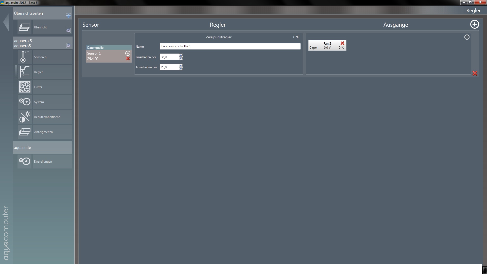

eigentlich ist es ok was deine Lüfter nachen.
Was willst du denn für eine Regleung haben?
Du hat einen 2 Punkt Regler konfiguriert: das und du hast eingestellt das die Lüfter nun mal erst ebii 35°C angehen sollen.
Also soweit OK.
Wenn du noch andere Lüfter hinzufügen willst, musst du auf das kleine "+" Zeihen bei Ausgänge bei dem Entsprechenden Regler klicken.
Wenn du die Lüfter aber manuell einstellen willst, musst du den Reglerty "Vorgabewert nehmen".

Nein, ja eben nicht, weil die Lüfter gar nichts machen.
Es ist egal, ob und welchen Regler ich einstelle, sie machen gar nichts. Ich möchte einfach nur eine Leistung angeben, dass die Lüfter mit 7V oder 50% Leistung laufen. Aber egal was und wo ich einstelle, kein Lüfter dreht sich.

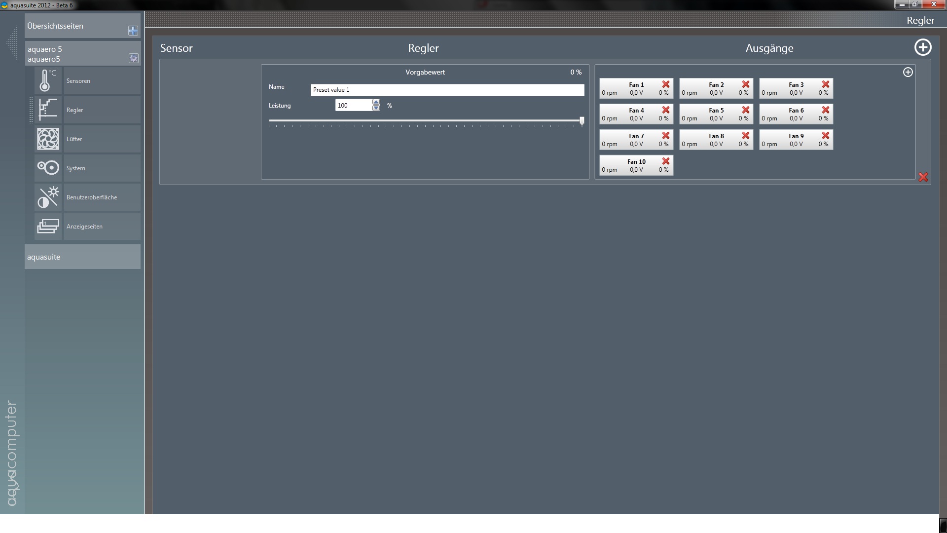

Edit : Ich habe jetzt an Ausgang 2 und 3 Lüfter angeschlossen und nach dem Reset keine! Einstellung verändert. Hier die Übersicht. Was muss ich da jetzt einstellen ?
zettiii has attached the following image:
This post has been edited 1 times, last edit by "zettiii" (Sep 9th 2011, 4:35pm)
Friday, September 9th 2011, 4:44pm
na dem Reset sollten alle 4 Lüfter auf 100% laufen.
Was steht denn unter den Reglereinstellungen?

auf der Linken Seite, da steht Regler öffne die mal, mach ein Bild von der Seite und stell sie hier ein.
zettiii
Friday, September 9th 2011, 5:28pm
Hier einmal die Seite mit den Reglern. Die Lüfter drehen nicht.
