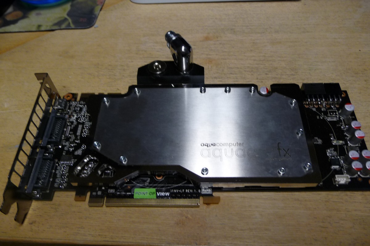

hmmm..... Karte doch schon heute gekommen, obwohl, die Post sagt, erst morgen. Egal sie ist da und auch schon eingebaut. Der Aquagrafx-Kühler ist schon gut gemacht. Mal von der Kühlleistung (32° - 33°C bei 28,5°C Wassertemp.) abgesehen, liegt der Kühler 100% gerade auf der GPU auf. Kann man auf dem Bild sehr gut an der Leitpaste erkennen. Das ist also eine PoV GTX 580 UC TGT von Hause aus also schon OC und mit 3 Gb Speicher, trotzdem passt alles 100%.
Ce message a été modifié 1 fois. Dernière modification effectuée par "maexi" (11 octobre 2011, 17:44)

Uff! Endlich die Information, die ich haben wollte......... Vielen Dank!
Was ist das für eine Karte am mittleren, 2. Bild?
Ce message a été modifié 3 fois. Dernière modification effectuée par "aquague" (11 octobre 2011, 17:31)

maexi
mardi 11 octobre 2011, 17:41
eine Zotac GTX 570 AMP
