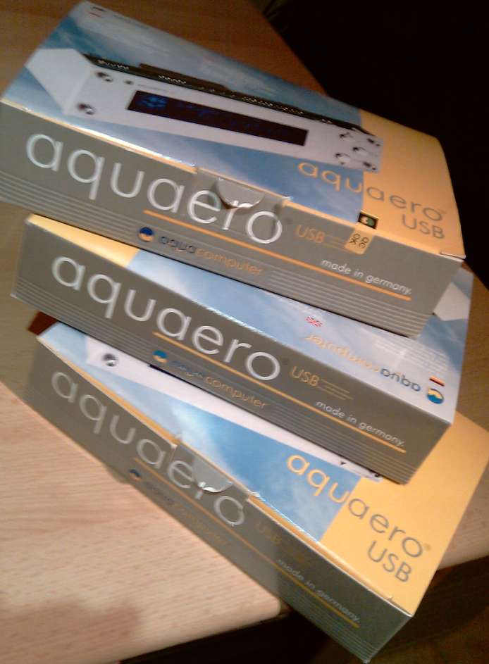

Ich habe in Summe drei Aquaero im Einsatz und wollte mir jetzt eine aquastream XT kaufen aber so werde ich natürlich warten ........

PS
nur um es nochmal klar zu machen - ich habe wirklich drei Stück !!
