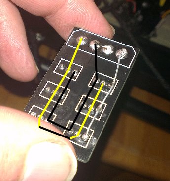

Foto ist hochgeladen, eigentlich schleif ich doch alle adern durch, also solle doch auch das Tachosignal durchgeschliffen werden.

60cm extra kabel. Ich empfinde eine platine mit einem abgehenden kabel deutlich angenehmer als 60 cm (sogar mehr wenn man die 3x 3Pin endung bedenkt) an kabel, es müllt das gehäuse wieder sinnlos zu.

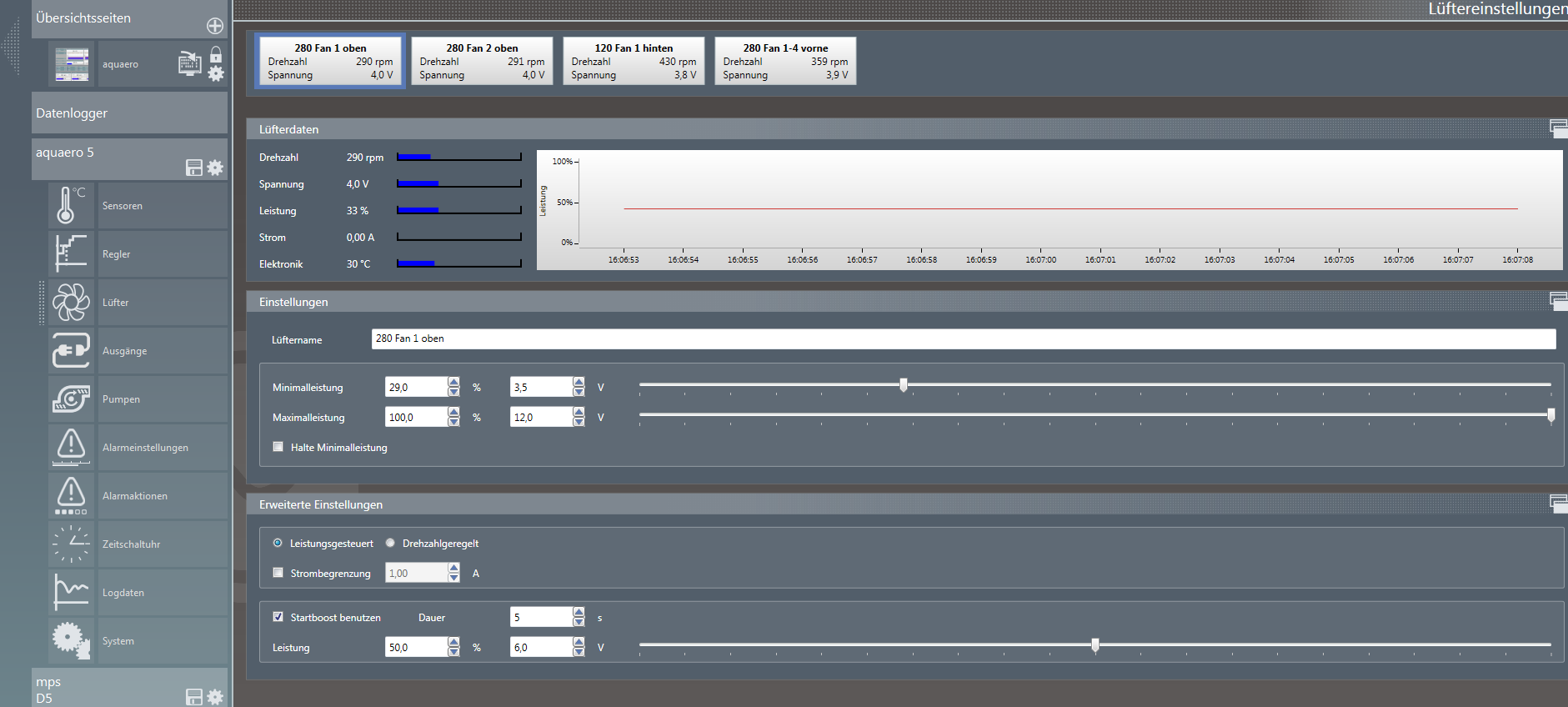

Wie geht das? Ich sehe lediglich "Manuelle Ausgangsleistung" (regelbar in %), "Drehzahlgeregelt" und "Automatische Temperaturregelung".

»DerPizzadieb« hat folgendes Bild angehängt:
Donnerstag, 6. Juni 2013, 16:09
Unter Lüfter, da musst auch min und max festlegen.

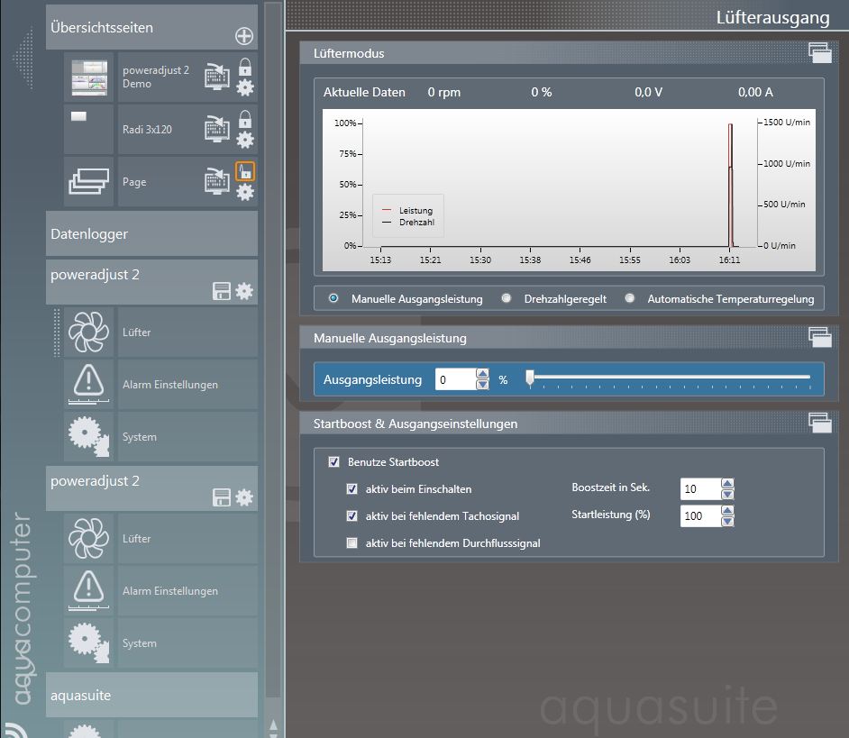

Ich probiere bisher mit 2 Poweradjust 2 Ultra herum und da scheint es kein Leistungsgesteuert zu geben.
Die Tachosignalweiche scheint genau das richtige zu sein
Donnerstag, 6. Juni 2013, 16:19
Hast du bedacht das du eingestellt hast das er die ersten 10sec 100% laufen soll sobald du mehr als 0% hast?

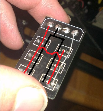

PS:Auf deinem Bild siecht es so aus als hättest du 3 Rot Pins an den 5Volt Molex angeschlossen. Wie siecht die Originalverkabelung der Platine aus? So?
DerPizzadieb
Donnerstag, 6. Juni 2013, 16:36
Eigentlich ist doch nur wichtig, das alle pins miteinander verbunden sind, den Molex nutze ich in diesem fall ja nicht und so verlänger ich doch lediglich das kabel
oh gott nein, so blöd war ich jetz nicht?! ... OMG ..
Oh mein gott .. ich lieg in tränen vor lachen

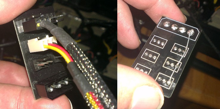

Um es zu erklären: Ich so blöd und habe die falsche seite der Pins benutzt, also die mit den nicht verlöteten und das ist mir all die zeit nicht aufgefallen. Es ist so blöd das ich mich grad in grund und boden schäme :D
Jetzt funktioniert das ganze auch und ich bekomme ein RPM signal, selbst wenn ich 2 Lüfter anklemme kann ich sie regulieren.
