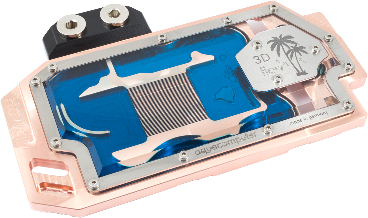

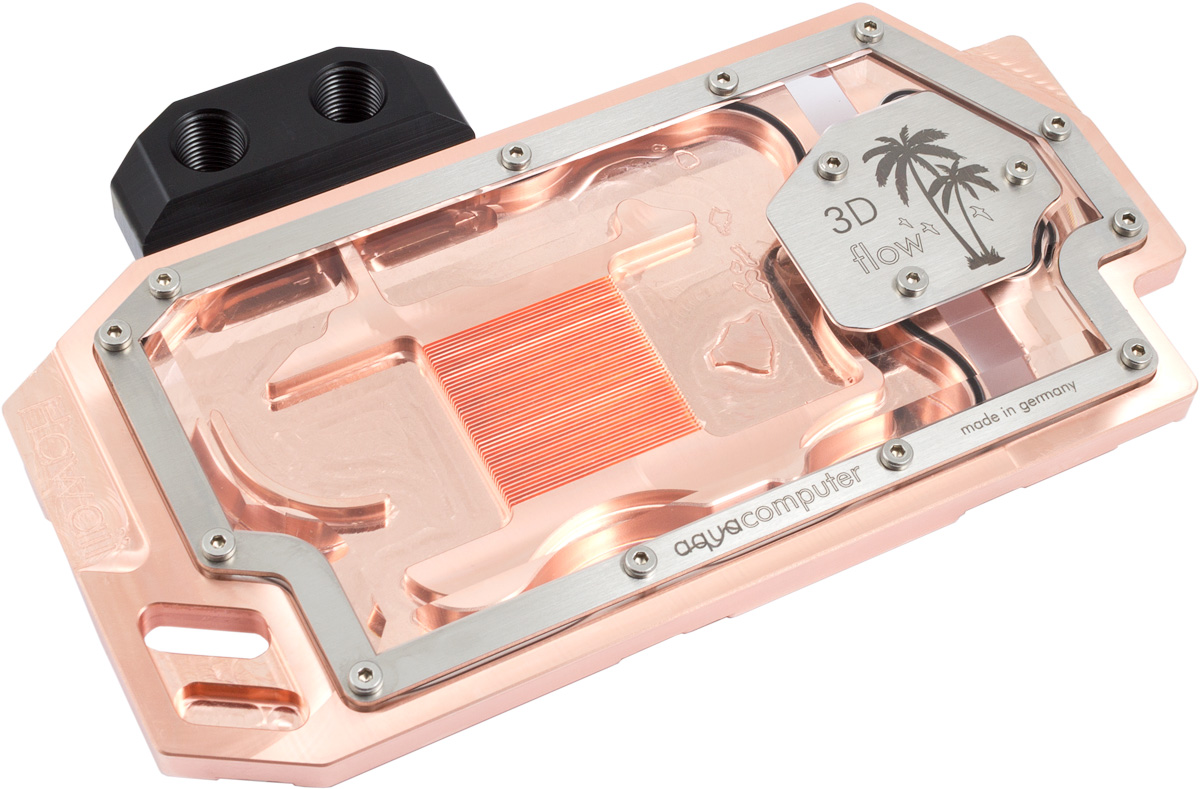

Nachdem AMD letzten Donnerstag die R9 290X mit dem neuen Grafikchip Hawaii vorgestellt hat ist der Grafikmarkt erstmals seit einigen Jahre in Bewegung. Erstmals dominiert eine Karte von AMD und sie hat nur ein einziges Problem: Die Kühlung. Dafür präsentieren wir heute die Lösung.
Ohne Wasserkühlung ist ein "throtteln" der Karte und ein entsprechender Leistungsverlust kaum zu vermeiden. Auch die Lautstärke ist sehr hoch und die Temperaturen erreichen extreme Bereiche.

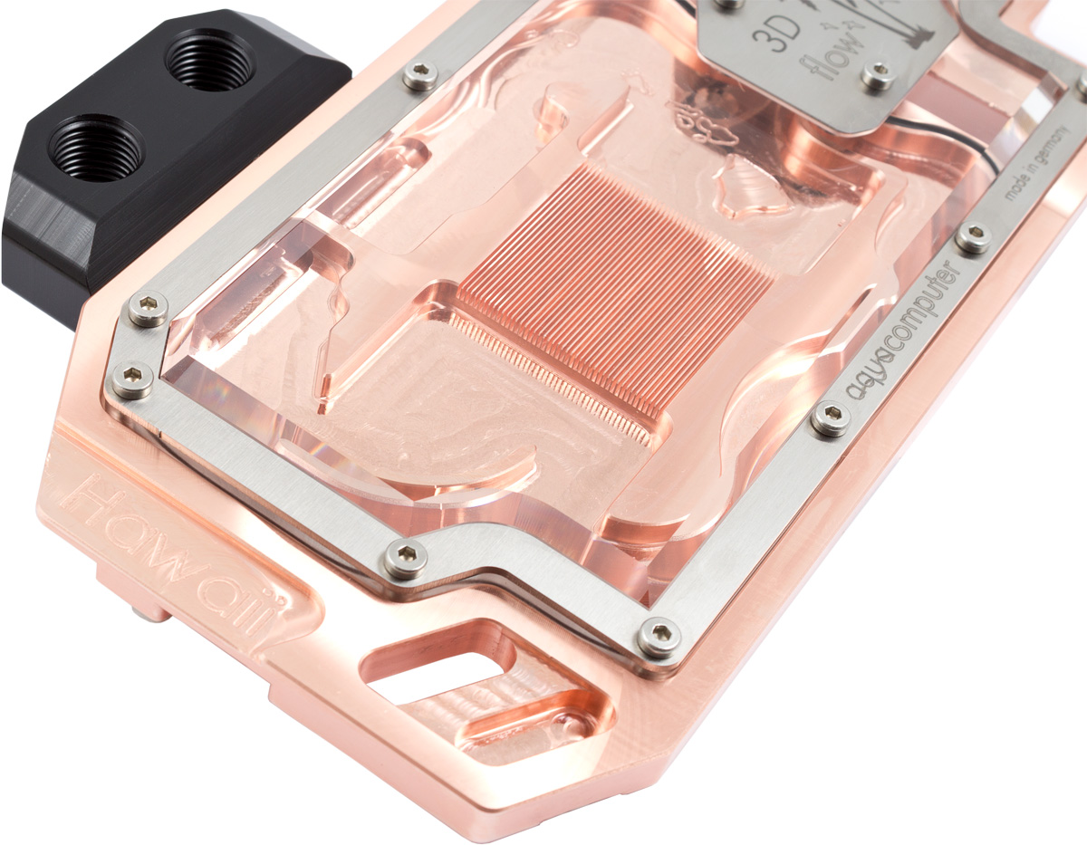

Unsere Lösung dafür ist der kryographics Hawaii. Ein Hochleistungskühler der nur für die 290X sowie 290 geschaffen wurde und der unsere ganze Erfahrung der letzten 12 Jahre vereint. Der Kühler wird wie alle Kühler der kryographics Serie aus hochreinem Elektrolyt-Kupfer direkt aus dem vollen Material (>1kg) CNC gefräst und bietet eine extreme Genauigkeit.

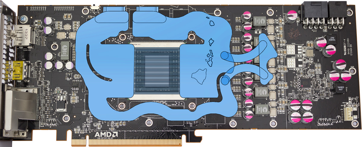

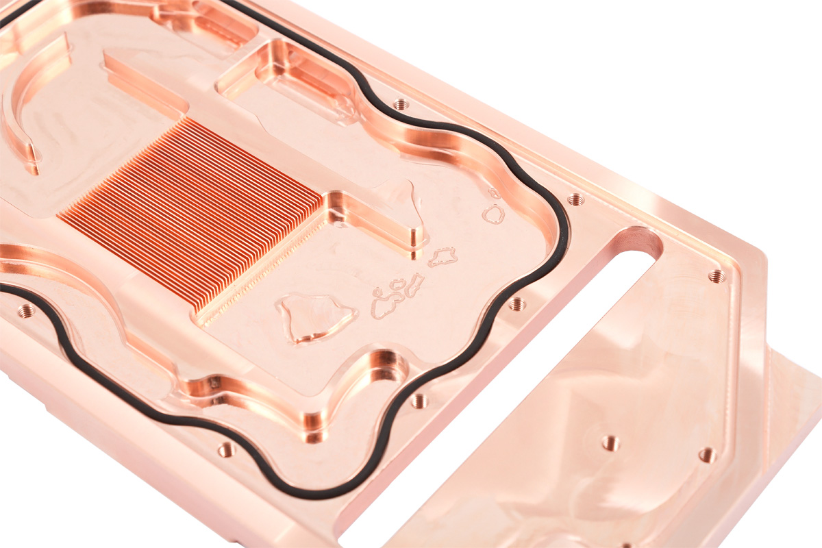

Es werden neben der GPU alle RAM-Bausteine und die Spannungsregler der Karte durch den kryographics gekühlt. Dabei wird die GPU von einer optimierten Mikrostruktur mit 0,5mm Raster gekühlt. Die Spannungsregler werden bei dem Kühler aktiv mit Wasser gekühlt, hierzu wird ein Nebenstrom über den Plexiglasdeckel in den Bereich der Spannungsregler geleitet. Dieses System heißt bei uns "3D flow".

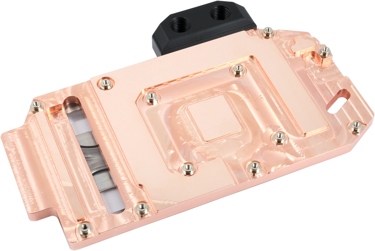

Alle Befestigungspunkte des Kühlers werden durch hochgenau CNC gedrehte Distanzhalter aus vernickelten Messing vorgegeben, so dass die Karte extrem einfach zu montieren ist. Die Schrauben können einfach bis zum Anschlag eingedreht werden.
Ebenfalls hervorzuheben ist, dass der kryographics für die RAM-Module keine Wärmeleitpads verwendet, sondern so präzise gefertigt ist, dass hier Wärmeleitpaste eingesetzt werden kann.
Die Kontaktflächen von GPU, RAM und Spannungsregler werden im Werk perfekt poliert um einen optimalen Kontakt zu gewährleisten.
Wie alle Kühler der kryographics-Serie besitzt der Kühler G1/4" Anschlüsse in beide Richtungen. Verschlussschrauben liegen dem Kühler bei, ebenso die notwendigen Wärmeleitpads für die Spannungsregler.
Der Plexiglasdeckel des Kühlers wird aus speziellem hochwertigen - natürlich gegossenen - Plexiglas hergestellt. Auch der Deckel wird aus Vollmaterial gefräst und die Kanten anschließend glasklar poliert. um Spannungen im Deckel zu vermeiden befinden sich keinerlei Gewinde im Deckel. Zudem wird der Deckel durch eine Umrandung aus Edelstahl unterstützt die den Druck verteilt. Eine sehr sicher und aufwändige Konstruktion.
Natürlich passen die bekannten kryoconnect-Terminals zum kryographics Hawaii, so dass mehrere Kühler problemlos ohne Schlauch verbunden werden können.
Der Kühler wurde auf einen geringen Durchflusswiderstand optimiert und erreicht extrem hohe Kühlleistungen. Um eine Einschätzung zu geben: In unseren Tests wurden im Furmark unter unwirklichen Bedingungen und Vollast über mehrere Stunden GPU-Temperaturen im Bereich <45°C gehalten (bei Wassertemperaturen von ca. 27°C).
Übrigens werden alle RAM-Module des Kühlers direkt von Kühlmittel überströmt.

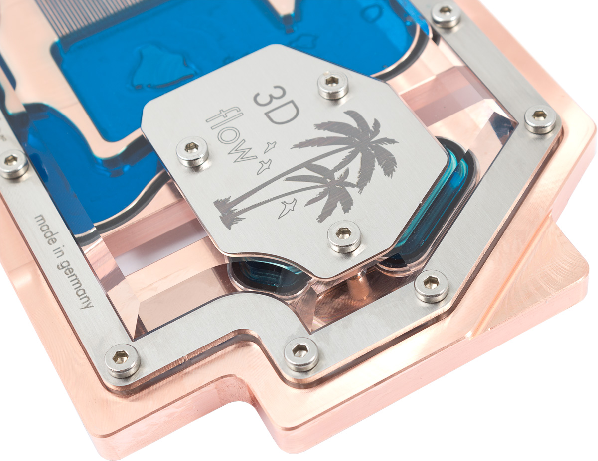

Als Hommage an die Leistung von AMD und den Chip Hawaii haben wir dem Kühler eine kleine Verzierung im Kühlkanal spendiert :)
Der Kühler wird ab Ende der Woche lieferbar sein, der Preis beträgt für die Kupfervariante 99,90€. Die Nickelvariante und eine Backplate (auch aktiv) folgen in 1-2 Wochen. Beide Varianten können bereits ab heute bei uns im Shop bestellt werden.
Hier die Fotos der Kupfervariante:

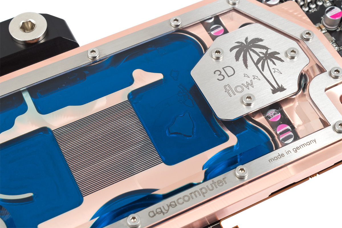

Als Impression, gefüllt mit blauen Kühlmittel:
Wasserfluss des Kühlers:
Installations-Video:

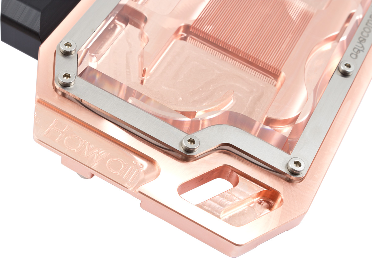

Ist da wirklich Hawaii eingefräst? Ihr seid ja verrückt. Schade das man das nie wieder in seinem Tower sieht.

Ich saß 'ne Weile vorm Computer und hab mich köstlich über die Idee mit der Insel-Fräsung und dem Palmenlogo amüsiert. Schade, dass sowas nur in einem Reversed ATX Gehäuse zu sehen sein würde. Witzig wäre noch gewesen, wenn die Inseln 'über' der Wasseroberfläche lägen, mit blauem Wasser drum herum. Aber bei der globalen Erwärmung und dem Schmelzen der Polkappen wird der Meeresspiegel eh irgendwann so hoch sein, dass die kleinen Vulkaninseln dann wirklich unterm Meeresspiegel liegen werden. Der Kühler bietet damit einen Ausblick in die Zukunft. :thumbsup:
