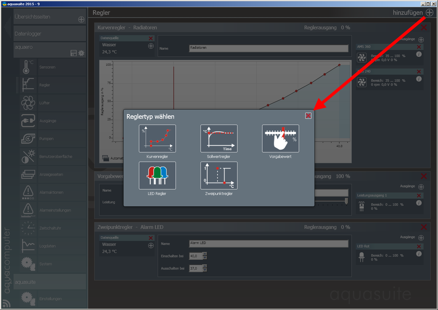

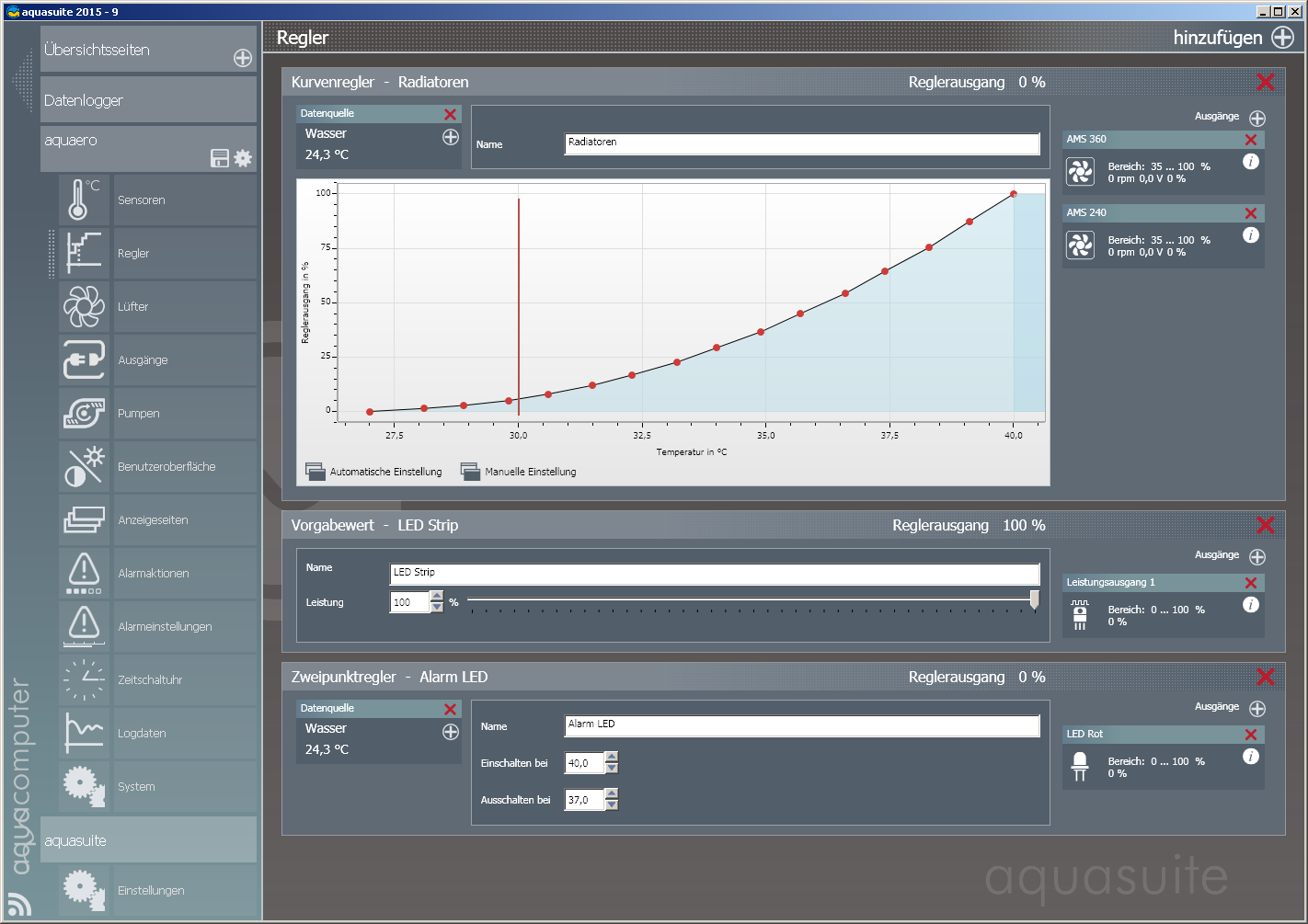

  • Neu: Layout der Regler angepasst, Displayfläche besser ausgenutzt

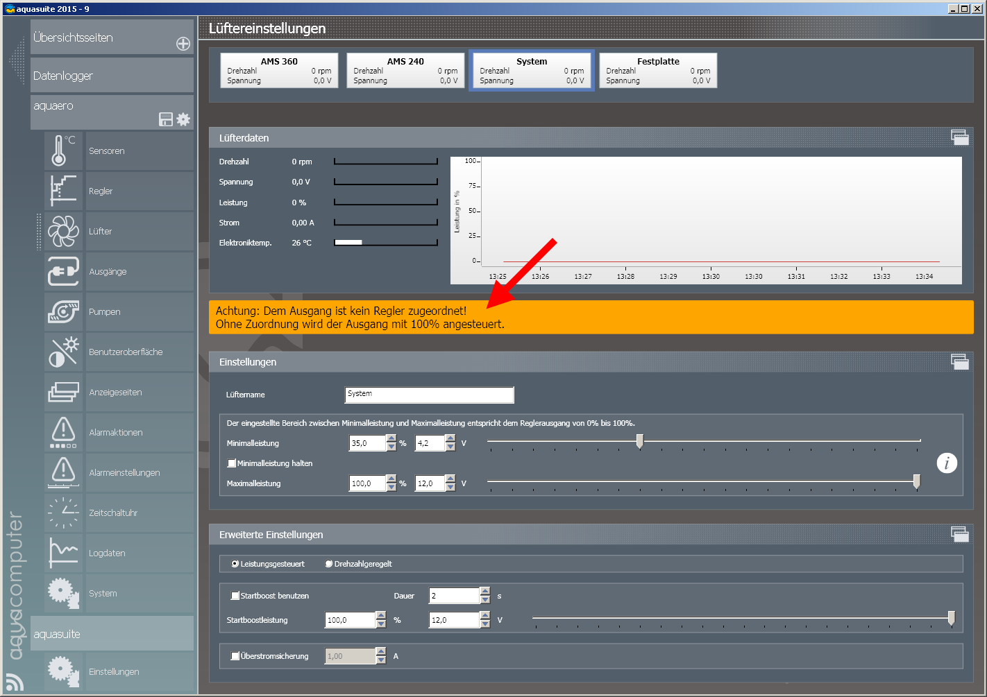

  • Neu: Wenn Lüftern kein Regler zugewiesen ist wird eine Warnung angezeigt

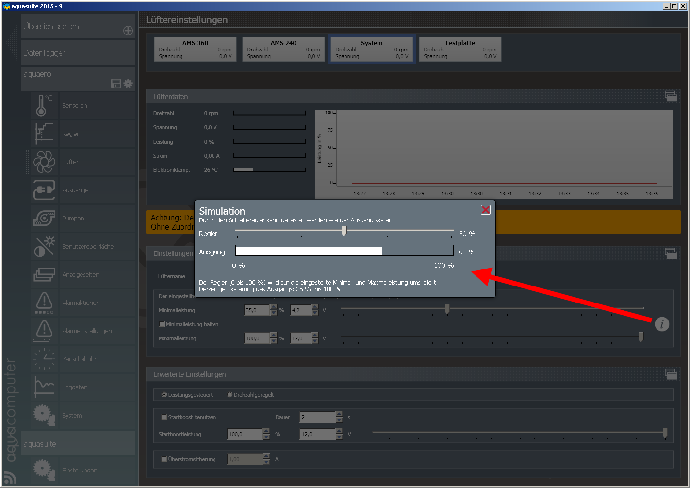

  • Neu: Simulationstool mit dem die Skalierung Reglerausgang -> Lüfterausgang getestet werden kann

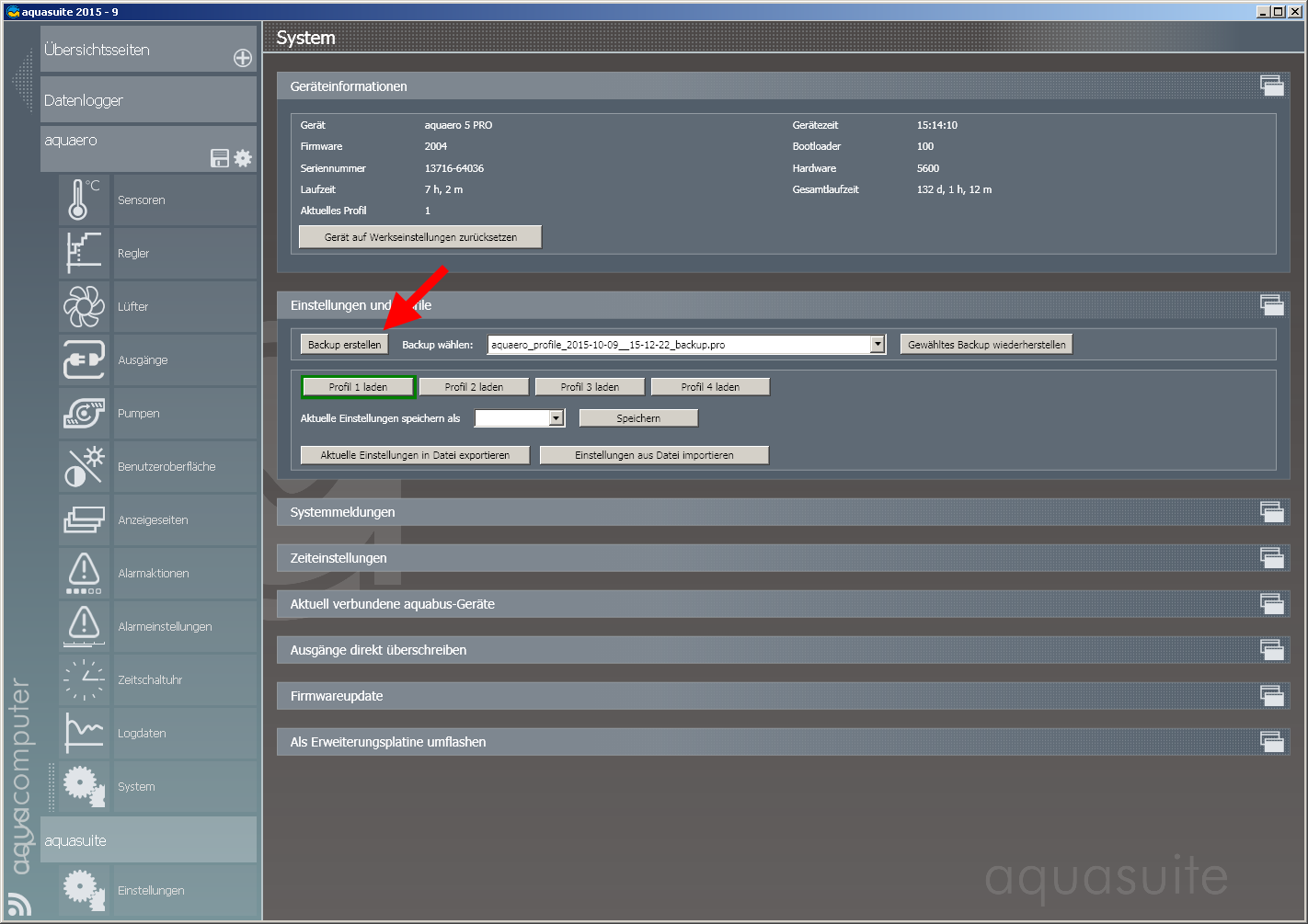

  • Neu: Vor einem Firmwareupdate wird ein automatisches Backup der Gerätedaten angelegt sofern diese kompatibel mit der aktuellen Version sind

  • Neu: Backupfunktion für auqaero und aquaduct; es werden alle Profile des Gerätes exportiert
