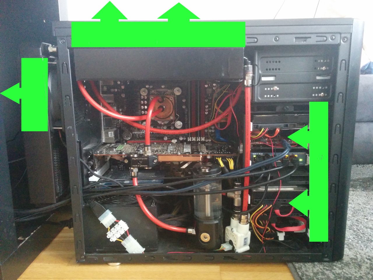

Hey, also ich hab jetzt alles nochmal gecheckt, so sieht die Lüfterkonfiguration aus:
Hab jetz oben noch den eingebauten Staubfilter entfernt, da die Lüfter ja eh rauspusten, aber ist nicht besser geworden :(

Oh je... das Gehäuse ist viel zu klein für die ganze " Mimick " weil schon das Netzteil den ganzen PC aufheitzt, sollte ja nach aussen blasen oder nicht??
Wenn möglich umbauen das es nach aussen bläßt und für den Radi aussen noch nenn Lüfter kaufen, wenn möglich...
Dann kommt die Temperatur des PC auch etwas runter !
Bei den Lüfter schaue ich nach DB ( Lautstärke ) und dem " Durchsatz " einfach mal schauen...hier ist meine erste Wahl der Noiseblocker macht extrem wenig " krach ".
Mache das auch so wie Palmek... alle Lüfter auf den Radis " pusten " aus dem Gehäuse raus, weil da ich ja mein MB nicht weiter aufheizen will.
Luft rein kommt immer, es hat ja Löcher genug.

wo soll da kühle luft herkommen? vorn ist alles völlig zugebastelt mit switches/hubs/hdd und sämtliche kühlungsluft muss durchs case. brauchst nur mal die temperatur im case messen bevor die luft durch die radis geht, dann kannste dir den rest denken. den ganzen miniradi-quatsch raus und nen mora3 nebens case gestellt und fertig...

Man soll es nicht glauben, aber der hintere Lüfter auf dem Radiator " zieht " auch die Temperatur aus dem Gehäuse etwas runter,

Ich glaub ich würd alles zum Fenster rauswerfen, würde mein Gehäuse so aussehen :D
Bevor du dir neuen Krempel kaufst, leg doch die Radis einfach mal neben den PC, so dass die Lüfter ungehindert frische Luft durch den Radi blasen können.
Falls das besserung bringt würde ich über ein größeres Gehäuse nachdenken statt neuen Lüftern.

Versuch doch selbst mal in einem so kleinem Gehäuse wie möglich noch dein NAS(SoC) + Netzwerk mit rein zu basteln. Dann sieht das nunmal so aus. Klar kann man hier und da noch was machen, aber es müssen eben viele Kabel rein und raus. Was angedacht ist, eine Slotblende um gescheite Anschluss Buchsen nach außen zu haben statt die Kabel rein zu ziehen. Es soll halt alles kompakt in einen Rechner.
