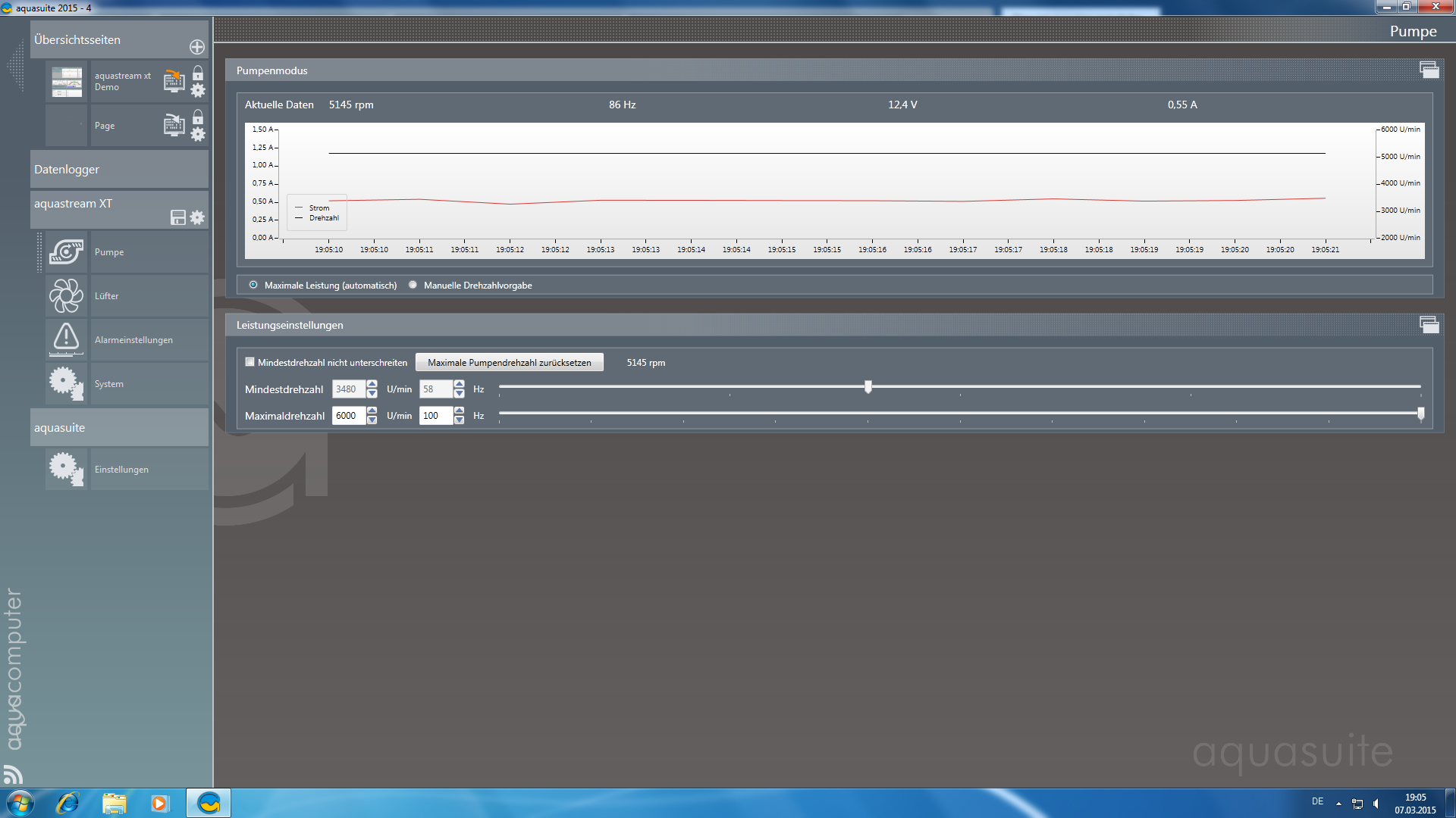

Auqasuite zeigt das hier an (siehe Bild)

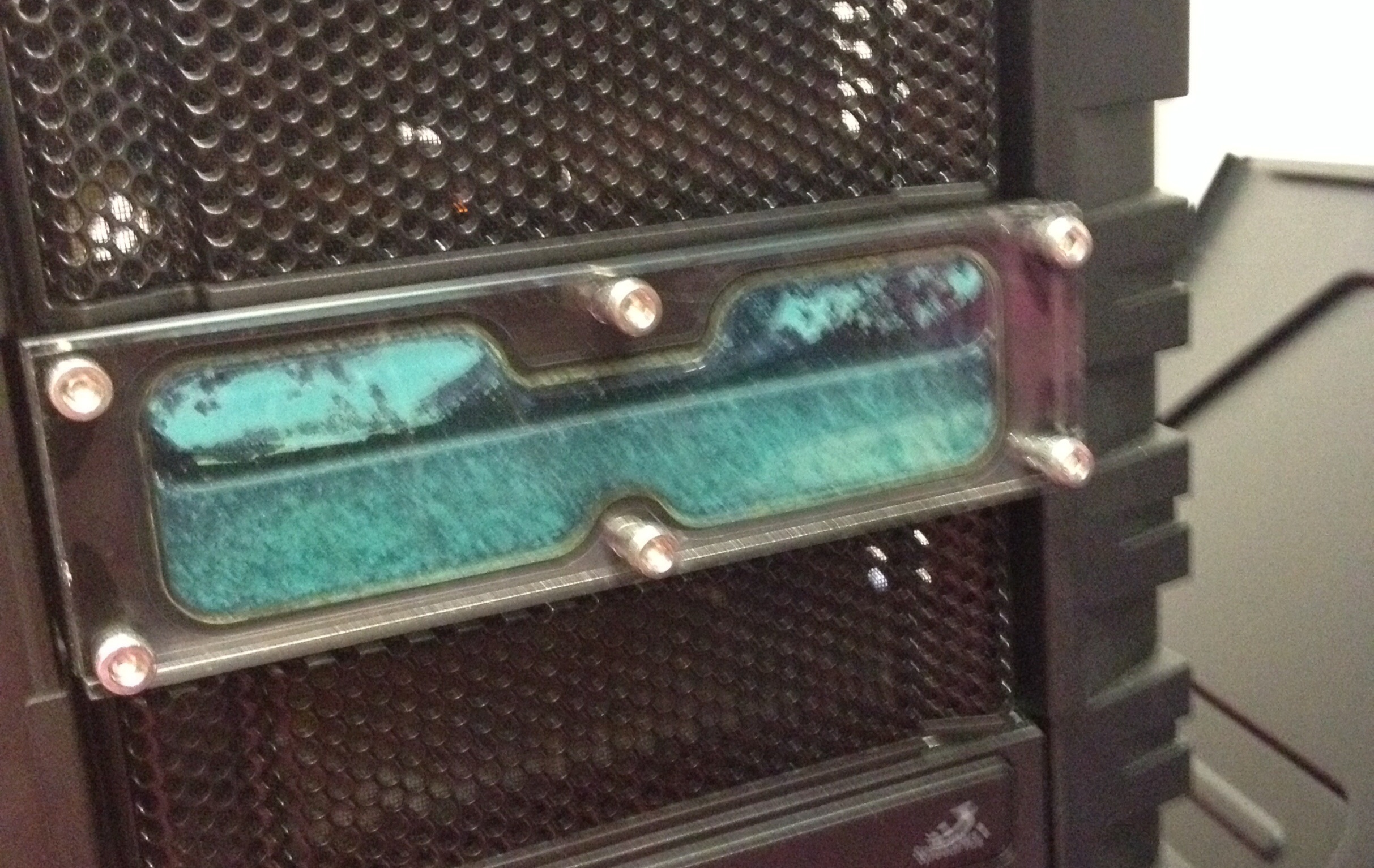

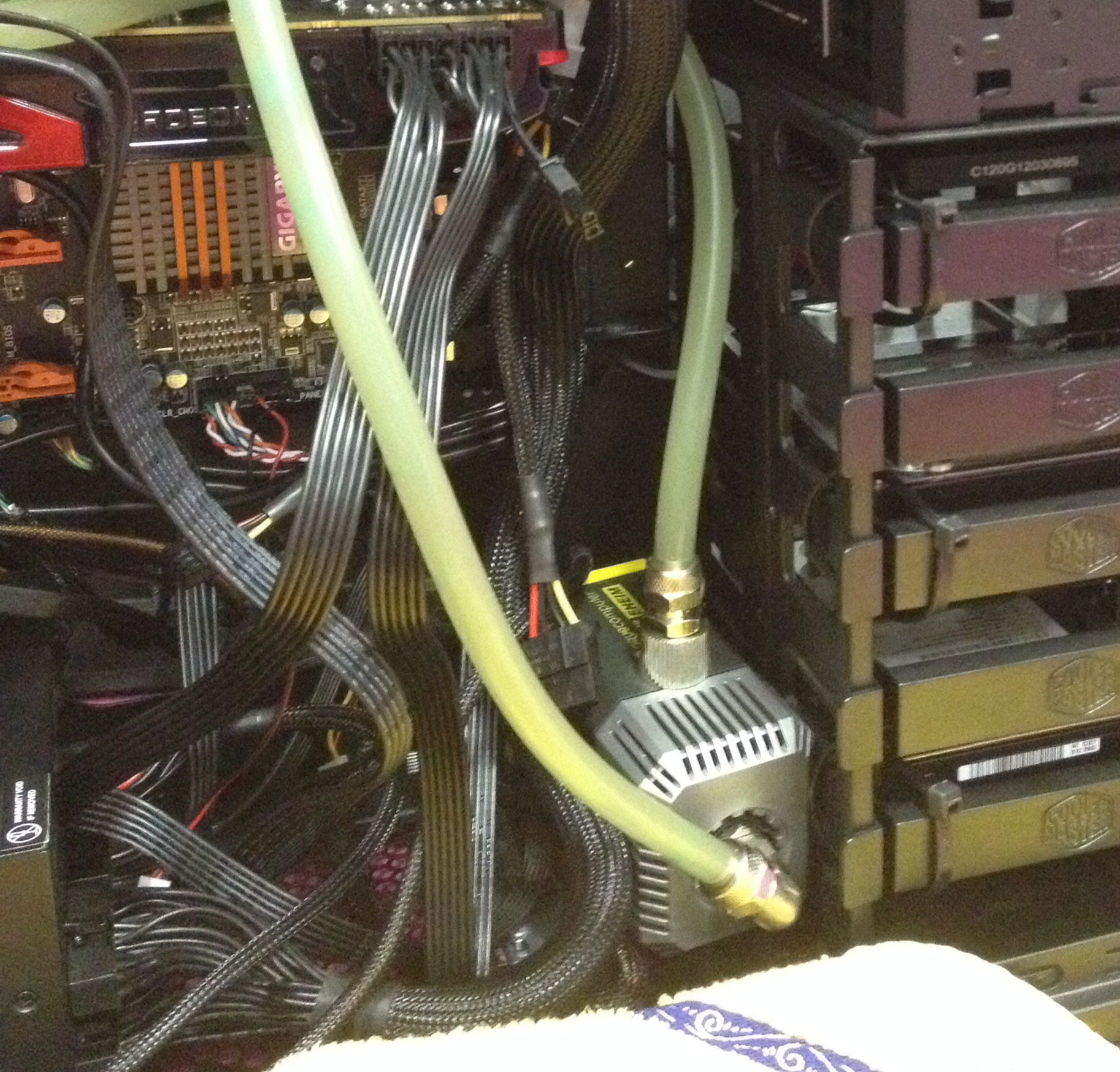

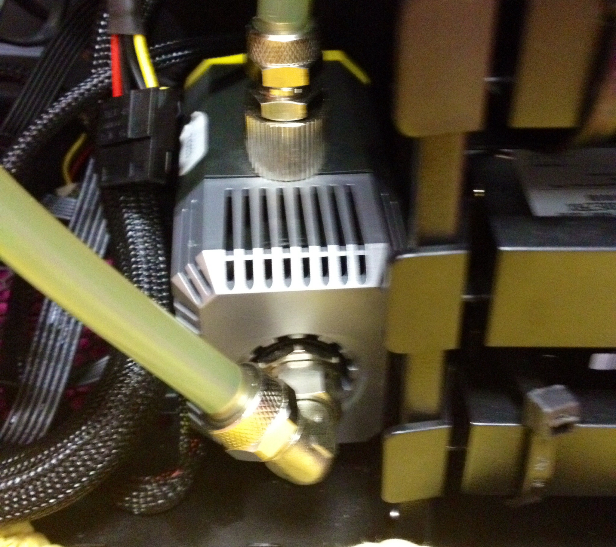

Ich denke das der kühler zu ist, werde aber heutr Nachmittag nachschauen. Hier noch ein paar Bilder

Also langsam bin ich mir nicht sicher ob die Pumpe läuft..wenn ich mit der Hand drauf halte vibriert es..aber es ist extrem leise (normal?) ich höre nichts...aber laut Aquasuite (siehe Bild oben), läuft die doch..oder?

Auf den Bildern ist die Verbindung Pumpe zum AGB nicht zu sehen. Ich gehe davon aus damit Du Ein und Ausgang nicht vertauscht hat.

Du kannst auch noch einmal folgendes versuchen, den Schlauch vom AGB zur Pumpe wenn die Pumpe läuft zu drücken, ich hatte das auch schon das die Pumpe nicht gleich das Wasser bekommen hat, weil die Pumpe nicht selber das Wasser ansaugen kann. Es muss einfach eine Wassersäule im Schlauch vor der Pumpe liegen. Und zur besseren Übersicht, mach uns doch noch einmal ein Bild vom AGB zur Pumpe, vielleicht gibt es da noch ein Problem.

RedFlag1970
Dienstag, 10. März 2015, 12:02
Leute,
schaut euch mal den AGB an, der ist so versifft wie ich das noch nirgends gesehen habe...
Das da irgendwo etwas verstopft ist, sollte eigentlich fast logisch sein.
Dienstag, 10. März 2015, 12:08
Leute,
Haha, jetzt wo dus sagst :thumbsup:
