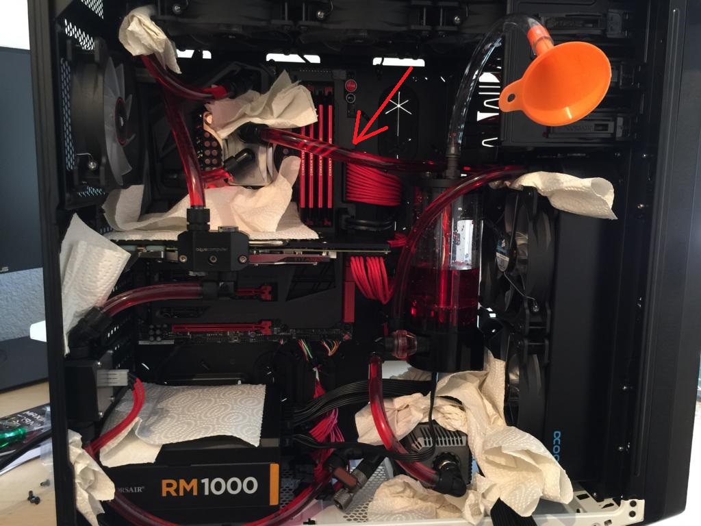

SteffRoe
Sonntag, 14. Juni 2015, 18:25
im Anhang ein Bild von meinem System, es ist der rot markierte Schlauch, welcher beim ausschalten (zum Teil) leer läuft.
Wie ich jetzt aber von euch rausgehört habe, dürfte das normal sein, oder!?
Das ganze Zewa hat nichts zu sagen, war alles dicht :D
Danke

b0nez
Sonntag, 14. Juni 2015, 18:33
Also bei dem Schlauch sollte eigentlich keine Luft sammeln.
Es sieht so aus als wäre der Radiator vorn nicht richtig entlüftet.
