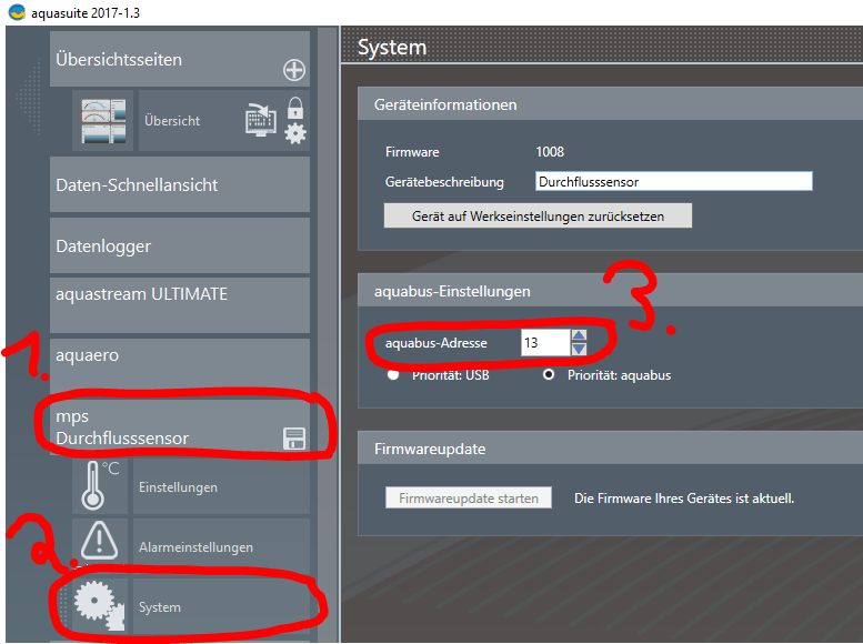

Hier mal ein Screenshot, der zeigt wo man die Aquabus-Adresse beim high flow USB einstellt (beim aqualis XT ist es genauso):

aquabus-Adressen können nur per USB verändert werden.

Ja genau, kannst jedes einzelnd mal an USB anschliessen und die Aquabus-Adresse ändern. Die Adressen dürfen natürlich nicht doppelt vorkommen.
Oder wenn du noch Platz im Case hast, dann kannst dir auch ein hubby besorgen und alle Geräte zusätzlich permanent per USB anschliessen. Allerdings nur enn du möchtest.
Wird ja andrerseits auch nen grund haben, wieso du die jetzt nicht schon alle verbunden hast :D
SpyderHead
Thursday, February 9th 2017, 9:45pm
Wenn du sie nicht per USB anschließen kannst oder willst hilft nur eines nach dem anderen anschließen und die Adresse einstellen. Wenn dir die internen USB-Ports ausgehen, kannst sie auch über einen HUBBY7 anschließen (so habe ich es bei mir gemacht).
Jedes Aquabus-Gerät braucht jedenfalls eine eigene eindeutige Adresse und die kann man nur einstellen, wenn das Gerät über USB verbunden ist.
