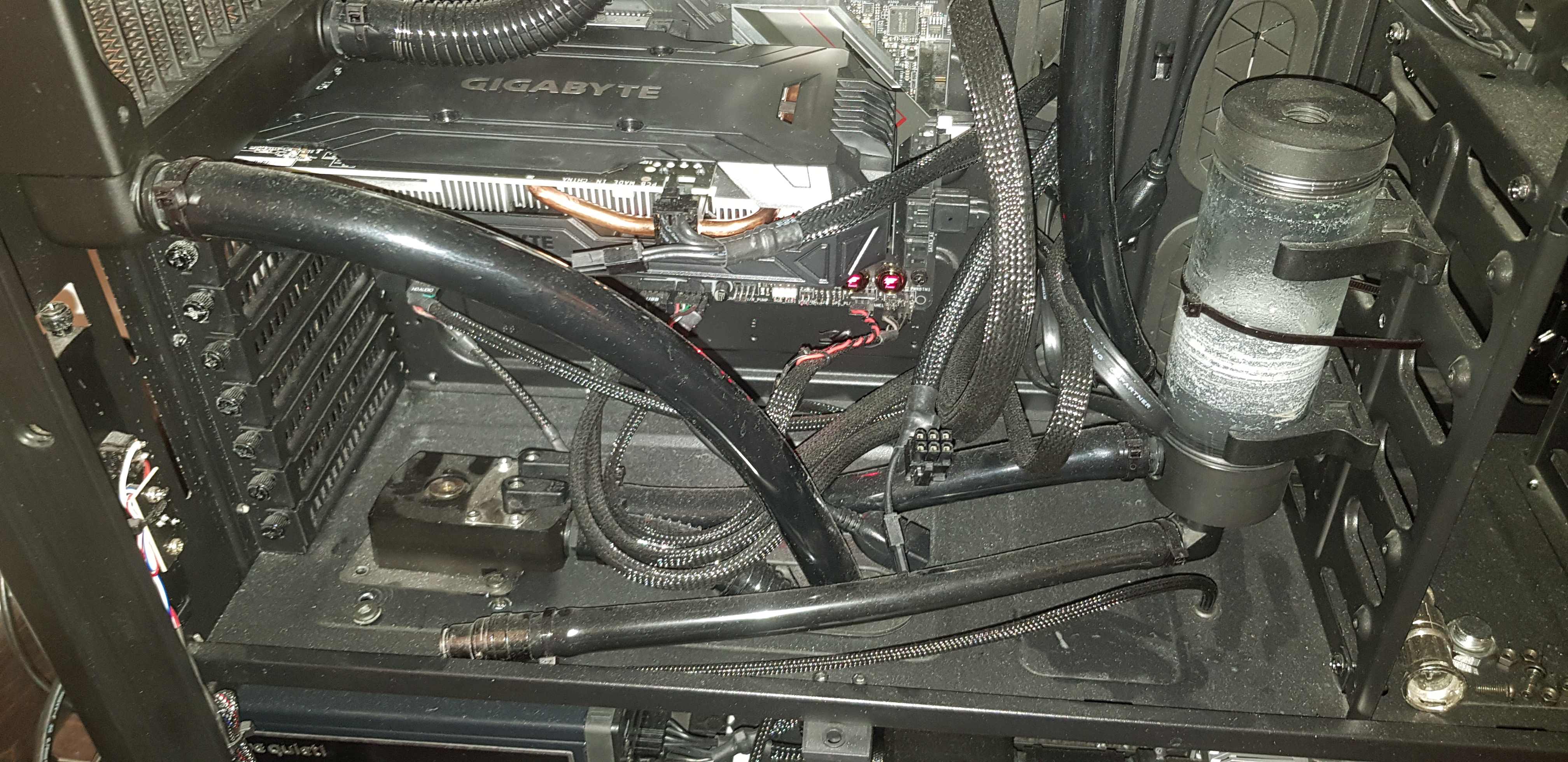

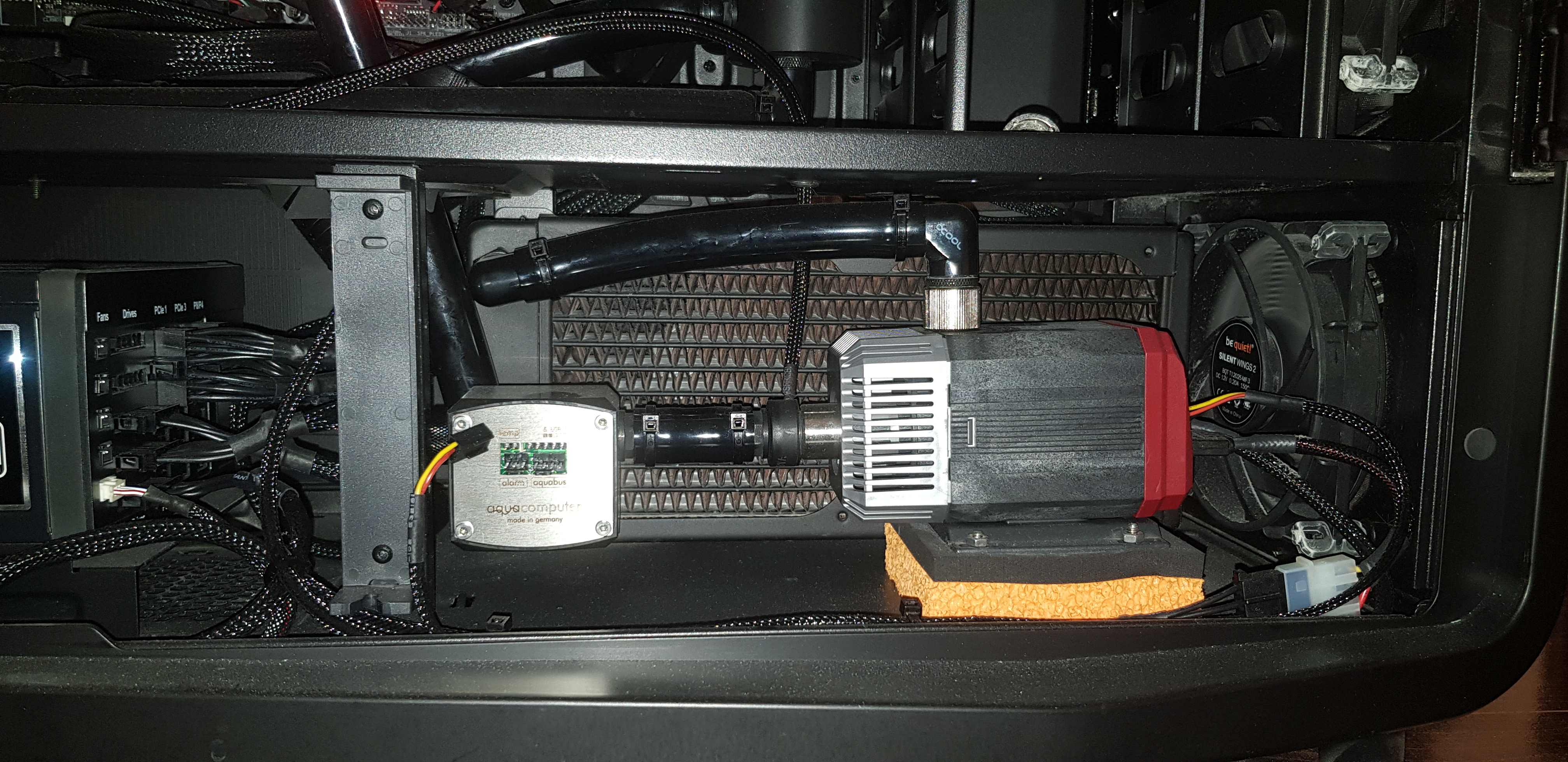

Ich habe folgende Wasserkühlung:
Meine Wasserkühlung hat zwei Probleme:
  • Die Durchflussgeschwindigkeit ist sehr niedrig. Ich habe die Lizenz für den virtuellen Durchflusssensor gekauft und dieser zeigt 0l/h bei einer Drehzahl von 3700rpm an. Selbst wenn ich die Drehzahl auf 5700rpm erhöhe (was das Maximum ist was die Pumpe schafft) bleibt der Durchfluss bei 0rpm (bzw. wurde auch schonmal mit 33l/h angezeigt). Ich bin mir bewusst dass der externe Durchflusssensor der Falsche ist. Diesen werde ich demnächst ausbauen und durch den Richtigen ersetzen.
  • Das Wasser flockt. Dies kann man gut am Ausgleichsbehälter sehen. Die weißen Flocken setzen sich aber nur am Ausgleichsbehälter als Rand ab. Man kann die Flocken in der Hand ohne dass man was merken würde zereiben. Ich nutze (seit Jahren) ausschließlich das Innovatek Protect Konzentrat gemäß Anweisung im Gemisch mit destilliertem Wasser.
Mir ist bewusst das der Füllstand im Moment sehr niedrig ist, das ist aber nicht die Ursache der Probleme. Die Wasserqualität ist eher nur ein optisches Problem und dessen Lösung ist nur ein nice-to-solve. Beunruhigend finde ich die niedrige Durchflussgeschwindigkeit, wenngleich ich keinerlei Probleme mit der Temperatur habe. Ich plane aber einen GPU-Kühler für eine RTX 2080 Ti einzubauen.
Ich nutze Teile der Wasserkühlung bereits seit 2012. Hinzugekommen ist nur der kleine 1x140mm Radiator, der Wasserfilter, der Durchflusssensor und der Temperatursensor. Die Pumpe war früher ebenfalls eine aquastream und wurde nur durch ein neues Modell ausgetauscht. Ich hatte früher aber noch zusätzlich ein GPU-Kühler für eine GTX680. Die alte Wasserkühlung hatte im Sommer Probleme mit der Temperatur wenn man vergessen hat die Lüfter etwas höher zu drehen. Das war aber unkritisch. Da noch Platz war habe ich bei dem Kauf meines neuen PCs den 1x140mm Radiator (und die anderen eben genannten Komponenten) hinzugefügt. Der Aufbau blieb aber im wesentlichen der gleiche. Ich kann nicht sagen wie hoch die Durchflussgeschwindigkeit früher war, allerdings schätze ich dass diese nicht höher war. Ich schätze die derzeitige Durchflussgeschwindigkeit auf <20l/h ein.
Ich möchte euch fragen, ob ihr generelle Probleme am Aufbau erkennen könnt. Also Dinge die man lieber nicht auf diese Weise hätte machen sollen. Punkte zu denen ich gerne eine Meinung hören möchte wären:
  • Habe ich zu viele 90° Verbinder verbaut die meinen Durchfluss derart stören?
  • Ist der 1x140mm Radiator evt. für den geringen Durchfluss verantwortlich?
  • Sollte ich evt. irgendwo Einlass und Auslassseite tauschen?
  • Bremst der Wasserfilter den Durchfluss evt. sehr stark?
  • Welche Komponente bremst den Durchfluss am stärksten? Welche am zweitstärksten, usw.?

Chris0706
Friday, January 11th 2019, 6:58am
Was meinst du damit dir ist bewusst das der externe Durchflusssensor der falsche ist? Ich würde als erstes den normalen Durchflusssensor in Betrieb nehmen und mich nicht auf die virtuellen Werte verlassen, vor allem ist der virtuelle Wert nur für die AquaComputer Kühlflüssigkeit AC Double Protect Ultra freigegeben. Dass dein Wasser "flockt" würde ich auf den Weichmacher aus den Schläuchen zurück führen. Das kann und wird sich auch in deinem CPU Kühler abgelagert haben und dadurch stark den Durchfluss bremsen. Zudem könnte auch hierdurch der Filter komplett dicht machen.. unbedingt mal reinschauen!
Meine Meinung, schmeiß nochmal alles raus, mach alles sauber! Überlege dir einen sinnvollen Aufbau mit weniger Winkeln.
Prinzipiell ist bei der nur der CPU Kühler eine große Durchflussbremse, aber du solltest mit dem System meiner Meinung nach locker üner 60l/h hinkriegen (je nach Pumpenleistung).

Friday, January 11th 2019, 6:47pm
13 Liter sind sehr wenig. Bitte prüfen ob vielleicht ein Schlauch teilweise agbeknickt ist oder noch viel Luft im System ist.
Der CPU Kühler erzeugt den größten Durchflusswiderstand. Vor allem mit der im Kühler eingebauten Düsenplatte.
An zweiter Stelle ist der Filter. Wenn der verstopft ist, kann der Filter auch an erster Stelle stehen.
Die Winkel und Radiatoren verringern den Durchfluss nur wenig.
Ohne CPU Kühler und Filter sollte der Durchfluss bei mindestens 60l/h sein (max Drehzahl)

certhas
Saturday, January 12th 2019, 6:38pm
Ich hoffe mal der Sensor ist nicht wie auf dem Bild nicht angeschlossen?
Ist der Kalibrierwert in der Suit eingetragen und richtig?
Saturday, January 12th 2019, 7:17pm
Moment mal: Du weißt schon, dass der Zulauf der aquastream an der Seite ist und das Wasser nach oben gepumpt wird? Die Grafik vom Aufbau liest sich anders 8|
Wie soll denn in deinem Aufbau das Wasser vom AGB zur Pumpe kommen?

Saturday, January 12th 2019, 7:33pm
Viel wichtiger ist zunächst, dass die Pumpe richtig angeschlossen ist und eben nicht so wie oben in der Grafik und auf den Fotos zu sehen!
Der AGB sollte dringend direkt zum seitlichen Pumpeneinlass führen.
Drakonomikon
Saturday, January 12th 2019, 8:38pm
Ich habe die Wasserkühlung komplett auseinander genommen. Dabei wurde schnell klar dass der CPU Kühler die Ursache war. Ich hatte damals den CPU Kühler auseinander genommen um ihn zu reinigen. Beim Zusammenbau fiel mir auf dass dieser undicht war. Also nahm ich ihn wieder auseinander und schmierte den O-Ring mit Curil T ein. Ich dachte mir, was gut für meinen Motor ist, ist auch gut für den CPU Kühler. Natürlich achtete ich darauf dass das Curil T nur den O-Ring benetzte. Allerdings war der Kühler wohl derart undicht dass das Curil T die Düsen verstopfte (siehe Bild). Das Zeug ist äußerst klebrig und es erklärt auch warum die Wasserqualität so schlecht war (siehe Bild). Allerdings hat das Curil T zum Glück den Kühler nicht verlassen, denn sonst hätte ich es im Wasserfilter gefunden.
Ich habe die Wasserkühlung darauf 3x gespült. Zum Schluss war das Wasser wieder klar und es waren kaum noch Schwebstoffe vorhanden. Im Zuge dessen habe ich mit dem externen Durchflusssensor den Durchfluss gemessen. Dieser lag auf Volllast bei 200l/h (ohne CPU Kühler). Ich habe im AGB noch nie so einen Strudel gesehen.
Den CPU Kühler habe ich nun ersetzt. Jetzt liegt der Durchfluss bei 137l/h (virtuell, Volllast). Allerdings habe beim Spülen bemerkt, dass der virtuelle Sensor den Durchfluss um ca 20% unterschätzt. Er ist also real höher.
Ich habe den Durchflusssensor nun mit dem Richtigen getauscht. D.h. ich könnte ihn nun an die Aquastream anschließen, wenn Aquacomputer sich nicht dazu entschlossen hätte ein "Spezialstecker" zu verwenden. Sprich das gleiche Kabel wie beim anderen Durchflusssensor nur mit einem 50% größeren Stecker. Jetzt darf ich dieses Kabel für 2,50€ plus Versand nachbestellen und sleeven bevor ich den Durchfluss extern messen kann. Danke für die Abzocke. Der Standardlüfterstecker hätte es auch getan.
Das Problem ist nun gelöst. Das Ganze hat mich 6h gekostet inklusive einer Fahrt nach Edeka weil mir das destillierte Wasser ausging. Das empfohlene Mischungsverhältnis von 3:1 (Wasser:Konzentrat) habe ich auf 5:1 erhöht, da das Konzentrat scheinbar auch Ursache der Schwebstoffe ist.

Dunkeltier
Tuesday, January 22nd 2019, 12:43pm
Den alten CPU-Kühler hättest du nicht ersetzen müssen. Einfach nur vernünftig sauber machen, um 90° drehen und zusammen schrauben. Weil schau mal, wie du den zusammen geschraubt hast... Bei dir läuft das Wasser nur über ca. 0,7-1cm statt 2,5-3cm Breite ab und geht erst dann in den äußeren Ablauf-Ring über! :D Wie die Finnen der Bodenplatte zu liegen haben und die Flussrichtung dann ist, hab ich dir noch mal dick eingezeichnet. Warum fällt nur mir das als LuKü-User auf?
Gratis-Tipp zwei: Setz den AGB direkt saug-seitlich vor die Pumpe, damit diese keine Luft zieht.
Gratis-Tipp drei: Geh beim unteren Radiator unten rein und oben raus, dann sammelt sich da auch nicht wie scheiße Luft. Die obere Druckseite deiner Pumpe geht nämlich oben in den Radiator rein, nach unten entlüften die Radis ziemlich mies.
Gratis-Tipp vier: Öffne und schrubb alle Kühler sowie den AGB mit einer Zahnbürste, schmeiß den Schlauch mal weg (der ist auch teils schon rissig) und benutze keine unnötigen Zusätze. Entweder das Produkt von AC oder destilliertes Wasser mit einen Schuss G30 (für die Pumpe und gegen Lebewesen).
Dann wirst du auch Spaß an der WaKü haben! Allgemein finde ich dein System derzeit nicht durchdacht konstruiert bzw. ein wenig fehlerhaft (meiner Meinung nach!) zusammen gesetzt.
