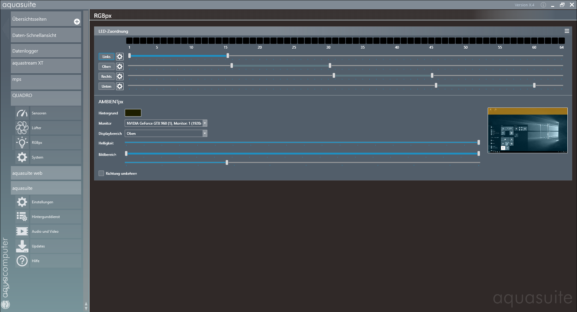

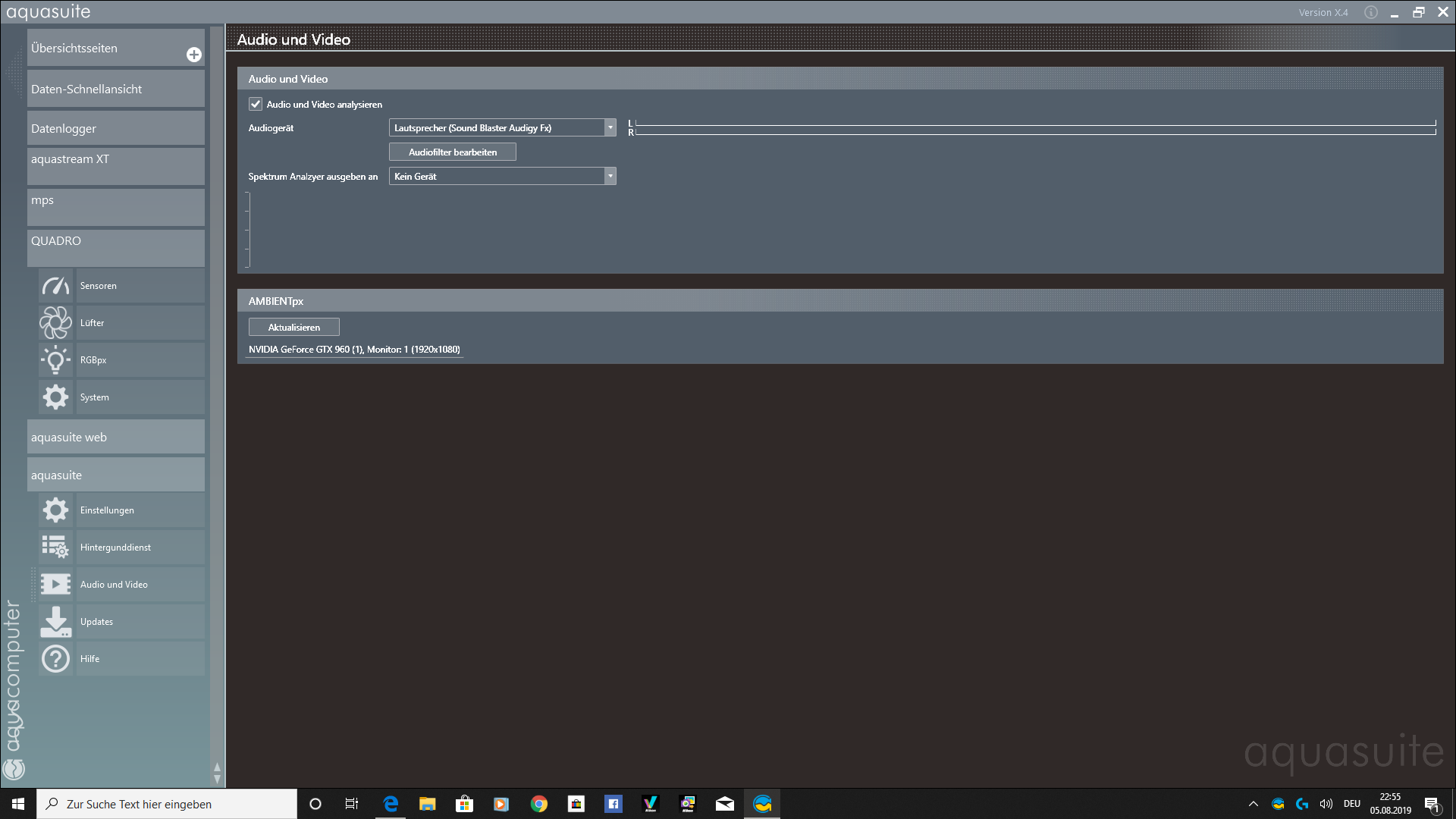

poste mal screenprints deiner Einstellungen unter Quadro --> RGBpx und Aquasuite --> Audio & Video

ok, das sieht soweit alles gut aus. Was auf dem Bild für das Quadro --> RGBpx nicht zu erkennen ist: du musst für jedes Stripe die Videoquelle einzeln einstellen. Sieh mal nach, ob also unter Quadro -> RGBpx --> für "Rechts", "Oben" & "Unten" auch deine GTX960 eingestellt ist. Ganz so wie unter "Links".

ist doch nicht ganz korrekt, denn der linke Stripe soll bei dir den Monitorbereich oben darstellen. Richtig ist: linker Stripe, Abtastung am monitor links usw..

Mit der Zuordnung habe ich es schon geändert ;-)
Und bei jeden Stripe, ist meine 960 GTX als Quelle zugeordnet, man kann die Quelle auch nicht weiter ändern.

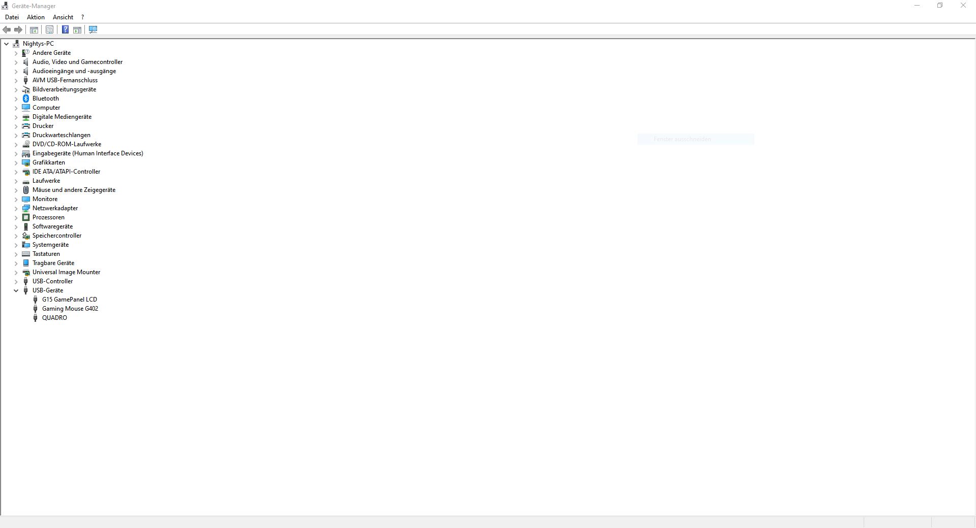

wie ist das quadro überhaupt angeschlossen: USB oder Aquabus oder beides? Wenn USB: wird das Quadro am USB im Windows Gerätemanager korrekt auch als Quadro angezeigt?
Wenn kein USB: die LED können nur mit USB gesteuert werden, das funktioniert nicht über Aquabus.
Nighthunter
Donnerstag, 8. August 2019, 17:50
Das Quadro ist über USB angeschlossen und wir auch da erkannt.

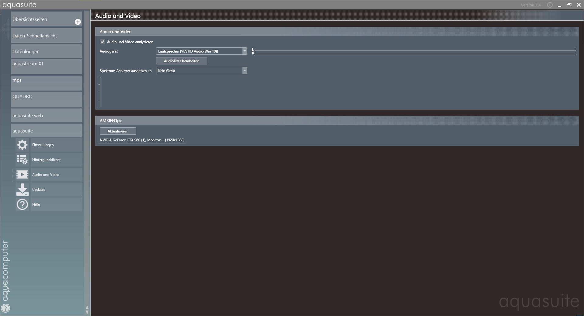

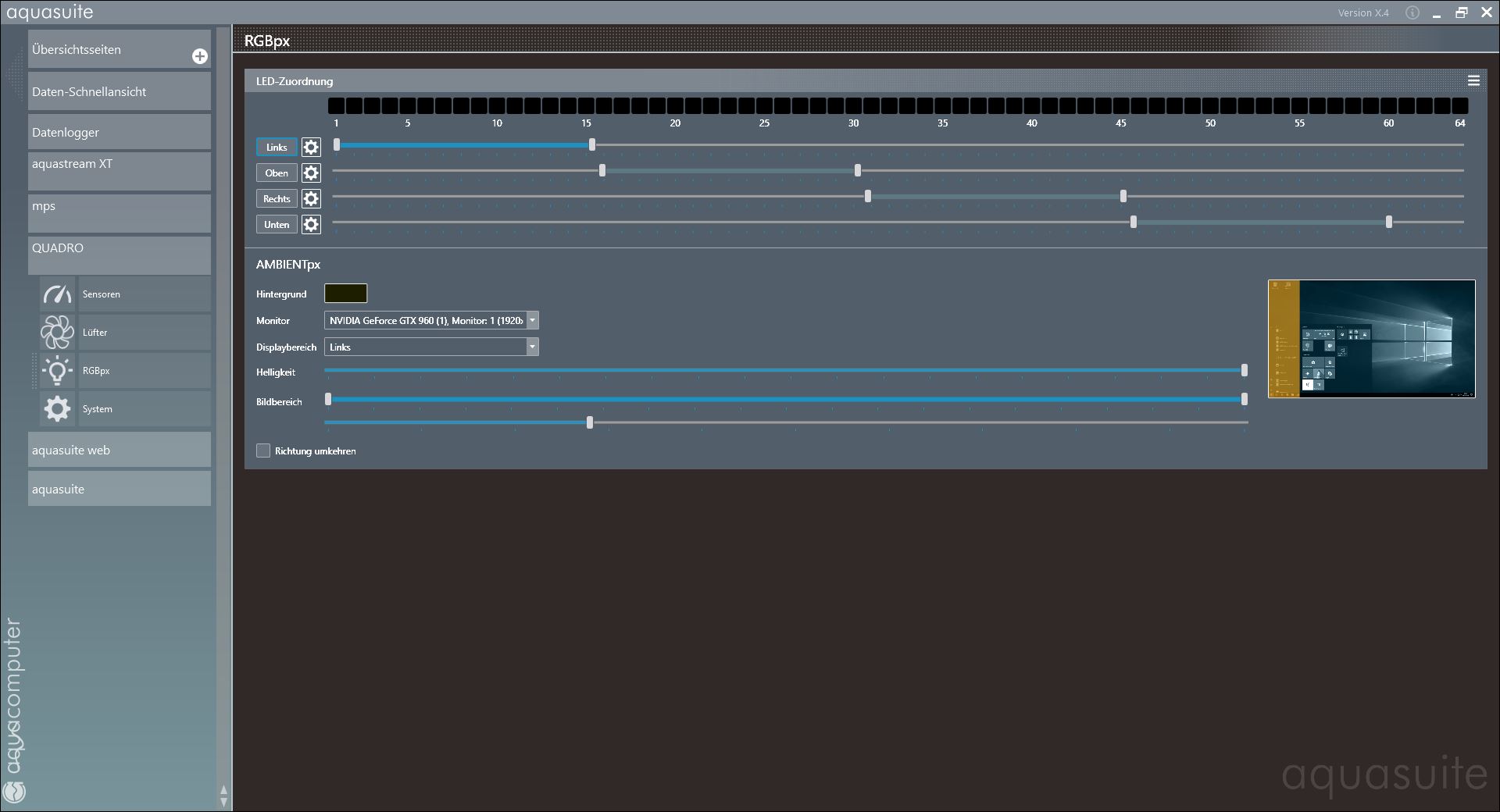

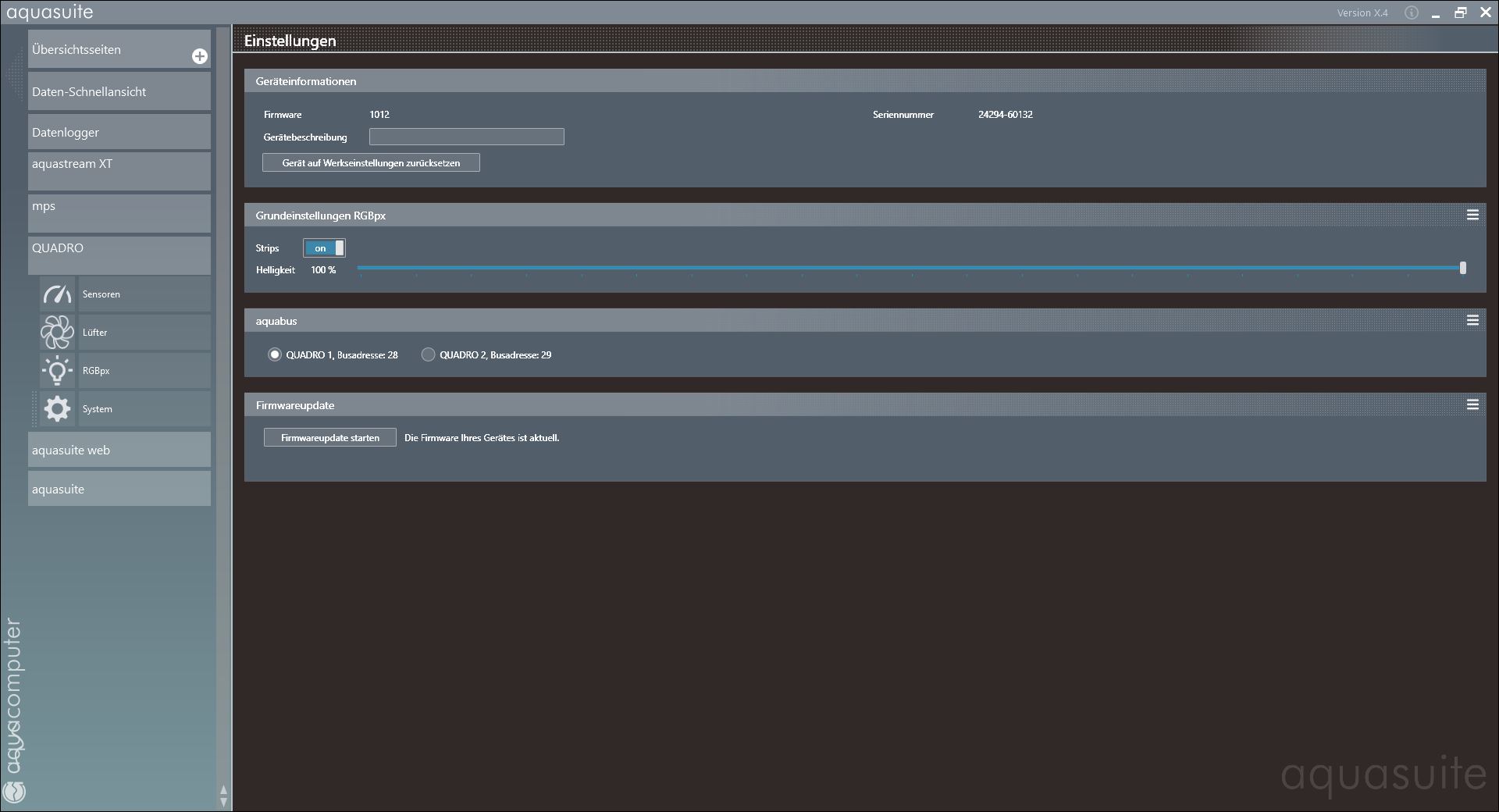

»Nighthunter« hat folgende Dateien angehängt:
  • Unbenannt.JPG (93,63 kB - 338 mal heruntergeladen - zuletzt: 10. September 2026, 03:13)
  • Aquasuite1.JPG (129,93 kB - 326 mal heruntergeladen - zuletzt: 23. September 2026, 22:42)
  • Aquasuite 2.JPG (155,63 kB - 328 mal heruntergeladen - zuletzt: 22. August 2026, 01:39)
  • Aquasuite 3.JPG (152,32 kB - 331 mal heruntergeladen - zuletzt: 25. August 2026, 00:29)
mditsch
Donnerstag, 8. August 2019, 18:02
irgendwo muss da was falsch sein. deshalb bitte alle Konfigs mal dokumentieren. Click mal auf die Zahnräder und vor allem für alle 4 stripes.
Mach auch mal ein factory reset für das quadro.

Werkseinstellung hatte ich schon gemacht. Alle Stripes sind gleich eingestellt, vom Ambientpx bis zur Quelle.
Einzig natürlich der Displaybereich ist dem jeweiligen Stripe zugeordnet.
