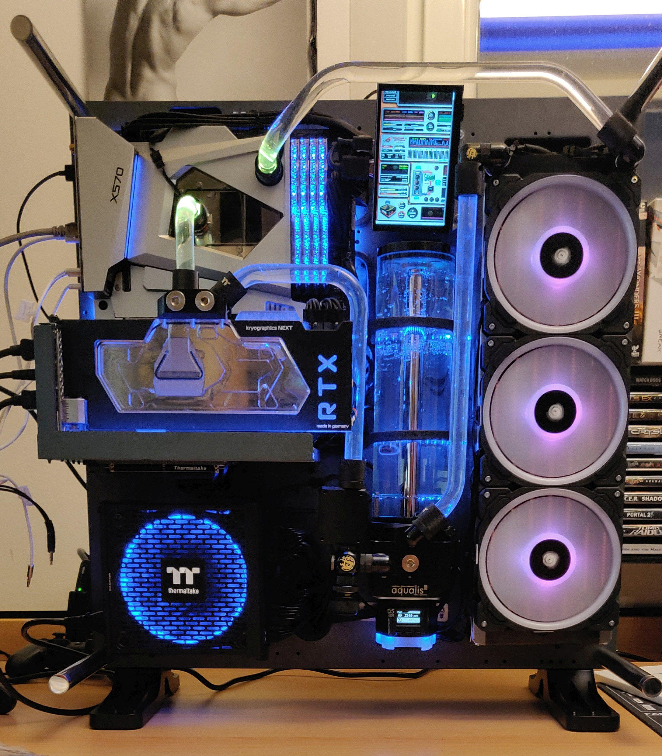

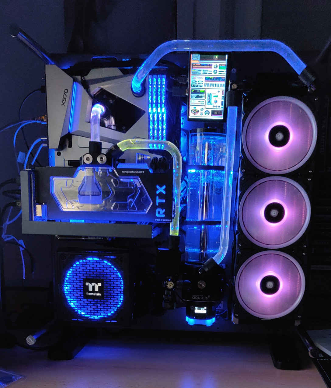

Hier zwei Bilder. Bitte beachten: Das ist mein erster Rechner mit integrierter WaKü (sonst nur externe) und auch mein erster Versuch mit HardTubes. Dafür bin ich ganz zufrieden.
Gegen Sebas, der das offensichtlich professionell macht, und andere hier, will ich damit gar nicht anstinken.
Und ja, ich liebe LED Effekte :)
Ach ja, die Tubes können mit Farbwerk 360 animiert beleuchtet werden, Als ersten Effekt habe ich mal die Flussrichtung (abhängig von der Temperatur) angedeutet: Video
wooow, also ich möchte definitiv etwas dieser Richtung mir basteln :) Hätte ein paar Fragen:
Würdest du mir die D5Next mit Auqalis Basis AGB empfehlen? oder ist mittlerweile was besseres am Markt? :)
wollte noch fragen welches Interface/Hub/Switch (sorry weiß leider nicht den richtigen Namen dazu) du hier benutzt? Bräuchte unbedingt sowas wo ich alle meine RBG lüfter steuern kann - zb. komplett die LEDS ausschalten kann. Es wäre für mich besonders wichtig, da ich in dem Raum auch einen Projektor habe und ich den Raum vorausgesetzt so dunkel wie möglich halten kann.

Grestorn
mercredi 11 décembre 2019, 08:22
Danke, boxerbobby & Sebas,
für meine ersten Versuche bin ich ganz zufrieden ja.
Das Teil ist nur richtig schwer (> 30 kg). Ich hatte vor, das mit einem Arm mit Gelenk an die Wand (hinter/über den Monitoren) zu dübeln, damit ich das Gerät zu mir ziehen und absenken kann, um bei Bedarf daran was zu ändern. Aber es gibt keinen entsprechenden Arm mit Gasdruckfeder, der dieses Gewicht trägt (zumindest keine im üblichen Rahmen).
Deswegen werde ich noch ein Regalbrett auf kräftigen Regalwinkel drunterstellen, so dass der Rechner sicher steht. Nicht ganz so, wie ich mir das vorgestellt hatte, aber ein Kompromiss, der für mich geht.
Zu Deinen Fragen:
Ich finde den D5Next gut. Ist von den Funktionen her ein richtig mächtiges Teil, und man kommt mit ihm und einem Farbwerk 360 komplett hin, ein Aquaero als Steuerung ist dann nicht mehr notwendig (ich hab trotzdem eines verbaut). Das Aqualis sieht gut aus, aber man muss aufpassen, mit der Dichtigkeit. Nach anfänglichen Schwierigkeiten, die aber auf meine mangelnde Erfahrung damit zurückzuführen ist, ist er aber jetzt auch bei Erschütterungen (Gehäuse verschieben...) schön dicht.
Ob es was besseres gibt, kann ich Dir nicht sagen. Ich bin generell ein AC Fan, und ohne x verschiedene Lösungen selbst probieren zu können, hat man ja keinen echten Vergleich. Optisch gefallen mir die Sachen aber sehr gut.
Ich hab einen USB Hubby7, ohne den geht es gar nicht. Und daran sowohl ein Farbwerk (das alte) für die LEDs im Boden des Aqualis und ein Farbwerk 360 für den ganzen Rest. Die LEDs im Boden des Aqualis kannst Du Dir aber auch schenken, wenn Du die LED Ringe verbaust, ich würde den Aufwand mit dem extra Farbwerk nur für die 6 LEDs nicht nochmal machen.
Das Farbwerk 360 ist absolut klasse. Ich steuere damit fast alles:
- Die zwei LED Ringe am Aqualis AGB
- Die LEDs im kryographics GPU Kühler
- Die LEDs Stripes die ich unten ans Mainboard gemacht habe, die das MB (momentan) in blau einrahmen, und auch den Stripe der die GPU von vorne im Riser-Board beleuchtet.
- Die LEDs in den drei Lüftern am Radiator
- Und die 8 HardTube-Fittings von Thermaltake, mit denen ich die Hardtubes beleuchten kann.
Solange Du die LEDs in Reihe schalten kannst, bieten die 4 Kanäle a 90 steuerbaren LEDs eines Farbwerk 360 wirklich jede Menge Möglichkeiten. Für Equipment, das nicht von AquaComputer ist, muss man aber etwas tricksen, für die Thermaltake Fittiings brauchte ich einen ARGB Adapter von AC und das Thermaltake SyncBoard. Und damit kann man die ganzen Teile sogar in Reihe schalten und damit jede LED unabhängig steuern.
Mit dem Farbwerk 360 hast Du unendlich viel Möglichkeiten die LEDs zu steuern, abhängig von den von Sensoren gelieferten Werten oder welche Applikationen gestartet sind, kannst Du auch alles automatisch aus- oder einschalten oder mit ganz anderen Effekten belegen.
Das mit dem Kabelwirrwarr, das Seba erwähnt, ist echt eine Sache. Ich hab unfassbar viel Kabelgewirr (USB Hubby, Farbwerk, Farbwerk 360, Aquaero, Rund 10 Temperatursensoren, Thermaltake Syncboard, die ganzen beleuchteten Fittings...). Ich hab das total unterschätzt. Natürlich ist alles im inneren verbaut, aber es wurde echt eng und auch unübersichtlich. Und einen Nachteil hat das P5: Die Öffnungen nach vorne raus sind alles andere als optimal. Es sind zu wenige und sie sind für ein ATX Board auch ungeignet platziert, in großen Teilen schlicht verdeckt vom Board. Und auf der Innenseite kommt man auch kaum ran, speziell wenn man auch Laufwerke verbauen will.
Ich hatte damit viel mehr zu kämpfen, als ich dachte. Und für meinen Geschmack sieht man immer noch viel zu viel Kabel auf der Vorderseite, aber das lässt sich kaum anders machen, weil eben zu wenig Öffnungen da sind, bzw. diese oft schlecht plaziert sind.

Hallo nochmals an Grestorn und Sebas!
Erstmals nochmals ein dickes Danke besonders an euch und sorry für die späte Meldung. In der ZwischenZeit konnte ich meine Einkaufsliste ist nun fast komplett vervollständigen:
Pump5 NEXT
Reservoir: Aqualis 880ml
Radiator:Alphacool NexXxoS Monsta 480mm Radiator
Fans: Fans: hier weiss ich nur, dass ich 4x120 or 3x140 nehmen soll aber ich habe keine Ahnung welche gut/leise/viel power haben und noch mit LED :D
MB: ROG STRIX X570-E
MB Monoblock: EK-Quantum Momentum ROG Strix X570-E D-RGB - Plexi
CPU: Ryzen 3700X
GPU:ASUS Turbo GeForce RTX 2080 Ti
GPU Cooling Block: Bitspower Nvidia Geforce RTX 2070/2080/2080 Ti
Misc: HUBBY7 interner USB 2.0 Hub - SPLITTY9 Splitter - farbwerk 360,
Hardtubes + Fittings, hier muss ich noch eine Liste zusammenstellen
Hättet ihr noch Ideen oder Vorschläge was ich besser machen könnte? Wird alles in das P5 passen?
