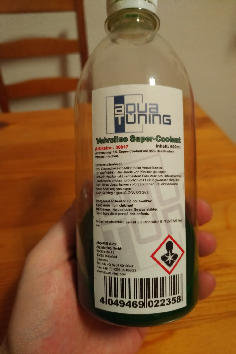

@ Sebastian: Das klingt ja garnicht gut. Weiss leider nicht aus dem Kopf was für ein Kühlmittel ich verwende, schau aber sofort nach wenn ich wieder zuhause bin.
Habe die Wasserkühlung (mit dem gleichen Wasserzusatz) seit Ende 2016 im Betrieb und bisher noch keine Probleme gehabt. Ich melde mich sobald ich mehr weiss.

Ok, endlich Zuhause!
Also, der Wasserzusatz ist eine "Eigenmarke" von Aquatuning. Nennt sich "Valvoline super-Coolant" in der 500ml-Flasche (unverdünnt)
Photo im Anhang.
Die Artikelnummer gibts nicht mehr bei Aquatuning. Es war damals die "30017".
Im Aquatuning-Shop gibts noch ein Fertiggemisch mit dem Zeugs (nicht mehr lieferbar). Aber da stehen zumindest die "Wirkstoffe" drin.
https://www.aquatuning.de/wasserkuehlung/wasserzusaetze/fertiggemisch/2175/aquatuning-tec-protect-ultra-valvoline-supercoolant-1000ml?c=368
@Stephan: Ist das Zeugs jetzt problematisch oder liegt das Problem woanders?
