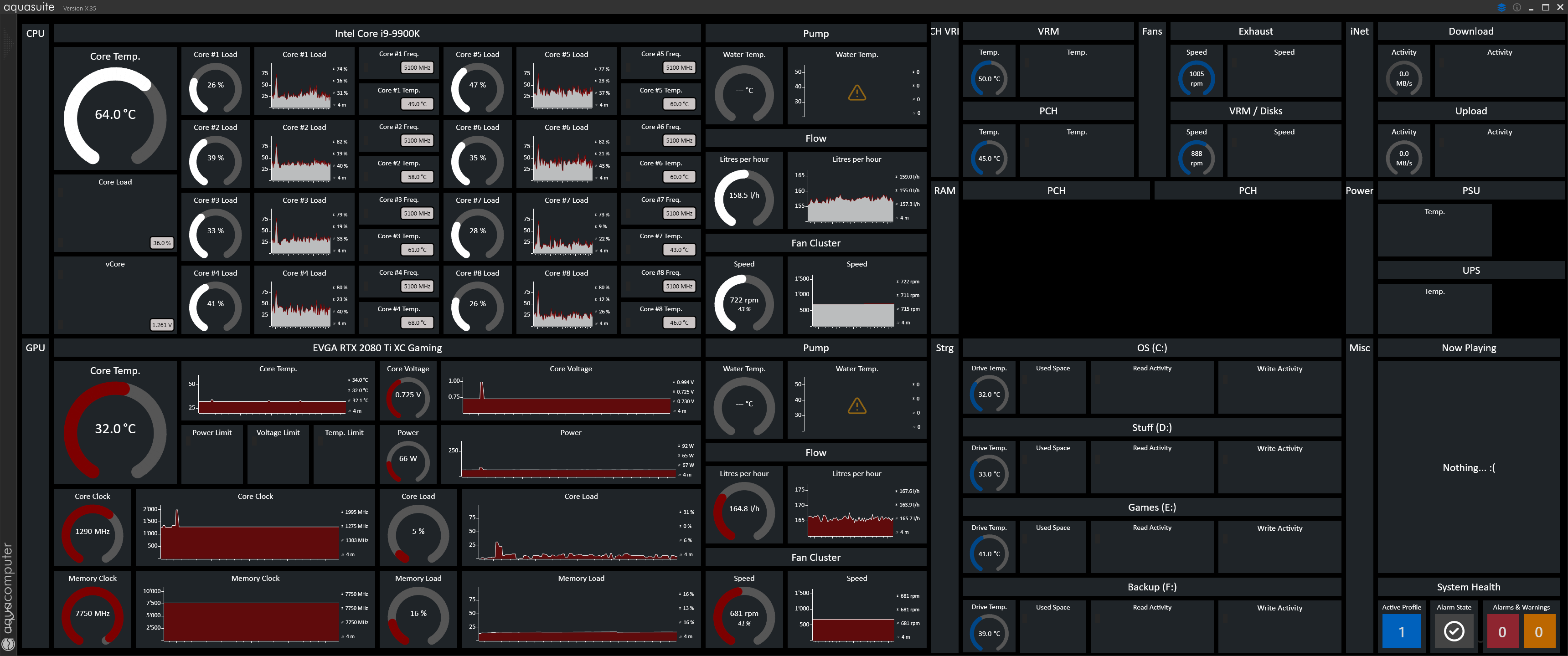

Hier mal ein Screenshot vom Dashboard. Nach mehreren Minuten Wartezeit kommen noch einige Sensoren dazu. Irgendwann hängt sich die Sache aber komplett auf. Es fehlen zBsp die horizontalen Balken jeweils links von der Mhz und Temp. Anzeige eines Cores. Die Speicherdiagramme fehlen komplett, sowie die Wassertemperatur, die drei Limitanzeigen bei der GPU und und und. Die Sensoren, die geladen sind, aktualisieren sich nur träge und stockend, wenn überhaupt.
mariu5 a envoyé l’image suivante :
vendredi 15 janvier 2021, 19:20
da wunderst du dich das es mal laggt? 1/10 der anzeigen sind ja OK. Das ist mehr als das doppelte was normalerweise auf einer vollen seite zu sehen ist. Vielleicht habe Wir von Dashboards unterschiedliche Ansichten. Aber bei mir sind das 5-10 Werte und 2-3 Diagramme.
Alles andere kann man bei bedarf anklicken und in eigene Seiten auslagern.
Alle fehlenden Daten und Elemente verursachen Ausnahmen, du hast da garantiert Elemente bei die nicht richtig konfiguriert sind.
Um die Performance zu verbessern heisst es zu vereinfachen. Die Elemente die am meisten Performance fressen sind die Kreiselemente und die Diagramme.
Dann fehlen auf der rechten seite viele quellen? Das führt auch zu problemen.

Es laggt ja nicht "mal nur".. Es fängt mit Lags an und hört mit einem kompletten Hänger auf. Danach geht nichts mehr und man kann die Suite nur noch via Task Manager abschiessen. Ebenfalls beobachte ich, dass aquasuite mit ca 200MB belegtem Arbeitsspeicher startet und jetzt nach ca. 2h bei knapp 3GB angekommen ist.
Ja, in dem Fall haben wir wohl unterschiedliche Ansichten von solchen Dashboard. Ich kann das ja so gestalten, wie ich möchte. Wenn aquasuite nur eine begrenzte Anzahl an Elementen handhaben kann, dann müsste man das einschränken, sodass man gar nicht mehr als geht hinzufügen könnte. Dein Argument hält aber so oder so nicht Stand, weil auch die vordefinierten Standardseiten dieselben Symptome haben, wie mein eigenes Dashboard..
Mein PC lief schon seit knapp einem Jahr so und ich hatte bis anhin keine solchen Probleme, trotz der vielen Elementen auf dem Dashboard. Auch, dass da was falsch konfiguriert wäre, kann ich mir nicht vorstellen, weil ich die ganz speziellen Elemente, wie zBsp. die Alarmanzeige, von den vordefinierten Seiten kopiert und lediglich in der Grösse angepasst habe.
Wie meinst du das "da fehlen Quellen"? Genau das ist ja das Problem? Aquasuite lädt meine Elemente gar nicht mehr... Der einzige Bereich auf dem Dashboard, bei welchem ich effektiv noch keine Elemente platziert habe, ist dieser hier im angehängten Bild (rot markierte Fläche).
Alle anderen Plätze haben ein Diagramm, Wert, Text oder sonst was. Ich würde ja gerne einen Screenshot vom funktionierenden Dashboard anhängen, jedoch geht das ja genau leider nicht.
Wie auch immer.. Ich glaube, ich schreibe ansonsten mal an die Support Email. Ich glaube, wir kommen hier nicht weiter.
Nach einem Neustart der Suite sieht es übrigens derweil so aus. Er lädt scheinbar willkürlich einige Elemente einfach nicht (mehr).
