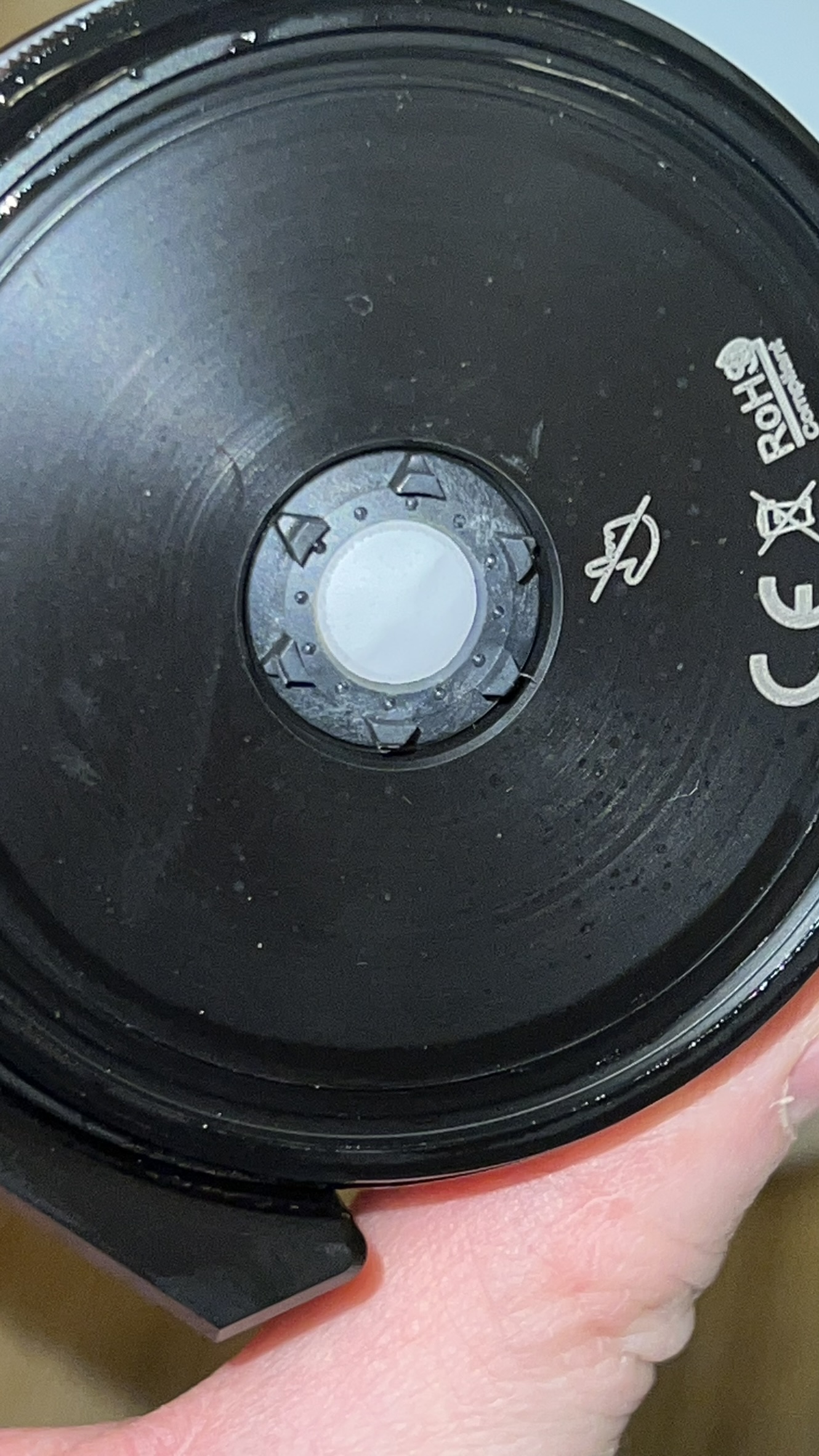

Allerdings scheine ich mir gestern beim auseinanderbauen und wieder zusammenbauen einen Bock geschossen zu haben.
Habe Leakshield entfernt, den Gummiring oben am Ultitube entfernt.
Den Ultitube entfernt, das Metallnetz, was von Gummi umgeben ist entfernt und gereinigt.
Habe die Pumpe unten abgeschraubt, den Dichtungsring, der auf dem grauen Rand der Pumpe auflag entfernt.
Pumpenmotor (also das in der Mitte was sich frei dreht) entfernt und gereinigt.
Danach den Pumpenmotor wieder eingesetzt, kann sich frei drehen.
Den Dichtungsring wieder auf den grauen Bereich der Pumpe gelegt.
Das Mittelstück, wo der Ein und Ausgang ist aufgesetzt, auf dem Dichtungsring ausgerichtet und mit dem Verschraubungsring unten von der Pumpe fest angezogen.
Das Metallnetz wieder in den Mittelteil eingesetzt und festgesdrückt.
Dann den Ultitube Glaskörper wieder festgeschraubt. Hier habe ich keinen Dichtungsgummi.
Die Schläuche für Zu- und Abfluss hatte ich die ganze zeit am IN und OUT des Mitteilteils noch angeschraubt. Sind 20cm lange Schläuche mit Schnellverschluss.
Die Schnellverschlüsse wieder mit dem Rest des Kreislaufes verbunden und festgezogen.
Den Dichtungsring unter dem Leakshield wieder oben im Ultitube eingesetzt.
Mit Kühlflüssigkeit befüllt.
Leakshield angebracht und festgeschraubt.
Habe die zweite Pumpe im GPU Block vom Strom getrennt, so dass nur die D5 Next läuft. Diese auf 100% gestellt, mehrfach über den Leakshield entlüftet.
Dann den Leakshield neu kalibriert.

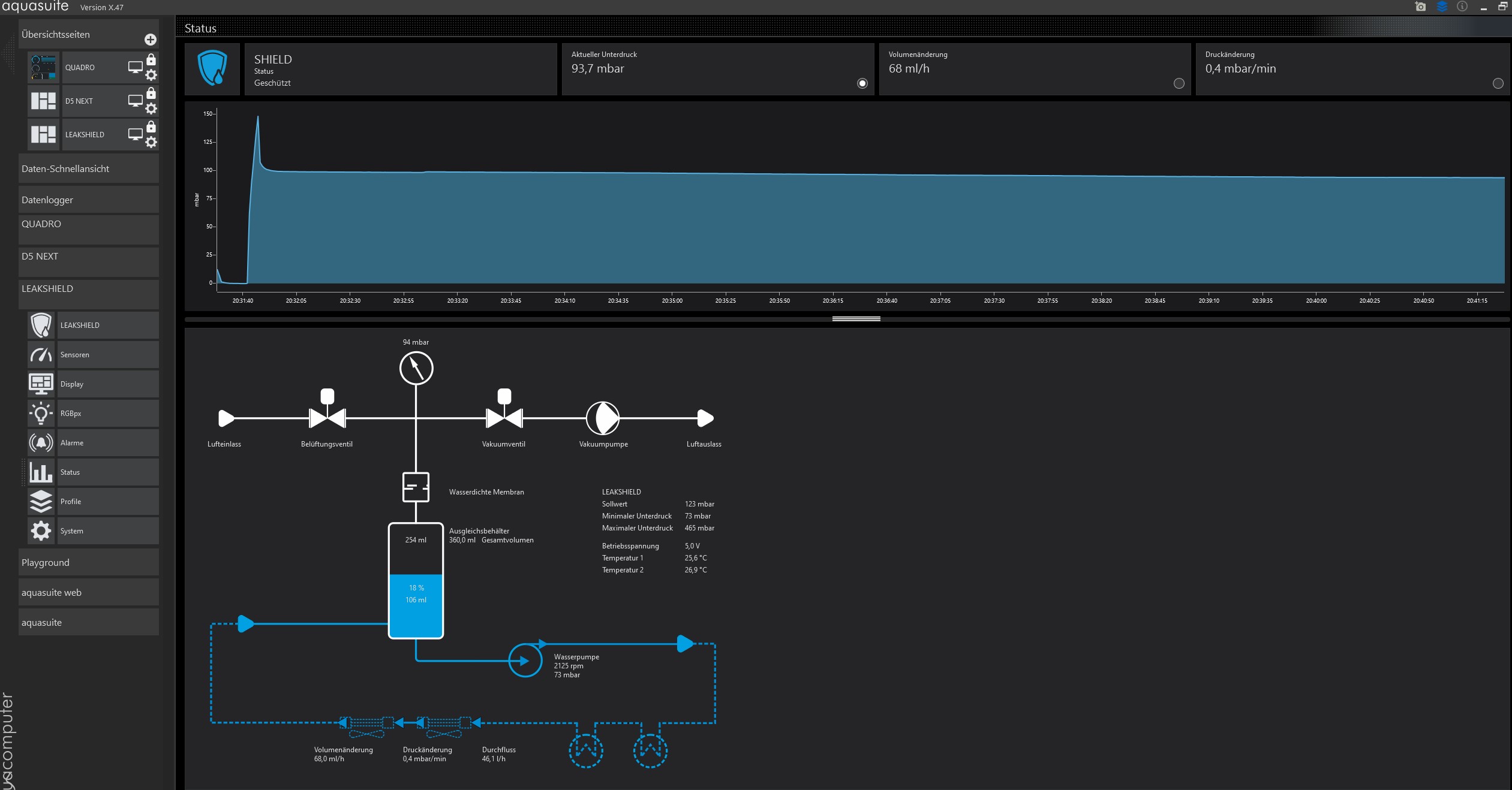

Wenn ich den Shield Modus aktiviere, braucht er bei 100% Pumpendrehzahl ca 363mbar Unterdruck.
Leakshield Pumpt auf etwas über 400mbar auf, ich sehe wie wahnsinnig viele Luftblasen auf einmal in den Ulti wandern. Vom Gefühl her kommen diese direkt aus der Pumpe, im Kreislauf selber geht nur wenig Luft umher (Dies höre ich zum einen, zum anderen habe ich einen durchsichtigen Kühler für die VRAMS der Grafikkarte, so dass ich sehe ob da großartig Luftblasen durchwandern, dem ist allerdings nicht so)
Der Druckverlust lag bei 0.6mbar bis 1mbar pro Minute
Vor der Auseinanderbauaktion gab es dieses Problem nicht, von daher schließe ich damit auch die Schnellverschlüsse aus.

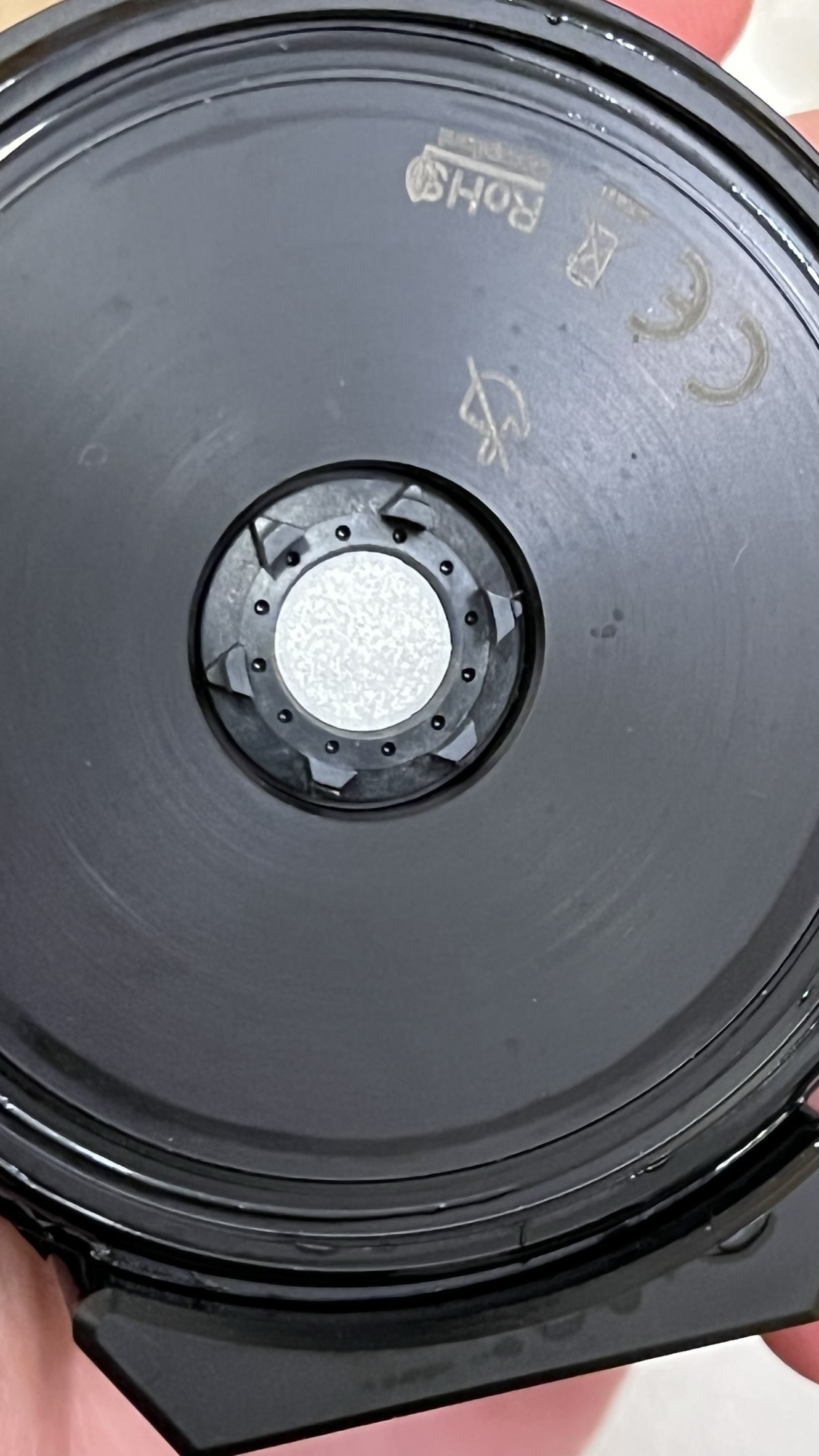

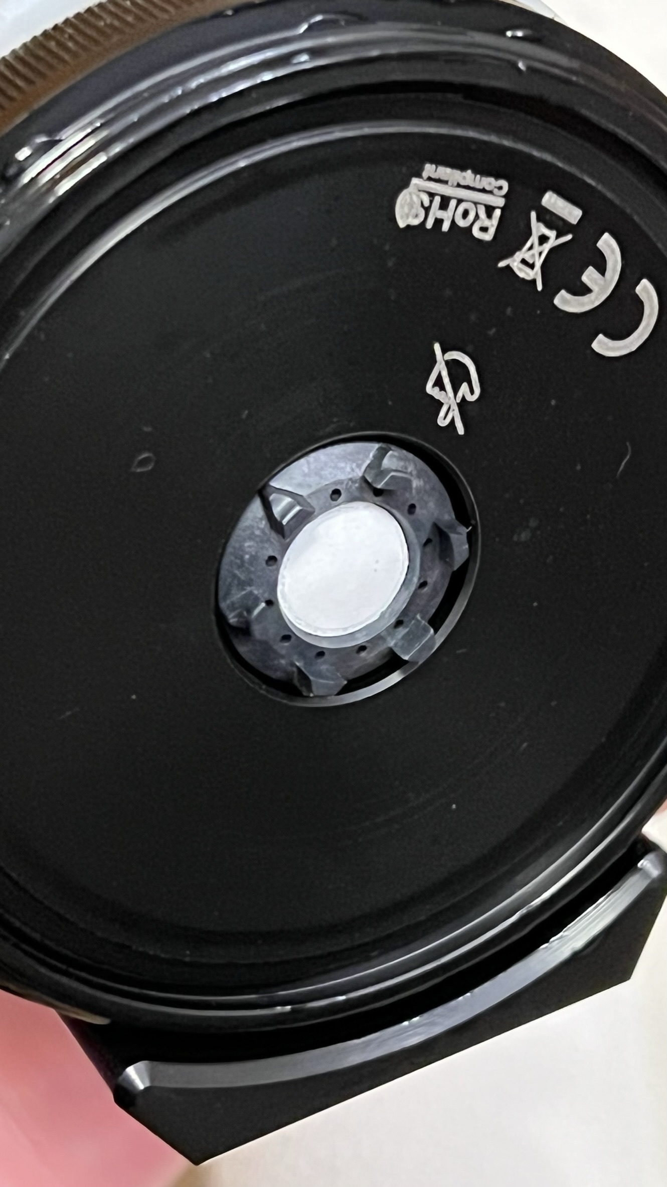

Habe danach gestern Abend ein zweites Mal die Einheit auseinander gebaut.
Diesmal war es so, dass der Dichtungsring, der auf dem grauen Bereich der Pumpe aufsitzt, noch im Mitteilteil (mit dem IN und OUT), der auf der Pumpe aufsitzt, im Rahmen steckte. Für mein Verständnis war dies besser als den Dichtungsring auf der Pumpe aufzulegen. Meine Vermutung war, dass es evtl. dort etwas verrutscht ist.
Also alles weiter zusammengeschraubt und Prozedur mit entlüften etc wiederholt.
Pumpe wieder auf 100% und Shield Modus aktiviert. Nun ist es sogar noch krasser, er verliert knapp 2mbar pro Minute.
Habe den Rechner vor ca 30 Minuten ausgeschaltet, war bei knapp 397mbar. In der kurzen Zeit jetzt ist bei ausgeschaltetem Rechner der Unterdruck auf 325mbar gefallen.
Habe ich irgendetwas beim Zusammenbauen übersehen?

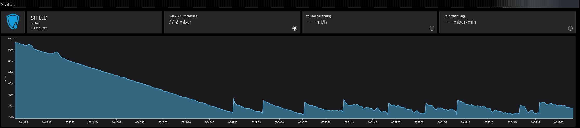

//Edit 2: Nun, ca 1,5h später, Rechner war die ganze Zeit aus, war der Druck auf 318mbar gefallen. Zudem hatten sich an der Backplate auf der Grafikkarte überall sehr kleine Luftbläschen angesammelt.
Nach dem Einschalten hat er sofort nachgepumpt, auf wieder ca 400mbar.Habe testweise die Pumpe mal auf meine Wohlfühl-12% Leistung gestellt, und auch da gibt es eine Druckänderung von ca 1,2mbar pro Minute. Steht die Pumpe auf 100% Drehzahl, sind es ebenfalls ca 1,1mbar Druckänderung pro Minute. Verwunderlich war, dass bei der Leckage Indikator Anzeige in der Aquasuite 0ml/h stand.

Heute morgen um 7 Uhr war der Druck im ausgeschalteten Zustand bei 174mbar, vor einer halben Stunde bei bei 169mbar ausgeschaltet. Scheint sich bisschen beruhigt zu haben. Jetzt nach dem Einschalten, da ja die Wassertemperatur steigt ist der Druck unter den minimalen Unterdruck gefallen und LS hat nachgepumpt. Mal schauen wann dies das nächste mal sein wird.

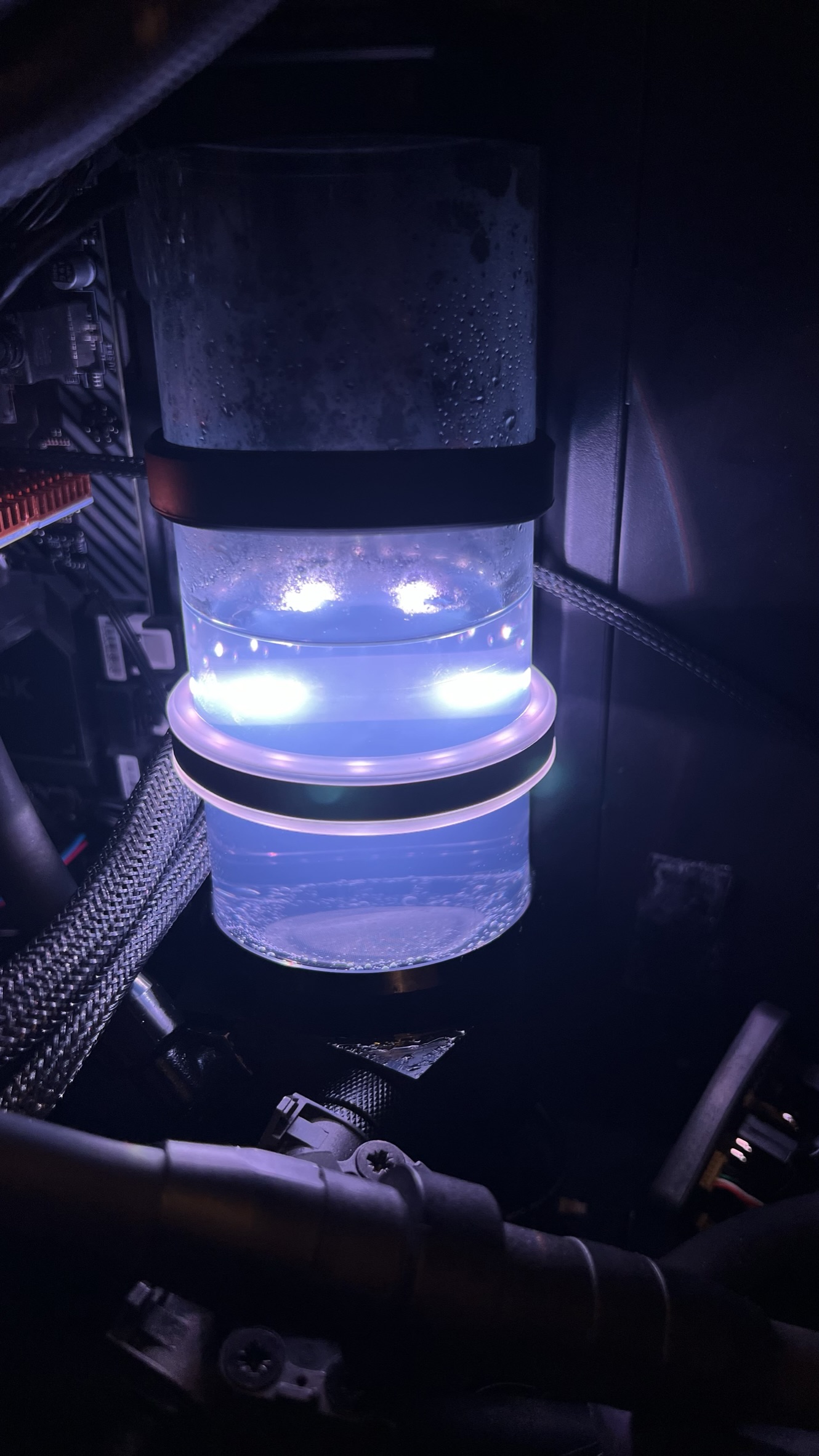

Natürlich hab es gestern weiter beobachtet. Habe ne Runde gezockt. Wassertemperatur steigt, Unterdruck sinkt unaufhörlich weiter. Es gab dann die Situation, dass der Unterdruck unter den minimalen Wert gefallen ist, LS hat für ca 1s nachgepumpt, also nur bis kurz über den minimalen Wert. Kurze Zeit später ist der Unterdruck wieder unter den minimalen Wert gefallen und es wurde wieder nachgepumpt. Zudem war mir aufgefallen, dass die Füllstandsanzeige nicht dem entsprach, wieviel wirklich im AGB war (es wurde angeblich viel weniger gemessen). Da habe ich in dem Moment aber noch nicht so das Auge drauf gelegt.
Habe dann gestern Abend noch Silikonfett bestellt, und das wurde heute Nachmittag geliefert.

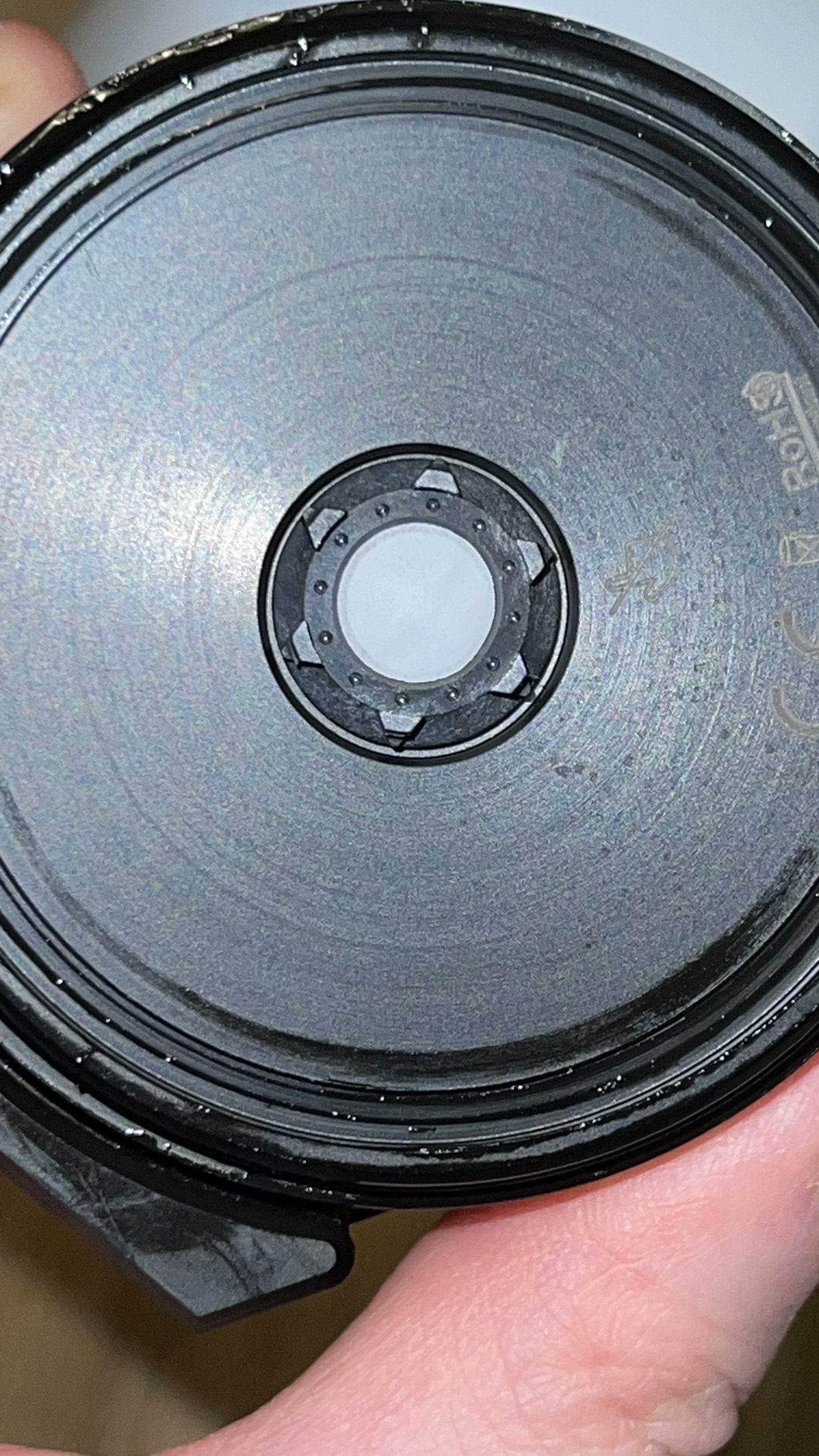

Habe dann heute Abend die komplette Einheit nochmals auseinander gebaut
Dichtungsring der Pumpe entfernt und von beiden Seiten eingefettet und eingesetzt.
Gewinde des Mittelteils eingefettet.
Pumpenteil mit Mittelteil verschraubt.
Siebeinsatz im Mittelteil entfernt und im Mittelteil, wo der Siebeinsatz aufliegt etwas Fett aufgetragen.
Sieb eingesetzt und vorsichtig festgedrückt.
Gewinde vom Ultitube etwas eingefettet und festgedreht
Dichtungsring oben in der Mitte vom Ultitube am Rand etwas eingefettet und eingesetzt.

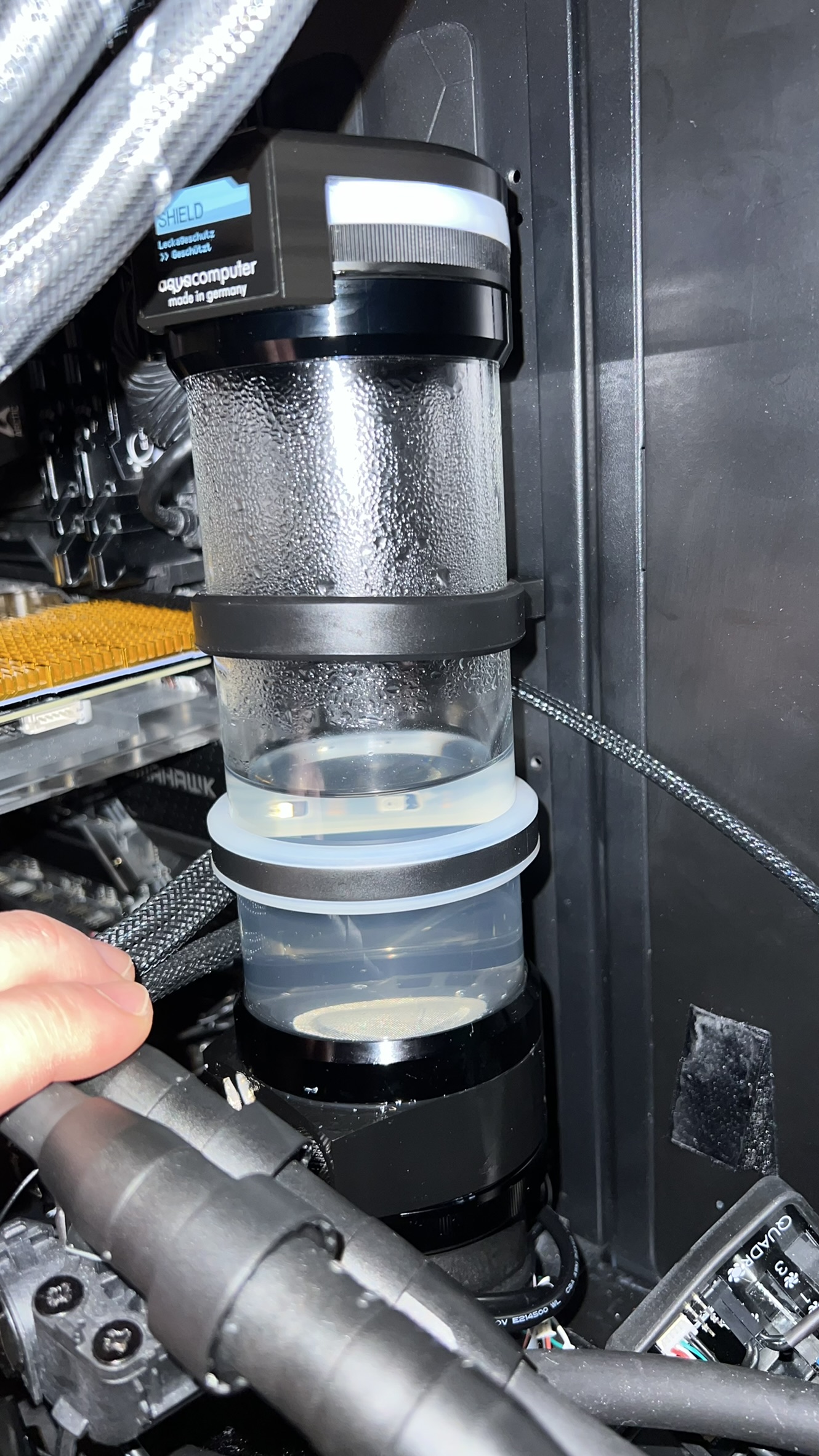

Dann zurück in den Kreislauf eingebaut und befüllt, Pumpe vom GPU Block ist nicht aktiv.
D5 auf 100% Drehzahl gestellt.
LS auf die entsprechende Drehzahl und Durchfluss konfiguriert.
Der Füllstand wird wieder deutlich weniger berechnet, als was im AGB enthalten ist.
Wasserkreislauf entlüftet.
Nochmals Füllstand berechnen lassen, wieder deutlich weniger (Ultitube 150 ist zu etwas mehr als 1/3 gefüllt, errechnet wird knapp 20%)

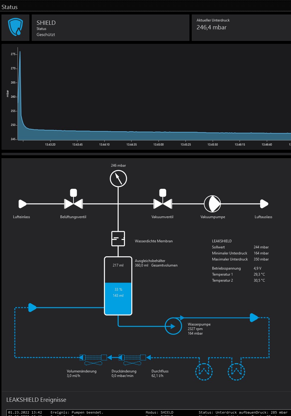

LS baut den Unterdruck auf und die Druckänderung liegt anfänglich bei über 3,5mbar pro Minute, ist dann nach etlichen Minuten wieder bei den 1,2mbar/minute.
Ich habe dann die Pumpe vom Rest des Wasserkreislauf getrennt, so dass der OUT der Pumpe direkt wieder in den IN der Pumpe geht. Um eben zu schauen ob es an der Einheit oder dem gesamten Kreislauf liegt.
Auch hier liegt die Druckänderung bei um die 1,2mbar/m.
Füllstand wird wieder falsch berechnet.

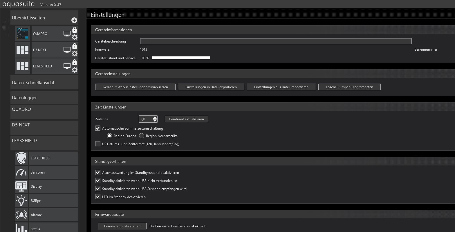

Ich habe dann mittels Aquasuite den LS auf Werkseinstellungen zurückgesetzt (Die Firmware is von mir direkt am Anfang als ich es bekommen habe bereits auf V1013 aktualisiert worden)
Hab die Pumpe auf 0% gestellt (sind immer noch ca 110L/h) den LS neu konfiguriert und oh Wunder, der Füllstand wird nun mit korrekt erscheinenden 38% berechnet.
Der Unterdruck bleibt auch konstant, nimmt sogar über ein paar Minuten leicht zu. Glaub um die 110mbar werden da benötigt.
Innerlich frohlocke ich und denke endlich das Problem gelöst zu haben. Pustekuchen.
Nach kurzer Zeit denkt der LS auf einmal, dass ein Unterdruck von 375mbar notwendig wäre, pumpt und ich kann direkt wieder sehen, wie der Unterdruck danach abnimmt...
Nach einer erneuten Füllstandsmessung wird er wieder als deutlich zu niedrig berechnet.

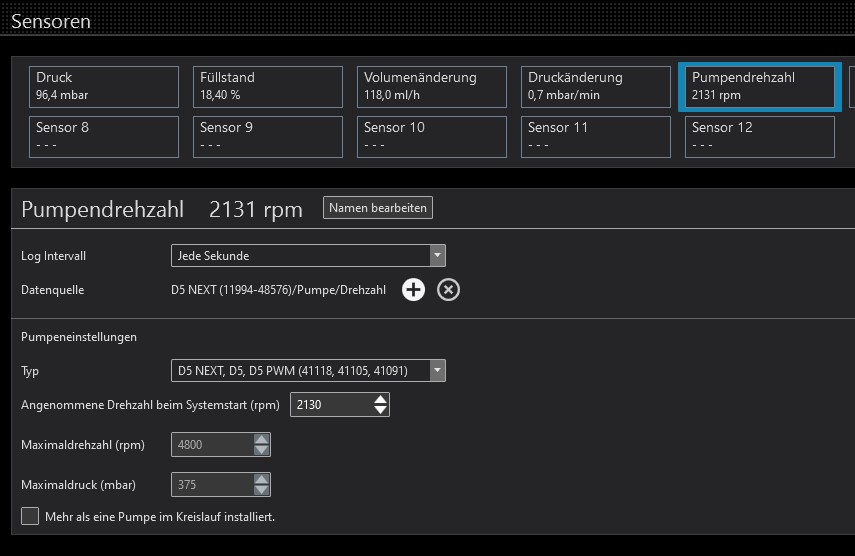

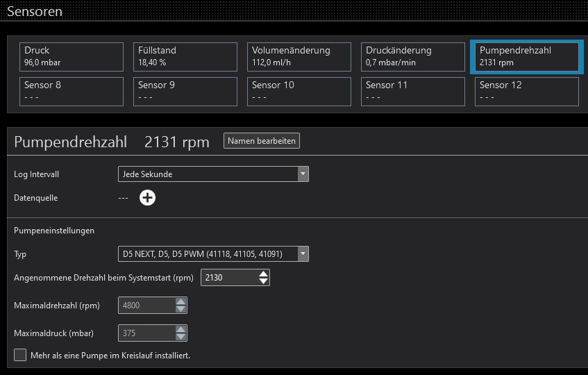

Beim Wasserkreislauf entlüften soll LS auf 300mbar pumpen. Allerdings pumpt er auf maximal 296 mbar und fällt sofort auf 273mbar und fällt weiter. Der weitere Verlauf des Zyklus wird meistens mit 268mbar fortgesetzt.
Was mir auch noch aufgefallen ist: Manchmal wurde im LS Assistenten bei der Zusammenfassungsseite die aktuelle Drehzahl der Pumpe und der aktuelle Druchfluss nicht erkannt. Es stand dann "NaN" da.
Wenn ich mich recht entsinne, hat LS den benötigten Unterdruck immer automatisch der Drehzahl der Pumpe und damit dem Durchfluss angepasst. Dies ist nun auch nicht mehr der Fall. Es wird immer ein benötigter Unterdruck von 375mbar angezeigt, egal ob ich die Pumpe mit 100%, 12% oder 0% laufen lassen.
Ebenfalls im Assistenten wird dies, wenn ich bei Druck bin, nicht beachtet.

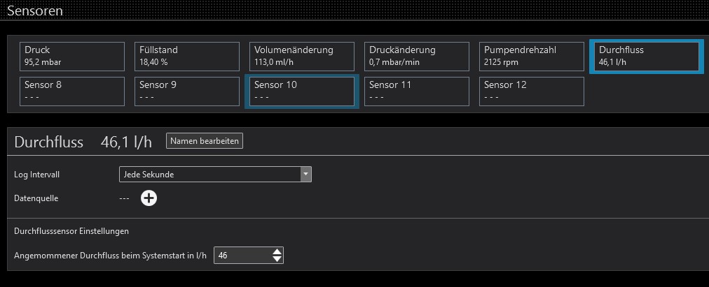

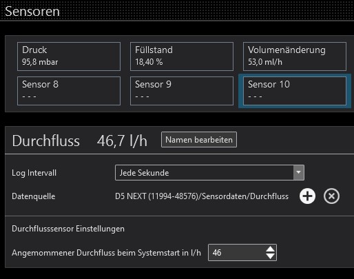

Mir ist dann folgendes ins Auge gestochen: In der Aquasuite unter Leakshield -> Sensoren, wurde die Drehzahl der Pumpe und der Durchfluss nur als "--" angezeigt, obwohl ja zuvor im Assistenten die richtigen Datenquellen schon automatisch erkannt wurden. Habe dann dort die Datenquellen neuverknüpft.
Danach zeigt LS auch den korrekten aktuell benötigten minimalen Unterdruck an, je nachdem mit welcher Drehzahl die Pumpe dreht.

Zum Schluss jetzt hab ich mal das Bitcoin Mining angeworfen, um die Wassertemperatur schnell in die Höhe treiben zu können, damit ich sehe wie weit der Unterdruck abfällt.
Der Unterdruck fällt unter den minimalen Bereich, LS pumpt für eine halbe Sekunde, bringt damit den aktuellen Unterdruck wieder knapp über den minimalen Wert, Wassertempertur steigt weiter, Unterdruck schwindet und es muss wieder nachgepumpt werden. Angelich würde laut den LS Ereignissen der Druck wieder auf 193mbar aufgebaut werden, dies ist aber nicht der Fall.
Minimal sollen es 73mbar sein, gepumpt wird aber nur auf 78mbar.
Kann es sein, dass der Leakshield defekt ist?
Grad eben nach dem abschicken des Beitrags fing der LS wieder an zu pumpen, weil er meinte das plötzlich 375mbar minimal benötigt werden würden. Instinktiv hab ich in die Sensorenansicht vom LS geschaut und die Pumpendrehzahl und der Durchfluss sind wieder nur mit "--" angezeigt. Die Datenquellen sind aber vorhanden. Siehe Screenshot. In den Sensoreninfos der D5 Next Pumpe wird allerdings der Durchfluss korrekt angezeigt (Habe den High flow Sensor hinten an die D5 angeschlossen, nicht an meinen Quadro). Mir gehen echt die Ideen aus.

Zum Druckverlust/Nachpumpen, Du solltest evtl. mal etwas mit den Einstellungen spielen, um einen Unterdruck zu bekommen, der nicht nur ein paar mbar über dem benötigten Druck liegt.
Die Werte kommen ja automatisch durch den LS Assistenten. Ich kann grad eben nicht nachschauen, wie da die gemachten Vorgaben sind, das kann ich erst heute Abend nachholen.
Aber wenn ich mich recht entsinne: minimaler Unterdruck 73mbar, Normalzustand glaube 165mbar und maximal 225mbar oder so.
Nach dem Konfigurieren pumpt LS aber nur auf knapp 100mbar auf. Und verliert dann konstant Unterdruck, auch ohne das sich die Wassertemperatur ändert.
Wenn ich dann zocke, steigt natürlich die Wassertemperatur, und zusätzlich verringert sich der Unterdruck. Somit ist das System da ganz schnell bei den 73mbar. Und pumpt dann aller 1-2 Minuten für ne Sekunde auf 76mbar, wie es aus der Log ersichtlich ist. LS pumpt also nicht mal selber auf den benötigten Normalzustand.
Ich hatte hier im Forum dieses Verhalten (nur minimal nachpumpen um dies nach 1-2 Minuten zu wiederholen) schonmal gelesen. Finde aber den Beitrag nicht mehr und auch nicht was die Antwort darauf war.

In dem Video sieht aus als wenn sich da im AB etwas abgelagert hat.
Sprich eventuell ist die Membran vom Leakshield zu oder fast zu. Das würde auch das Verhalten erklären. Sollte das so sein musst du die Membran mit Isopropanol oder Waschbenzin reinigen. (Sehr vorsichtig sein, einen weichen Pinsel nehmen und mit einem Küchentuch abtupfen, das ganze dann mehrmals wiederholen).
Was ist das für ein Kühlmittel? Das Video ist so schlecht das man da kaum etwas erkennen kann.
Um Dir sinnvoll helfen zu können solltest du mal ein Screenshots aus den Leakshield seiten machen die zeigen was da bei Dir passiert. So ist das nur ein Ratespiel.
smoochy
vendredi 21 janvier 2022, 12:23
Hallo Sebastian,
Danke für die Antwort.
Das Video hatte ich gemacht, bevor ich die Einheit auseinander gebaut hatte. Da waren tatsächlich unten an dem Metallfilter Ablagerungen. Diese hatte ich aber mit destiliertem Wasser entfernt. Oder meinst du die Tropfen am Glas des AB?
Die Membran des LS ist dieses weiße Blättchen in der Mitte der Unterseite des LS? Würden zum Reinigen auch Isopropanoltücher gehen? Hab da noch so eingepackte 2cm² große, die ich sonst immer zum Entfernen der Wärmeleitpaste nehme.
Kühlmittel ist 'Alphacool Apex Liquid ECO' hatte damals extra drauf geachtet, dass keine Zusätze drin sind. Und auch beim Auseinderbauen, dass kein Kühlmittel an den Leakshield selber kommt.
Die Screenshots kann ich heute Abend nachliefern.
vendredi 21 janvier 2022, 12:31
Ja, da geht die Luft in bei richtigen durch.
Besser flüssig drauf tropfen lassen und dann mit einem Pinsel die Oberfläche bearbeiten und dann trocken tupfen.
Das kann mit so einem Tuch gehen, da muss man aber vorsichtig sein.
Citation
Die sind dann auch auf die Membran gekommen.

Habe mir Waschbenzin und einen Pinsel besorgt und werde damit gleich mich an die Membran machen, vorher noch die Screenshots.
In den Einstellungen der Aquasuite habe ich gesetzt, dass der Hintergrunddienst nach 2s startet, und Aquasuite selber nach 10s. Hatte irgendwo im Forum mal aufgeschnappt, dass dies helfen könnte, Probleme mit dem Hintergrunddienst zu beseitigen.
Durchfluss 2, Pumpe 2 und Pumpe 3 zeigen Situationen, die mir die Aquasuite bereits geliefert hatte. Also das die Datenquelle komplett weg war, obwohl sie natürlich vorher konfiguriert wurde. Und bei Pumpe 3, dass zwar die Datenquellen vorhanden sind, aber bei den Werten nur "--" steht. Das könnte ja das sein, wo Taubenhaucher meinte, das dies bekannt ist und man dran arbeitet.
In der LS Log Datei lässt sich sehen, dass ich ihn heute Nacht vor dem zu Bett gehen in den Release Modus gesetzt hab, um Alarme oder sinnloses Nachpumpen zu unterbinden. Heute Abend dann, stand der minimale Druck auf 74mbar, der Sollwert auf 124mbar. Dennoch hat er "nur" auf 100mbar gepumpt. Ich schiebe das mal momentan noch auf die verschmutzte Membran. Werde auch ein Vorher / Nachher Foto machen.
Auf diese Weise (mit Lösemittel) wirst du die Membran zerstören. Maximal nur Wasser, sonst nichts.
smoochy
vendredi 21 janvier 2022, 22:32
Mhh, ich habe mich nur an das gehalten, was Sebastian vorgeschlagen hatte:
Habe mehrfach die Membran vorsichtig eingepinselt und trocknen lassen.
Den Modus von Release auf Shield gestellt und nach der neuen Füllstandsmessung wären es 18%. Es dürfte aber anhand des Fotos sichtbar sein, dass dies keine korrekte Messung ist. Ich vermute sehr stark, dass selbst wenn ich wieder den Minikreislauf, der nur die Pumpe und den AGB beinhaltet zusammenstecke und dann den Füllstand messe, es ebenfalls nicht korrekt sein wird. Und da kann keine Luft im Kreislauf sein, die die Messung verfälschen könnte.
Hab die Pumpe jetzt auf 100% gestellt, LS hat entsprechend den benötigten minimalen Unterdruck angepasst (374mbar) und hat diesmal auf den Sollwert von 424mbar gepumpt. Und danach nur sehr langsam bei gleichbleibender Temperatur Unterdruck verloren (0.1mbar/min - 0.5mbar/min). Dies sieht deutlich humaner aus, als die 1-3mbar/m zuvor.
Habe dann den Entlüftungsmodus gestartet. Dabei mal in den Sensoren vom Leakshield geschaut und beim Durchfluss fehlt wieder die Datenquelle (es sieht wie bei dem "Durchfluss 2" Bild im letzten Posting aus). Könnte es hier helfen den Durchflusssensor nicht an der D5 anzuschließen, sondern an den Quadro? Oder ist dies auf Grund des bekannten Fehlers irrelevant?

Das Reinigen der Membran scheint dahingehend geholfen zu haben, dass nun nicht mehr dieser permanente Unterdruckverlust auftritt. Wenn die Wassertemperatur konstant bleibt, bleibt auch die Unterdruckänderung bei geschmeidgen 0,1mbar/min - 0,5mbar/min. Sieht somit gut aus. Sowohl wenn der Computer eingeschaltet und die Wassertemperatur etwas höher, aber dennoch konstant ist, oder auch wenn der Rechner ausgeschaltet ist.
Wo ich mir nicht ganz sicher bin, ist, ob die Füllstandsmessung korrekt funktioniert.
Ich habe den Ultitube 150 jetzt zu ca 50% gefüllt (bei knapp 16cm Höhe des Ulti, sind ca 8cm Kühlflüssigkeit eingefüllt.) Die D5 Pumpe ist nur in sich selber verbunden (also OUT direkt an IN). Pumpe auf 100% gestellt, um die Luft aus dem Minikreislauf zu entfernen. Danach die Füllstandsmessung ergibt 40%. Dies kommt mir zu wenig vor.
Den Kreislauf wieder normal verbunden, Pumpe wieder kurz auf 100% gebracht um die Luft, die durch das lösen und neu verbinden der Schnellverschlüsse in den Kreislauf gekommen ist, zu entfernen. (Ich habe alle Komponenten, die im System sind, jeweils mit Schnellverschlüssen miteinander verbunden.) Füllstandsmessung ergibt 33%. Das diese im großen Kreislauf nun weniger ausfällt als in dem "Pumpen-only"-Kreislauf ist klar.
Ich habe die Werte für Leakshield auch etwas angepasst. Habe jetzt wieder die D5 Pumpe auf 12% laufen (91mbar Druck) und die GPU Pumpe mit 80% (71mbar Druck) gestellt. Gefühlt sammelt sich weniger Luft im Kreislauf, wenn beide Pumpen laufen, anstatt wenn nur die D5 läuft.
Minimal Unterdruck: 170mbar
Sollwert: 250mbar
Maximaler Unterdruck: 350mbar
Nach dem Einstellen des Shieldmodus, sagt LS im Log, dass es auf 285mbar pumpen würde (siehe Screenshot unten). Tatsächlich kommt er aber nur bis knapp über 275mbar und fällt auf knapp unter 250mbar innerhalb von 1-2s ab. Danach verbleibt der Unterdruck da relativ konstant. Ich bin mir nicht sicher, ob dieses Verhalten so gewollt ist. Vielleicht kann da @sebastian oder ein andere Aquacomputer Mitarbeiter etwas mehr Licht ins dunkel bringen.
Versteht mich bitte auch nicht falsch: ich möchte keine Probleme herdichten, wo keine sind. Ich möchte nur verstehen, ob das Verhalten, welches der LS zeigt, "normal" ist. Sowohl was den Füllstand, als auch das Pumpverhalten angeht.
