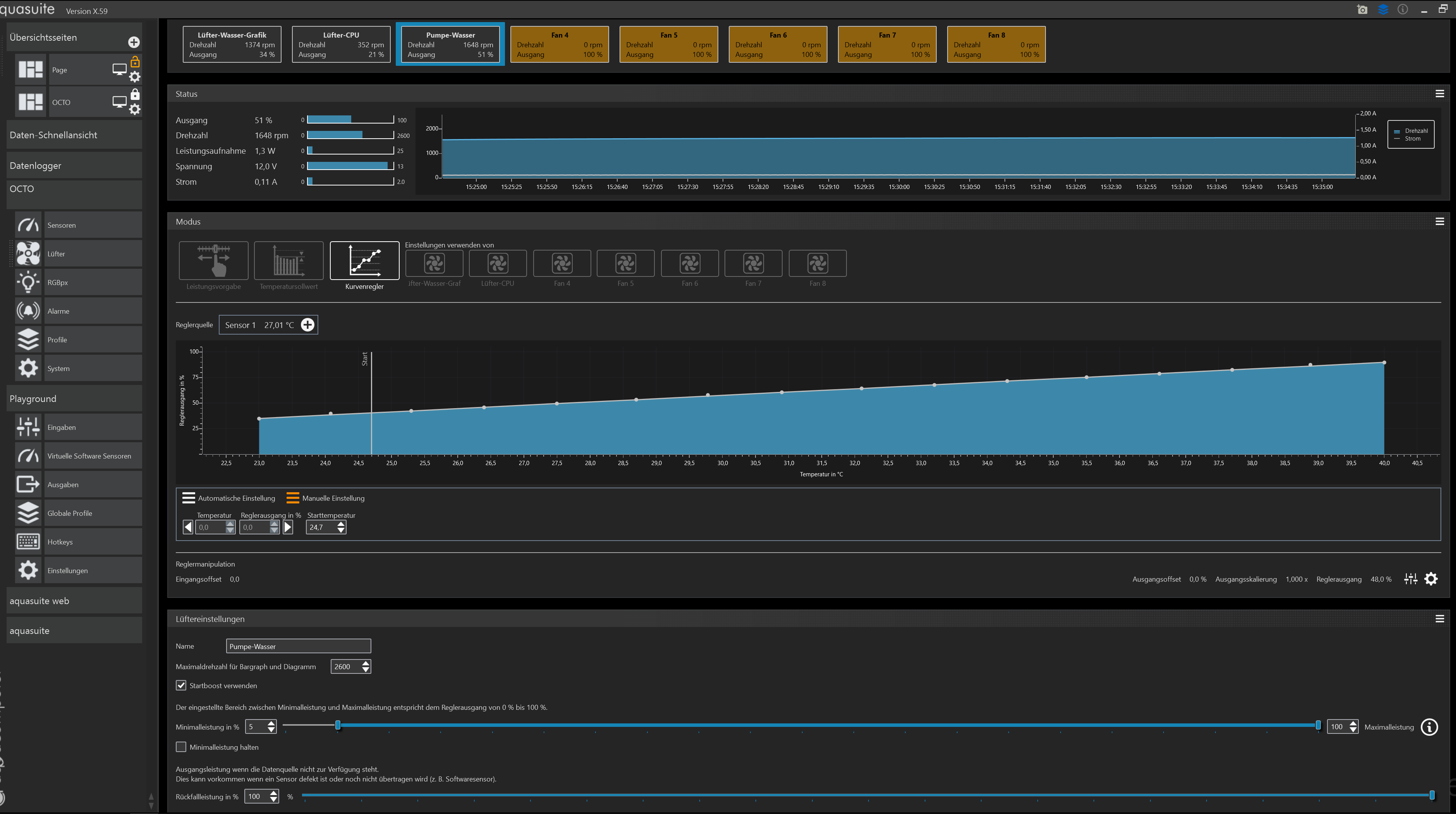

Tuesday, November 8th 2022, 3:55pm
Habe jetzt immernoch das Problem das der Lüfter für die Wasserkühlung (Grafikarte) immer mit 100% läuft, obwohl ich alles genauso gemacht habe wie bei den anderen beiden wo es Funktioniert. Habe auch 0-100% eingestellt.
Die Lüfter laufen immer mit 100% 1300 Umdrehung im Ausgang steht 30% wie ich es eingestellt habe. Ich weiß nicht mehr weiter :(
Setup sind 3x Lüfer a1300rpm habe die mit einem Y-Kabel angeschlossen und hab auch einer 3er Lüfterswitch bei beiden das gleiche. Habe auch nur einen Lüfter einzeln angeschlossen, auch das gleiche Ergebnis
Quanto40 has attached the following images:
Tuesday, November 8th 2022, 4:00pm
Versuch doch mal die Minimalleistung beim GPU Lüfter auch auf 6% zu setzen, dann wird es vermutlich funktionieren.
Quanto40
Tuesday, November 8th 2022, 4:02pm
Das geht auch nicht alles schon probiert
Quanto40 has attached the following image:
Tuesday, November 8th 2022, 4:16pm
Geht der Ausgang denn mit einem anderen Lüfter? Also nur einen Lüfter der geht mal auf den Ausgang umstecken.
Und dann am besten ohne Regler einfach mit Leistungsvorgabe mal testen ob es sich regeln lässt.
