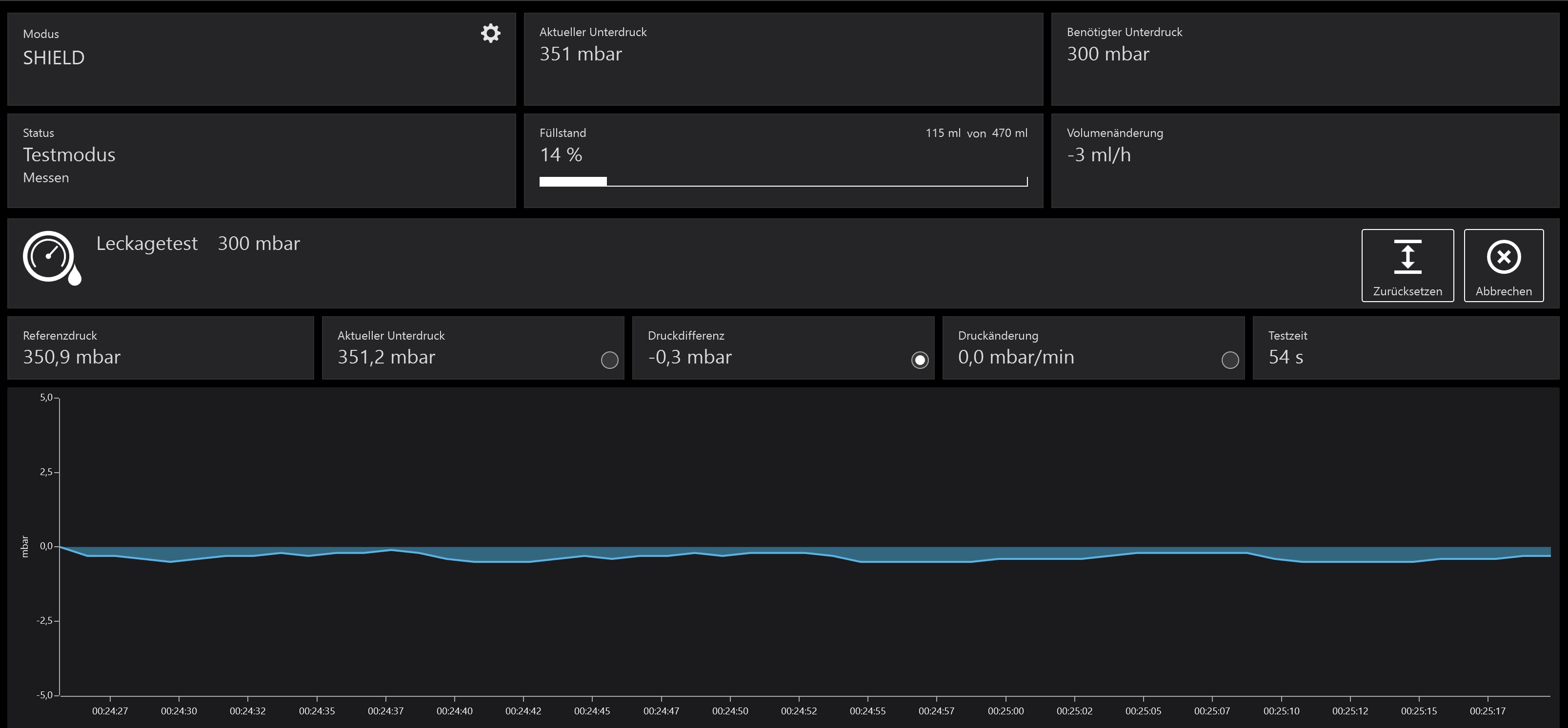

Shadowbrain1979
Thursday, December 8th 2022, 12:26am
Hier nur mal ganz kurz angerissen, so sieht das auch nach 15 min aus :)
