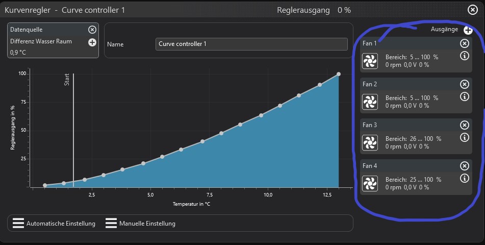

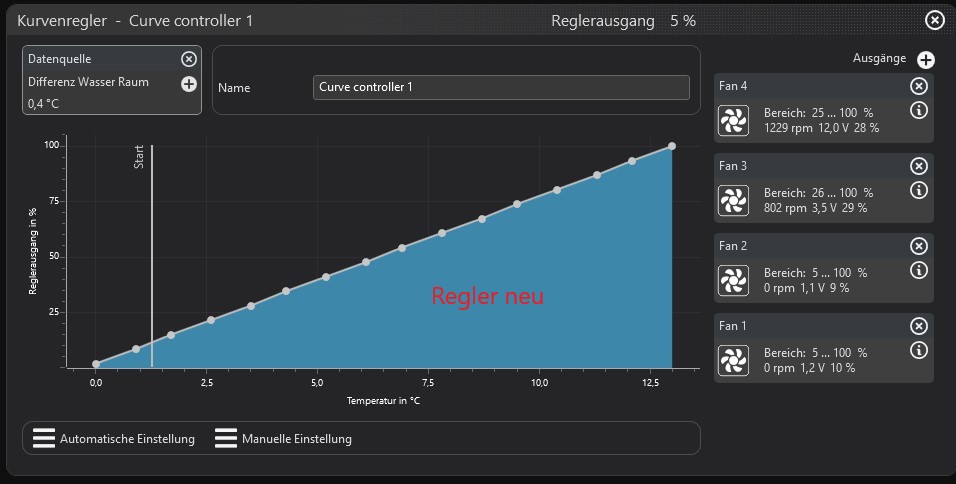

Servus. Ich habe seit kurzem bei meinem neusten Projekt das Problem, dass meine Lüfter nach jedem längeren Ausschalten des PCs auf 100% laufen. Die Ursache wurde auch schnell gefunden, der Regler der Aquasuite Software erkannte die Lüfter nicht mehr und gab 100% aus. Also habe ich den "defekten" Regler gelöscht, einen neuen, identischen erstellt und zack, es geht wieder. Der Regler zeigt die Lüfter mit den richtigen Werten an und regelt vernünftig.
Leider war das keine einmalige Sache sondern mein tägliches Problemchen. Nach jedem Herunterfahren steigt der aktive Regler der Lüfter aus und macht wirklich nichts mehr. Ich muss also jedes mal den Regler löschen und neu erstellen, damit alles wieder funktioniert oO Ich habe selbstverständlich alles mal geupdated, Aquaero auf den neusten Stand gebracht und Aquasuite neu installiert. Leider brachte das keinen Erfolg. Im Anhang habe ich mal zwei Bilder dazu. Eines mit dem Regler nach dem Starten und ein neuer "frischer" Regler. Augenmerk auf die zugeordneten Lüfter am Rand.
Ich hoffe ihr könnt mir helfen und bedanke mich schon mal für jede Antwort.
Muttenpreller has attached the following files:
  • Regler defekt.jpg (74.41 kB - 224 times downloaded - Last download: Sep 21st 2026, 10:41am)
  • neuer regler.jpg (71.97 kB - 215 times downloaded - Last download: Yesterday, 8:12am)
Falsch, wie in deinem Screenshot zu sehen gibt der Regler 0% aus. Und je nach dem wie du die Lüfter nageschlossen hast bedeutet das 100% Drehzahl oder Aus.
Dazu musst du mal Detailliert schreiben welche Lüfter wie EXAKT (y-kabel, splitter, ...) angeschlossenn sind. Am besten mit Bildern und Screenshots aller Einstellungen.

arbeitest Du eventuell mit Profilen und speicherst den "neuen Regler" nicht im entsprechenden Profil?

Saturday, January 27th 2024, 6:27am
Ich mag mich ja irren, aber laut Deinen Bildern sollen Deine Lüfter erst ab einem Delta von ~1,25K loslaufen, zu sehen sind aber 0,9K und 0,4K.
Dies würde bedeuten, dass der Regler bei 0% stehen bleibt, also würden PWM Lüfter entweder auf 100% laufen oder aus sein.
Wie sehen denn die Lüftereinstellungen aus?

Was mich an den Screenshots wundert:
Beim "defekten":
- Der Regler macht das was er soll: Unter ca. 1,5Grad ist der Ausgang 0, denn da ist die Startlinie noch nicht erreicht
- Die Lüfter sind dennoch alle auf 0, obwohl die alle einen Offset von >0 haben, da der Reglerausgang auf den Ausgabebereich skaliert wird (wenn also wie bei FAN4 25-100% angibst, entsprechen 0% Reglerausgang 25% des Lüfters, 100% Regler bedeuten 100% Fan) - so ist zumindest das erwartete verhalten
- stehen da die Lüfter oder drehen die auf 100% ? Alle oder nur die PWM Lüfter ?
Beim neuen:
- Regler gibt 5% aus, obwohl Start noch nicht erreicht ist, warum ?

Müssten die dann nicht beim Ausgangssignal des Reglers von 0% nicht dann auf die 30% Mindestleistung gehen?
Der Regler sagt ja ganz klar, dass erst bei ~1,25K Delta die Lüfter angesprochen werden, darunter kommt nichts. Somit sollten die 3Pin Lüfter aus sein und die PWM Lüfter entweder aus oder auf 100% je nach Umsetzung der der Hersteller.
Sobald Du den Startpunkt erreichst sollten dann die für den Lüfter angelegten Werte in Kombination mit der Kurve greifen.
Du kanst versuchen in den Lüftereinstellungen "Minimalleistung halten" zu aktivieren, ich weiss aber nicht ob das bei nicht aktiviertem Regler greift.
Alternativ kannst Du auch den Startpunkt auf einen niedrigeren Wert setzen.

Für mich sieht das immer noch aus wie ein Konfigurationsfehler.
der durch Umstecken des USB Steckers behoben werden kann? Glaube eher nicht. Da wird wo anders ein Problem sein - aber nicht bei Aqua Suite :)
ich hatte noch nie das Problem, dass Lüfter plötzlich durchdrehen
ach wenn ich das auch sagen könnte. Es gibt sogar Lüfter, die sind direkt auf dem Mainboard angeschlossen, werden über das Bios fest konfiguriert und machen sich in Windows selbstständig und drehen hoch obwohl man im Windows keine Lüftersteuerung nutzte. Besonders bei ASUS Boards und deren Software (Armoury Crate) :cursing:
firefox_i
Monday, January 29th 2024, 4:44pm
Vorsicht,
deshalb hake ich ja so nervig nach.
Ein Gerät, das einen Lüfter regelt ist KEIN Lüfter Hub sondern ein Lüfter Controller (!)
Ein Lüfter Hub ist ein passives (!) Teil, das - wenn überhaupt - die PWM nochmal mit Leistungsendstufen auf weitere Ausgänge gibt.
Das ist ein Fan-Hub, Fan.Splitter, FAN Verteiler.
Alles andere ist ein FAN-Controller, - oder -Steuerung.
Feinheiten aber wichtige Feinheiten IMO.
Und der Effekt, dass kaskadierte USB Geräte (Port --> USB Hub --> USB Hub --> USB Gerät) beim Hochfahren ggf. die seltsamsten Dinge machen ist so alt wie USB selbst.
Da werden mal neue USB Ids vergeben und die Teile sind in anderer Reihenfolge dann im OS bekannt usw....
Ich habe an einem internen Port einen AC USB Hub dran an dem dann alles andere dran hängt und ich hatte noch nie irgendwelche Probleme.
Aucb in allen anderen Aufbauten in denen maximal ein USB Hub dazwischen ist, laufen problemlos.
Deshalb
