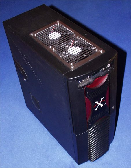

Zitat von »Jack«
link=board=1;num=1066337493;start=0#3 date=10/17/03 um 14:00:52]Wenn's 10 cm hoch ist wie viele Plätze nimmts dan bei nem cs 601 im deckel weg???
Die oberen 2 5,25" Einschübe gehen dabei drauf, ausserdem musst du mit dem Netzteil aufpassen, kann sein, dass es von der Länge her eng wird.
Ich habe auch einen 240er im Deckel meines Xaser II (=CS601D) und musste mein Netzteil leicht nach hinter versetzen, damit alles passt. (Netzteilblende von aussen verschrauben hat gereicht) Schaut dann etwa so aus:

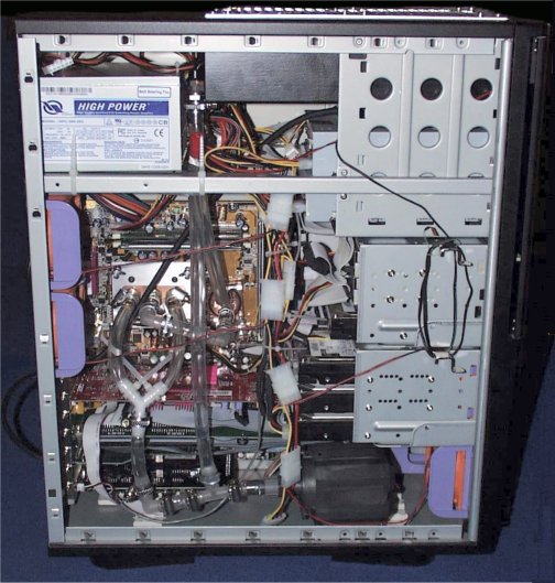

Also ich wollte mir sicher keine Feinde machen und dachte mir ein Foto sagt mehr als tausend Worte. Im Gegensatz zu dieser dummen Anmache von BuB war mein Beitrag jedenfalls on topic.
ciao
Proesterchen
btw: Woher kommte dieser Aufräum-Fetischismus?
Ich meine, nichts gegen Leute, die einen leeren Big Tower mit einer Festplatte und 'nem DVD Laufwerk favorisieren, dann ist es natürlich kein Problem, die paar Kabel zu kaschieren.
In diesem Midi Tower stecken ein Hardcano-Einschub, 2 optische Laufwerke, 2 Diskettenlaufwerke, 4 Festplatten, 'ne lange Grafikkarte, 'ne verdammt lange Raid5 Karte, ISDN und Sound und zusätzlich eine vollkommen intern verbaute Wasserkühlung. Mit Aufräumen ist da nicht viel, da ist man froh, wenn man nach langem Probieren das Motherboard ausbauen kann, ohne die Schläuche zu lösen und am Ende des Tages die Türe zugeht. ;)

Vielen Dank Prösterchen für dein Foto, vor allem vom Innenleben.
Erstmal find ich das das ziemlich Cool aussieht mit dem doppelten zulauf in die CPU.
Wenn ich mir dein Gehäuse so ansehe beckomme ich jedoch echte zweifel ob das mit meinem Gehäse klappt. immerhin ist dein Gehäse glaub ich irgendetwas über 50 cm hoch. 53?
und ob das dann bei einem 42cm hohem Gehäuse passt? oder macht sich der Längenunterschied nur untenherum bemerkbar??

Also bei 42cm wird das sicher sehr knapp, ich fürchte sogar, dass es garnicht passen würde, weil die Anschlüsse aller Wahrscheinlichkeit nach übers Motherboard reichen würde und dort eventuell blockiert würden.
Es währe natürlich hilfreich für eine genauere Schätzung, wenn du mehr Daten zu deinem Gehäuse hättest oder eventuell sogar ein Foto. (Zahl der Einbauschächte 5,25" / 3,5" // intern / extern und wieviele du davon nutzt; Format des Boards // ATX / mATX / ITX; Format und Position des Netzteils)
